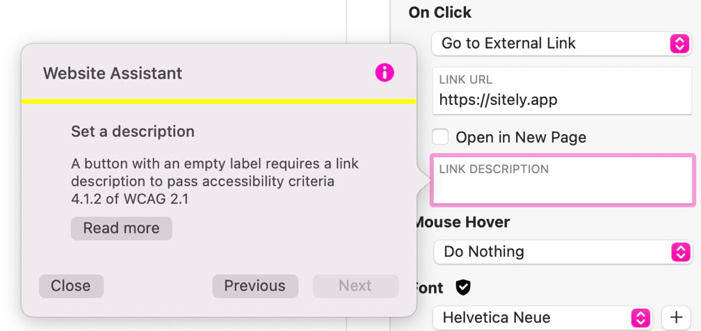

‍Un bouton avec une étiquette n'a besoin de rien de spécial pour que l'accessibilité fonctionne avec lui, mais si le bouton contient une image et pas d'étiquette, vous devez définir la "Description du lien". De même, pour des situations plus complexes où une étiquette n'est pas disponible, la description du lien informe les outils d'accessibilité sur la signification du lien. L'assistant de site Web de Sitely a une vérification pour cela.

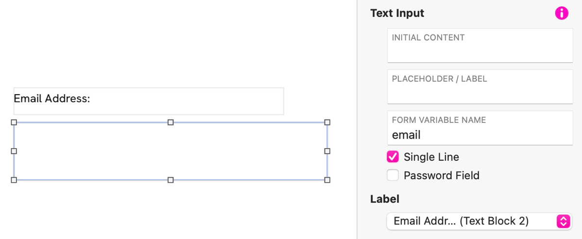

‍Étiquettes de formulaire
‍Un autre nouveau type d'information que vous devez ajouter à des fins d'accessibilité est la relation entre les champs de formulaire et leur étiquette. Par exemple, un formulaire demandant une adresse e-mail utilisant une saisie de texte et une étiquette de texte clarifiera désormais la relation en définissant expressément le bloc de texte comme l'étiquette de cette saisie de texte.
‍Le modèle de conception moderne et peu encombrant qui consiste à utiliser l'espace réservé comme étiquette est également directement pris en charge, en définissant l'espace réservé comme une étiquette flottante, et en en faisant en même temps l'étiquette d'accessibilité. Voici à quoi cela ressemble :

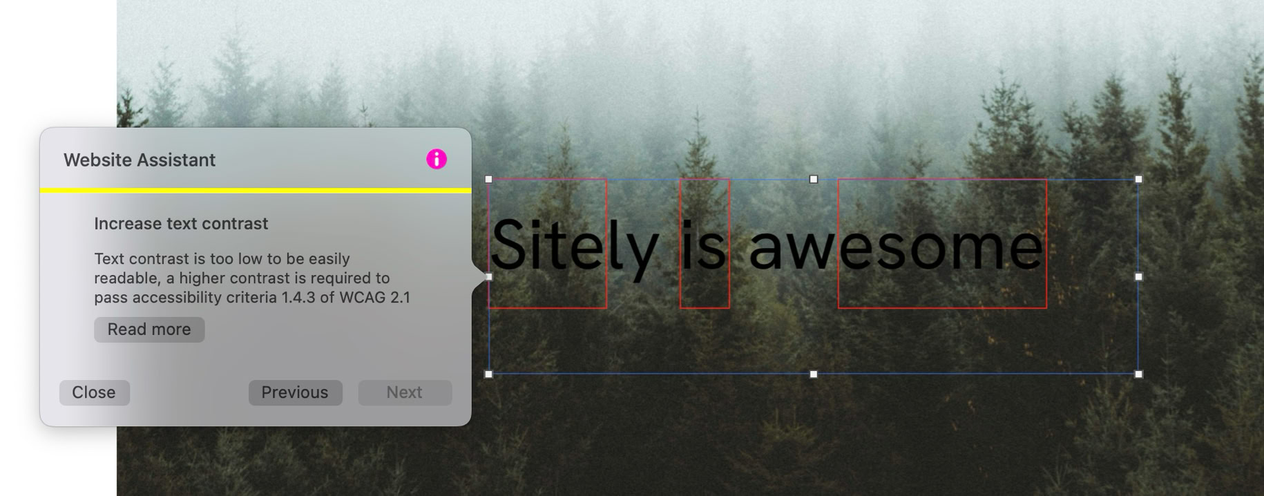

‍Lisibilité du texte
Un autre problème d'accessibilité survient lorsque le contraste du texte par rapport à l'arrière-plan est insuffisant pour une bonne lisibilité. Nous avons également une vérification pour cela. Ce qui est unique dans Sitely, et à notre connaissance, aucun autre outil ne le fait pour votre site Web, c'est la vérification du contraste du texte sur une image de fond. Sitely vérifiera le contraste de chaque caractère individuel et fournira une indication visuelle détaillée du problème, comme ceci.
