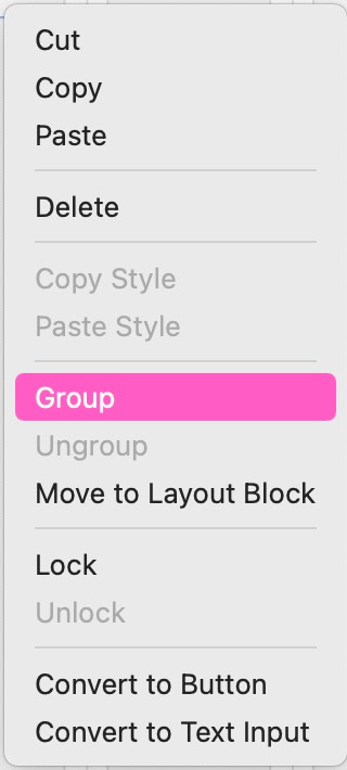

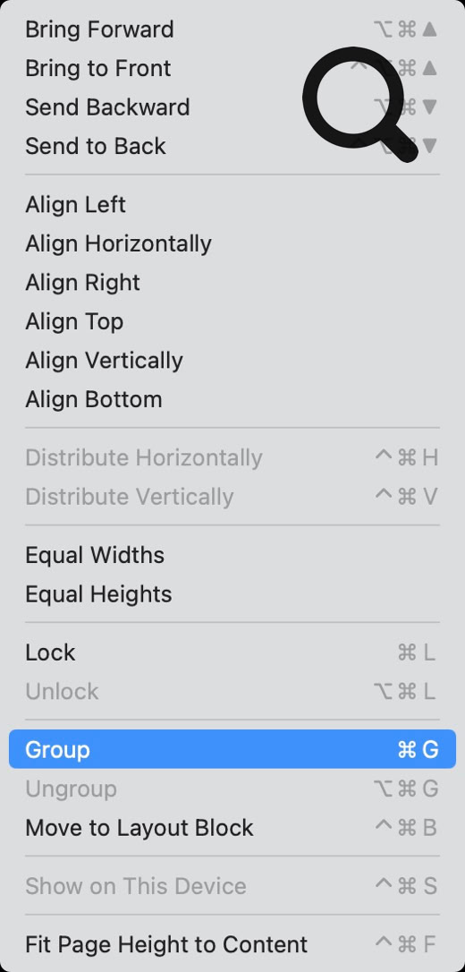

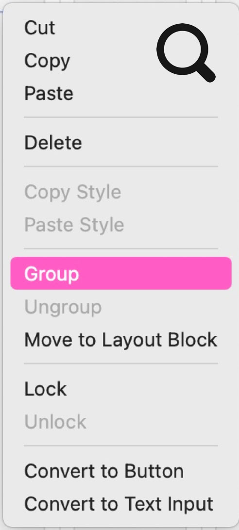

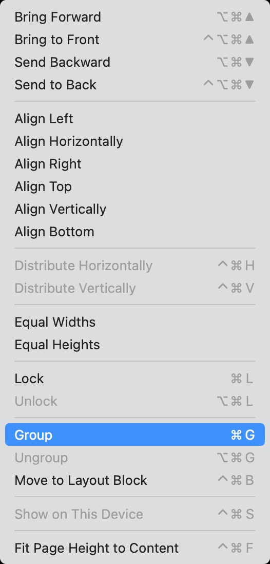

Plusieurs éléments peuvent être regroupés pour que vous puissiez les déplacer et les redimensionner comme une seule unité. Vous pouvez le faire en sélectionnant tous les éléments que vous souhaitez regrouper, puis en faisant un clic droit ou un contrôle-clic et en sélectionnant 'Grouper' dans le menu contextuel. Vous pouvez également regrouper des éléments en les sélectionnant et en utilisant l'option de groupe dans le menu Disposition de Sitely. Le verrouillage d'un élément (y compris les groupes) empêche de le déplacer, de le modifier ou de le supprimer par inadvertance, soit depuis le menu Disposition, soit depuis l'inspecteur de disposition.
‍Option du menu contextuel
‍Option du menu Disposition

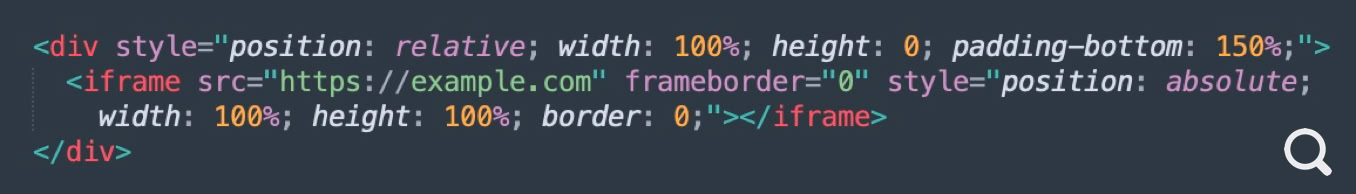

Une utilisation simplifiée de l'élément d'intégration consiste à entrer simplement une URL dans la section de code ; cela créera automatiquement un iframe pour vous, intégrant efficacement le site dans l'élément d'intégration. Il peut également être utilisé pour afficher des fichiers PDF.

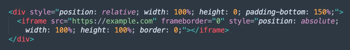

IMPORTANT : Lorsque vous ajoutez uniquement une URL dans un élément d'intégration, l'iframe résultant sera défini à la largeur de l'élément d'intégration sur le canevas. Cependant, sa hauteur sera d'une taille indéterminée. Il peut donc être préférable d'ajouter un morceau de code iframe qui définit la taille de l'iframe. Voici un exemple :
‍Clairement, le codage est quelque chose que les développeurs de Sitely souhaitent éviter, mais quand il s'agit d'intégration, vous pourriez avoir à mettre les mains dans le cambouis et essayer un peu de codage. L'élément d'intégration dans Sitely est principalement destiné à être une solution de rechange pendant que nous développons des éléments natifs de Sitely plus nombreux. Par exemple, les améliorations apportées à l'élément Galerie d'images de Sitely et à la grille d'images/vidéos fournissent une méthode significativement plus simple pour ajouter des fichiers PDF à vos pages.

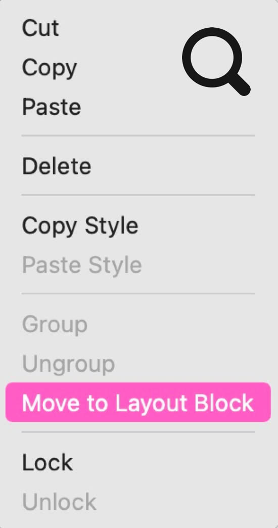

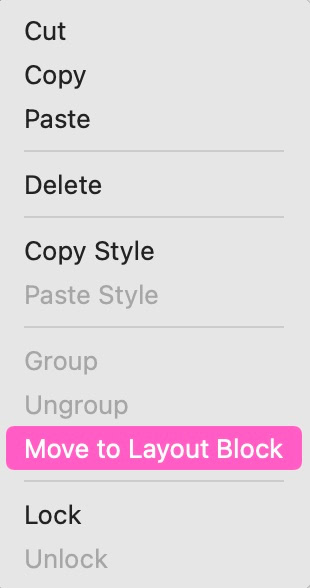

‍Les blocs disposition sont une autre forme de regroupement qui permet de segmenter vos pages en blocs. Par exemple, vous pourriez avoir un bloc qui contient votre navigation, un autre pour votre section héros, et d'autres blocs pour les fonctionnalités, les produits, les membres de l'équipe, etc. L'idée est que chaque bloc de votre page exprime une seule idée ou un seul thème. Cela vous permet de styliser facilement les blocs pour les rendre plus distincts visuellement. Mais ils ont aussi un avantage significatif lorsqu'il s'agit de réorganiser vos pages. Essentiellement, si vous contenez des éléments dans un bloc, le bloc peut être déplacé vers le haut ou vers le bas de la page, déplaçant automatiquement les autres blocs au-dessus ou en dessous du bloc que vous déplacez. De plus, tous les éléments contenus dans un bloc de mise en page (y compris les groupes) suivront dans leur position exacte. Nous avons une section entière dans ce guide sur les blocs disposition, alors jetez-y un œil. Pour l'instant, pour créer des blocs disposition, vous pouvez soit les ajouter à votre page comme n'importe quel autre élément, soit sélectionner tous les éléments de la page que vous souhaitez convertir en bloc de mise en page, et faire un clic droit ou un contrôle-clic pour afficher le menu contextuel. Vous choisissez alors l'option 'Déplacer vers un bloc de mise en page'.
‍Bien que les éléments d'un bloc de mise en page se déplacent sans être perturbés lorsque le bloc est réorganisé sur la page, vous pouvez toujours modifier et déplacer des éléments individuels à l'intérieur d'un bloc de mise en page. Ceci est particulièrement utile lors de la réorganisation du contenu pour l'affichage sur les appareils mobiles.
