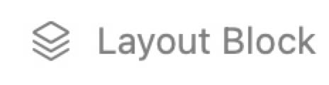

Sitely propose un élément de bloc de mise en page qui ressemble à ceci :

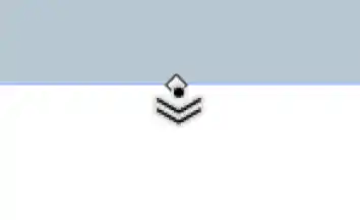

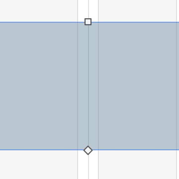

Un clic sur cet élément placera un bloc de mise en page sur la page, prêt à être redimensionné et à recevoir du contenu. Lorsqu’il est d’abord ajouté à la page, il ressemble à un encadré large avec un arrière-plan standard. Sa particularité est une poignée de redimensionnement inférieure en forme de losange.
Lorsque vous survolez la poignée de redimensionnement avec le pointeur de la souris, le curseur change pour indiquer qu’il s’agit d’une poignée de redimensionnement et, en la faisant glisser, tous les blocs disposition situés sous le bloc actuel descendront dans la page au fur et à mesure que le bloc est redimensionné.

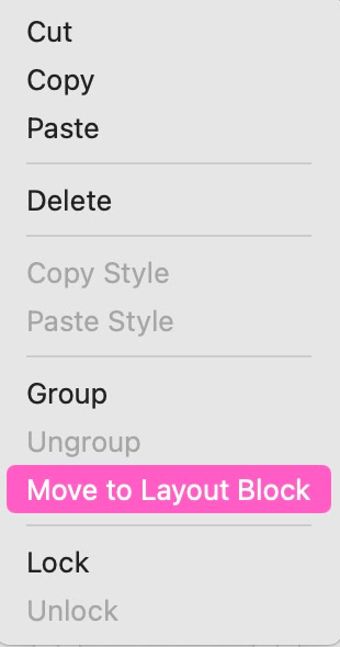

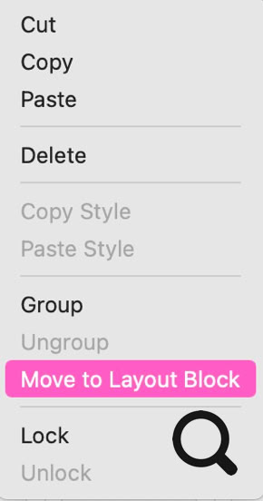

Bien que l’ajout d’un bloc sur le canevas puis son remplissage de contenu fonctionne très bien, une approche plus simple consiste à commencer directement par concevoir votre première zone de contenu — par exemple une section "hero" pour votre page web. Une fois le contenu conçu à votre goût, vous pouvez sélectionner tous les éléments qui composent votre section hero, faire un clic droit et choisir "Déplacer vers un bloc de mise en page" dans le menu contextuel.
Cette action regroupera tout et placera le contenu à l’intérieur d’un bloc de mise en page pour vous. Vous pouvez désormais déplacer votre bloc n’importe où sur votre page, en ayant l’assurance que votre section hero, soigneusement conçue, restera intacte et suivra le mouvement. Cela vous permet de commencer à concevoir le contenu de votre prochain bloc. À bien des égards, les blocs disposition partagent toutes les fonctionnalités de style des encadrés larges. Vous pouvez définir une couleur de fond, appliquer au bloc une image ou un dégradé, ajouter des bordures (haut et bas), des ombres et des filtres d’arrière-plan. Vous pouvez également définir votre bloc de mise en page comme emplacement de défilement, ce qui facilite grandement la création de liens de navigation vers des parties spécifiques de votre page.

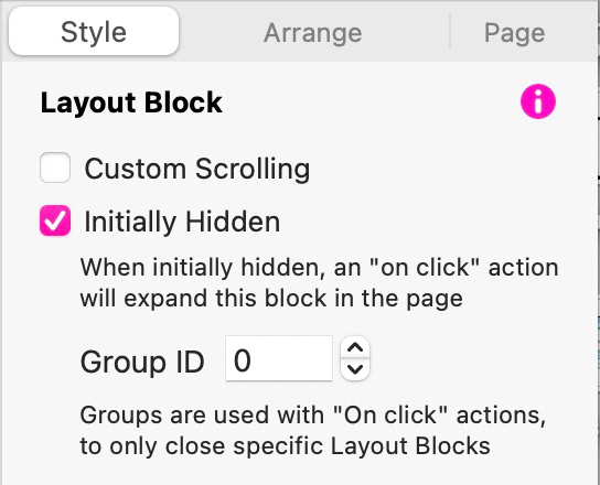

Options de visibilité

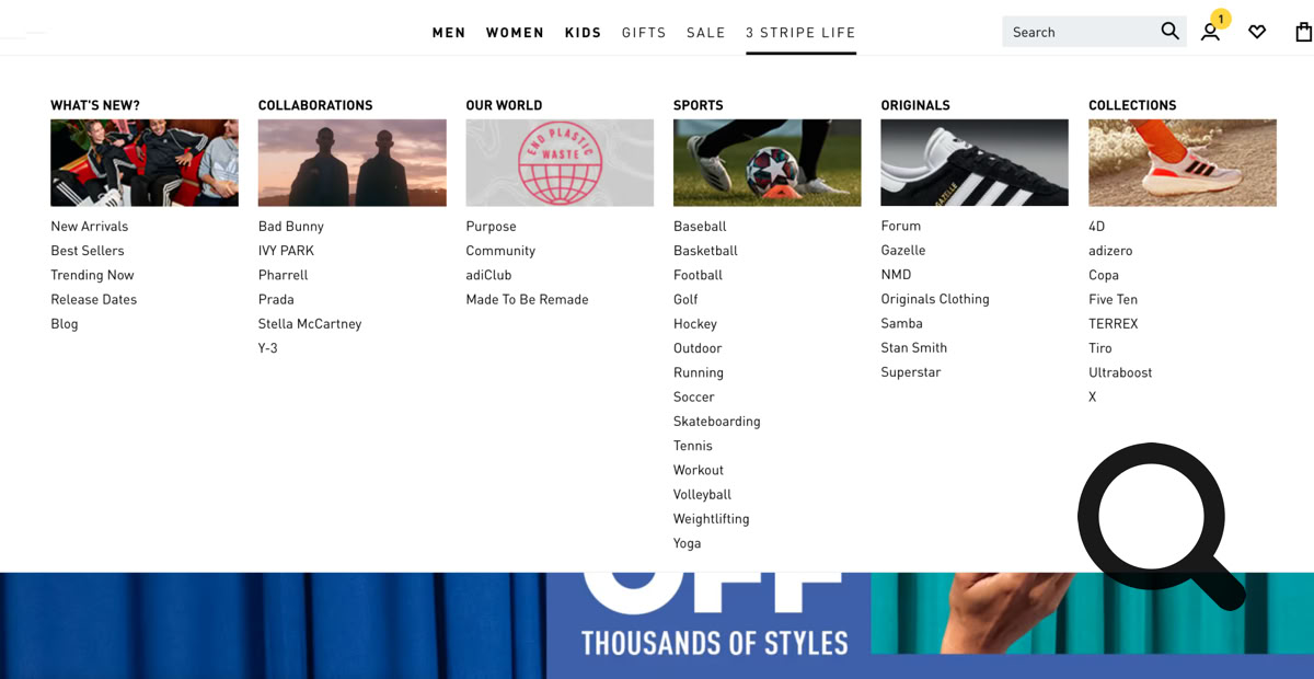

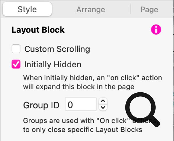

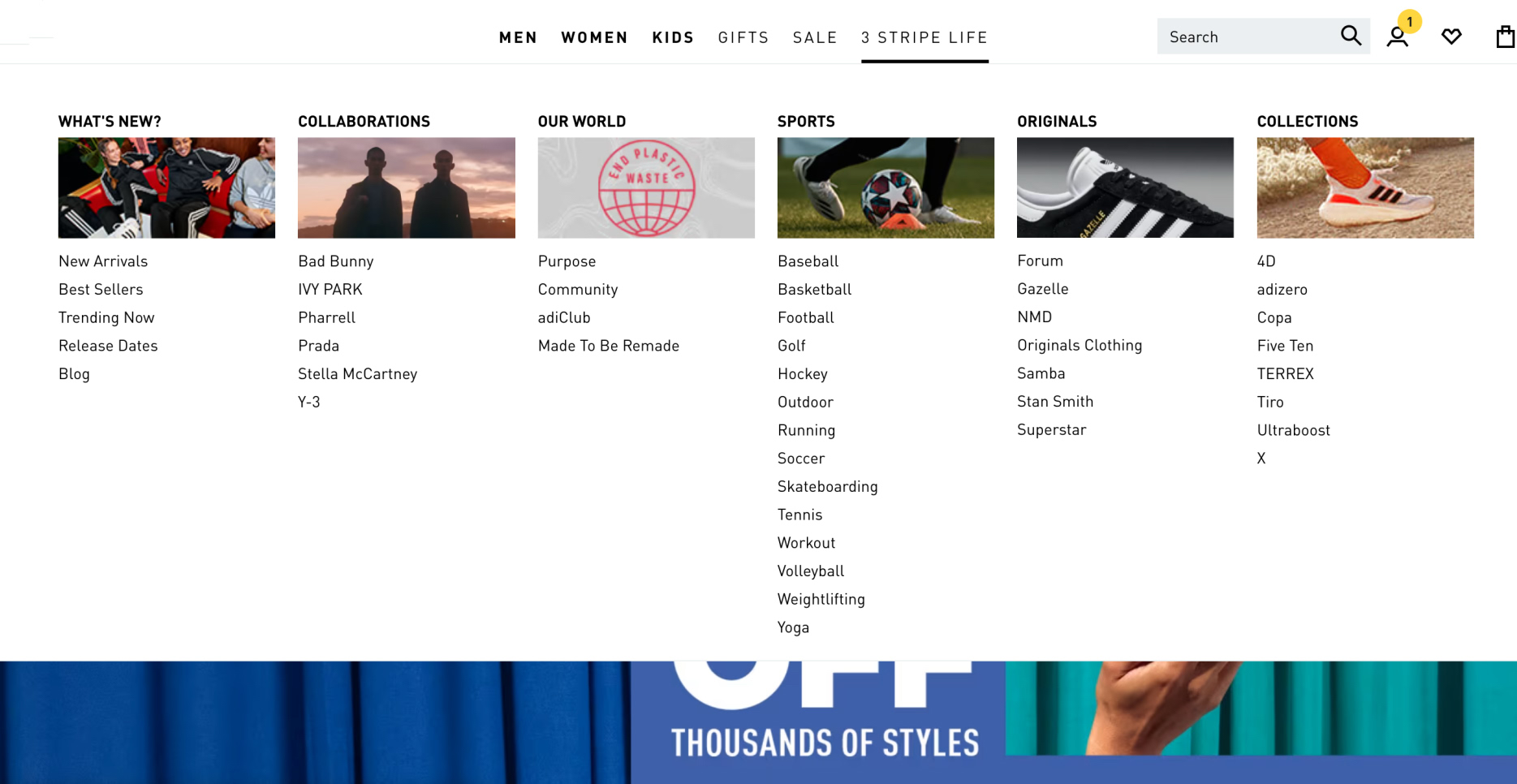

N’importe quel bloc de mise en page peut être défini comme masqué au départ, ce qui signifie qu’il ne sera pas visible lors du premier chargement de la page dans le navigateur. Pour qu’un utilisateur voie le bloc, vous devrez lui fournir un élément interactif sur la page qui révélera le bloc au clic. Un exemple typique d’utilisation est l’intégration d’un méga-menu à votre site. On en voit souvent sur les sites e-commerce, où les utilisateurs accèdent rapidement à des groupes de produits via un lien de navigation principal. En voici un exemple.
Dans cet exemple, lorsqu’un utilisateur clique sur un lien de navigation principal, il voit un bloc de catégories de produits et des liens qui les mènent à des pages spécifiques du site. Il est clairement préférable que ce méga-menu ne soit pas visible au chargement initial, car il perturberait le flux de la mise en page principale. Ainsi, en créant le méga-menu dans un bloc de mise en page et en le masquant au départ, la page reste claire et dégagée. Toutefois, un clic sur un lien révélera le menu et tous ses choix. Vous trouverez l’option permettant de masquer un bloc de mise en page dans le panneau de style lorsque vous avez un bloc sélectionné sur le canevas.

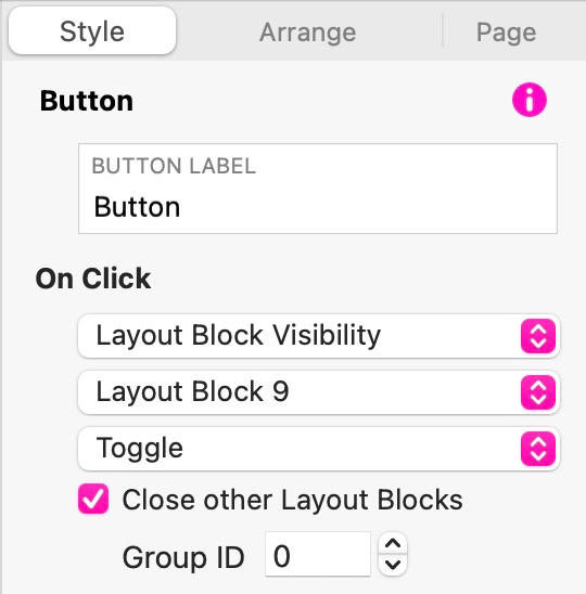

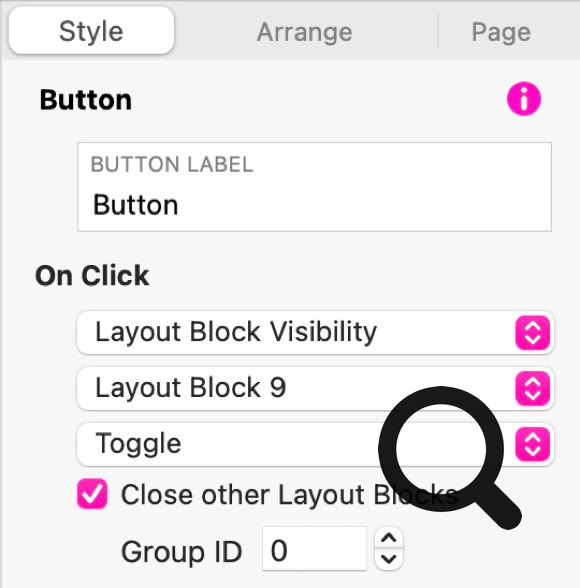

Lorsque vous utilisez cette fonctionnalité, il est judicieux d’attribuer un ID de groupe à vos blocs disposition — il s’agit simplement d’un nombre indiquant que le bloc appartient à un groupe spécifique de blocs sur la page. La valeur par défaut est zéro, mais vous pouvez utiliser le nombre de votre choix. C’est important car, lorsque vous créez un lien pour révéler le bloc, qu’il s’agisse d’un lien de menu normal ou d’un bouton, vous aurez l’option de fermer les autres blocs disposition de la page lorsque le lien est cliqué. De toute évidence, si j’ai deux méga-menus liés à deux liens de navigation différents, je ne veux en afficher qu’un à la fois. Par conséquent, lors de la création de mes liens de navigation, je ferais fermer les autres blocs avant d’en ouvrir un nouveau. En donnant à mes blocs de méga-menu un ID commun, seuls les blocs partageant cet ID seront fermés. Autrement dit, un seul méga-menu sera affiché à la fois. Si je n’inclus pas cet ID, un clic sur un lien de méga-menu pourrait, par inadvertance, fermer TOUS les blocs disposition de ma page. J’assurerais donc que tous les autres blocs disposent d’un ID de groupe différent.
