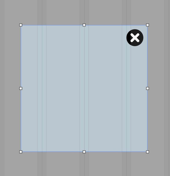

Lorsque vous ajoutez un popup pour la première fois, il ressemble à ceci sur le canevas.
Un popup vide sélectionné sur la toile, avec un bouton de fermeture en haut à droite.

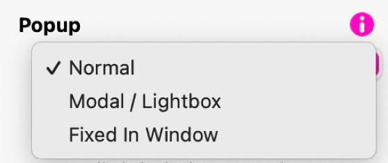

Choisir un type popup
Modes d’affichage popup : Normal, Modal / Lightbox et Fenêtre fixe.
Normal utilise sa position sur la page. Il fonctionne bien pour les menus ou le contenu attachés à un autre élément et défile avec la page.
Modal / Lightbox s’ouvre au-dessus de la page, habituellement centré et avec un arrière-plan variable. Utilisez-le pour concentrer l’attention sur une tâche ou un élément.  Choisissez comment les visiteurs le rejettent, y compris s’ils peuvent cliquer en dehors de lui.
Fixed In Window maintient le popup à une position dans la fenêtre du navigateur lorsque la page défile. Utilisez-le pour un panneau ou un menu latéral persistant et donnez aux visiteurs un contrôle clair et étroit.
Pour voir les différents types, cliquez sur les boutons ci‑dessous.

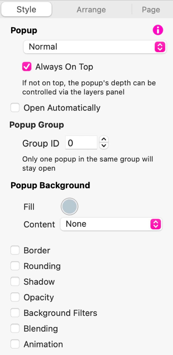

 Inspecteur popup en mode affichage, Toujours en haut, ouverture automatique, regroupement et réglages de fond.
C’est une boîte carrée, centrée sur le canevas, avec l’arrière-plan assombri. Il s’agit essentiellement d’une petite page web vierge avec un bouton de fermeture déjà ajouté dans le coin supérieur droit. Vous pouvez redimensionner la boîte en faisant glisser les poignées, et la repositionner où bon vous semble. La boîte se place au‑dessus de tout contenu de page web existant que vous avez pu ajouter — c’est une mini‑page totalement indépendante qui n’interfère pas avec le contenu existant.
Vous pouvez styliser la boîte comme vous le souhaitez depuis le panneau de style, notamment la couleur d’arrière‑plan, la bordure, l’arrondi et toutes les autres options que vous pouvez appliquer à un élément de boîte normal. Voici les éléments de style de base d’un popup.

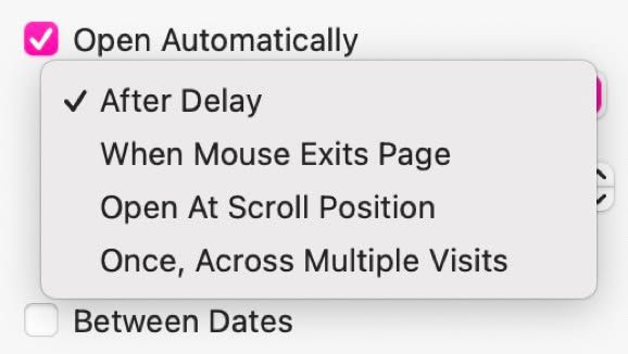

 Réglage popup pour ouvrir automatiquement une fois après un retard de quatre secondes.
Activez Ouvrir automatiquement pour ouvrir la fenêtre contextuelle sans clic, puis choisissez quand. Après Délai, elle s’ouvre une fois après le délai que vous avez défini, ou, avec Répéter, à nouveau toutes les secondes de délai. Lorsque la souris quitte la page, elle s’ouvre lorsque le curseur quitte la fenêtre du navigateur, et Ouvrir à la position de la défilement s’ouvre lorsque le visiteur a défilé jusqu’à une certaine pourcentage de la page ; les deux options peuvent ouvrir à chaque fois ou seulement la première fois. Une fois, À travers plusieurs visites, elle s’ouvre une fois par visiteur, et à nouveau seulement après le nombre de jours dans le cookie de réinitialisation suivant. Choisissez sa catégorie de cookie : la fenêtre contextuelle se souvient des visites uniquement après que le visiteur ait accepté cette catégorie de cookies.
Activez Entre dates pour afficher une fenêtre contextuelle automatique uniquement d’une date à l’autre, par exemple pendant une promotion. Fermer Fermet automatiquement la fenêtre contextuelle après un délai allant jusqu’à 30 secondes (10 par défaut). Toujours en haut est activé par défaut, et toujours en haut pour la fenêtre contextuelle modale ; l’éteindre pour une fenêtre contextuelle normale ou fixe permet au contrôle de l’ordre des couches de contrôler sa profondeur.
Pour animer une fenêtre contextuelle lorsqu’elle s’ouvre, choisissez Ajouter une animation et Animation unique sur la fenêtre contextuelle ; l’animation s’exécute à l’envers lorsque la fenêtre contextuelle se ferme, et la catégorie Autre ajoute deux effets de fenêtre contextuelle, Pop et Shine. Un bouton peut également ouvrir une fenêtre contextuelle lorsque le curseur y passe : choisissez Ouvrir la fenêtre contextuelle sous Passer le curseur sur le bouton.

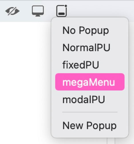

 Barre d’outils d’édition popup avec visibilité, sélection et contrôles de fermeture.
Sélecteur de popups listant les popups existants, Nouveau Popup et Supprimer Popup.

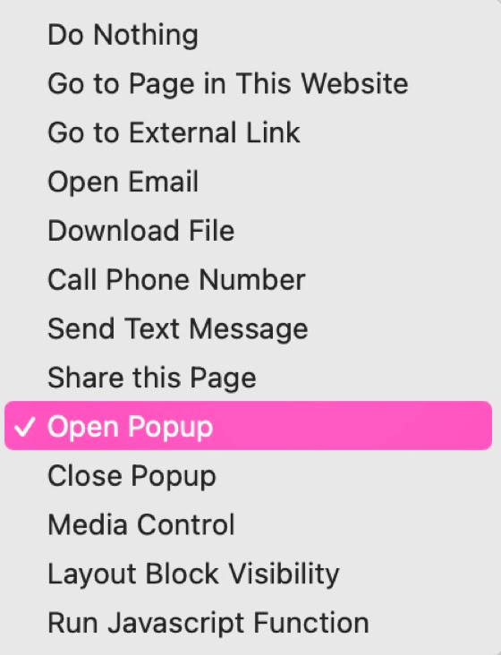

Ouvrez un popup depuis un lien
Définissez le lien ou le bouton pour Popup Control, choisissez Ouvrir, puis sélectionnez le popup.
 Cliquez sur le menu d’action, y compris Popup Control.

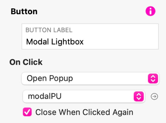

Pour le rejeter à partir d’un bouton ou d’un lien, choisissez Popup Control → Fermer. Activer Fermer Quand clique sur l’ouvreur pour laisser le même contrôle le rejeter.
Bouton configuré pour ouvrir le popup modalPU et le fermer lorsque vous cliquez à nouveau.
Les pop-ups modaux/Lightbox peuvent également être fermés en cliquant en dehors du modal (sur la partie sombre de la page). Cela correspond à la touche Cliquer en dehors/ESC pour fermer, activée par défaut, ce qui permet également aux visiteurs de appuyer sur la touche Escape. La couleur d’arrière-plan définit l’arrière-plan sombre, noir à 75 % par défaut. Dans la plupart des cas, le pop-up lui-même contiendra un bouton de fermeture (inclu par défaut lorsque vous créez un nouveau pop-up). Cela peut être remplacé par un lien texte, comme illustré dans l’exemple de menu géant ci-dessus, ou remplacé par un bouton normal si vous préférez. Quel que soit le type de lien que vous choisissez, l’action sur le clic sera Contrôle du pop-up, avec Fermer sélectionné.

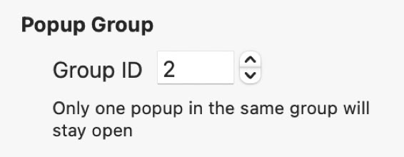

Popups imbriqués
Un popup imbriqué est celui qui contient des liens/déclencheurs vers d’autres popups. Un exemple peut être un popup qui affiche un index d’images ou de fichiers vidéo, ou peut-être une liste de différents formulaires de contact pour différents départements.  Cliquez sur ces liens ouvrirait une autre fenêtre dans laquelle le contenu a été intégré. Dans l’exemple ci-dessous, le lien ouvrira une fenêtre avec deux vignettes d’image. En cliquant sur les vignettes, vous ouvrirez l’image correspondante dans une autre lightbox. De plus, un deuxième lien dans chacune des lightbox retourne l’utilisateur à la lightbox index.
Cet exemple illustre le comportement par défaut des lightboxes dans Sitely. Comme une lightbox s’ouvre, n’importe quelle lightbox se ferme actuellement.  Cela se produit parce que les lightbox sont traités comme des groupes dans lesquels une seule lightbox dans le groupe peut être ouverte à tout moment. Les groupes sont identifiés par un ID de groupe comme indiqué ici, vous trouverez l’option dans le panneau de style.
Popup Group set to Group ID 2 ; un seul popup dans le même groupe reste ouvert.
Si vous souhaitez outrepasser ce comportement, vous pouvez attribuer un ID différent à chaque lightbox. Cependant, cela peut provoquer l’ouverture simultanée de plusieurs lightbox, ce qui entraîne une confusion chez l’utilisateur et oblige l’utilisateur à fermer chaque lightbox manuellement.  Bien sûr, il peut y avoir des cas où vous voulez garder une lightbox ouverte, peut-être une offre des instructions.  Cliquez sur le lien ci-dessous pour voir ceci en action.

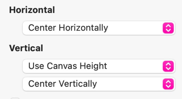

Positionnement du popup
 Commandes de placement de popup fixes, positionnées au centre horizontalement et verticalement en utilisant la hauteur de toile.
Les options de positionnement horizontal sont :
  • Utilisez la position et la largeur de la zone de travail, ce qui ouvrira le popup dans la même position et la même largeur que vous l’avez placé sur la zone de travail.
  • Centre horizontal, Ce centrera le popup horizontalement dans la fenêtre du navigateur.
  • Alignez Gauche et Alignez Droite, Ceci alignera la lightbox à gauche ou à droite de la fenêtre du navigateur. La sélection de cette option vous permet de définir une marge à gauche ou à droite de la fenêtre du navigateur.
Les options de positionnement vertical sont :
  • Utilisez la hauteur de zone de travail, qui affichera le popup à la hauteur qu’il a été créé sur la zone de travail.
  • Ajuster à la hauteur du navigateur, Cela étendra la fenêtre contextuelle jusqu’à la hauteur complète de la fenêtre du navigateur. La sélection de cette option vous permet de définir une marge de navigateur supérieure et inférieure.
  • Hauteur fixe, Cette option vous permet de spécifier une hauteur de pixel exacte pour le popup.
De plus, l’option de placement vertical vous permet de spécifier si vous voulez centrer la fenêtre verticalement, ou si vous voulez la faire aligner sur le haut ou le bas de la fenêtre du navigateur, vous donnant à nouveau la possibilité de définir une marge supérieure ou inférieure.
REMARQUE: Toutes les options ci-dessus s’appliquent aux popups Modal/Lightbox et Fixed dans le type de fenêtre, elles sont toutes les deux relatives à la taille de la fenêtre de navigateur. Le type de popup normal n’utilise pas ces options parce que les popups normaux sont relatifs à la page, pas au navigateur. Par conséquent, où qu’ils soient placés sur une page, c’est là qu’ils apparaîtront.
