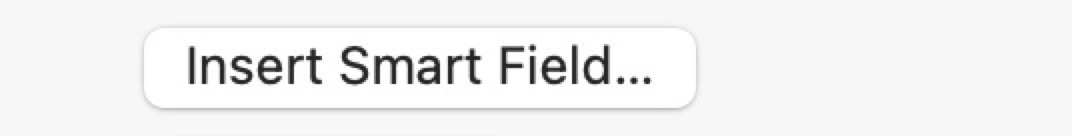

Pour insérer des champs intelligents, accédez à l’option « Champs intelligents » dans le menu « Insérer », ou utilisez le bouton dédié « Insérer un champ intelligent… » dans l’inspecteur de style lors de l’édition de texte. Une fois insérés, les champs intelligents peuvent être modifiés, copiés, collés ou supprimés comme du texte normal.

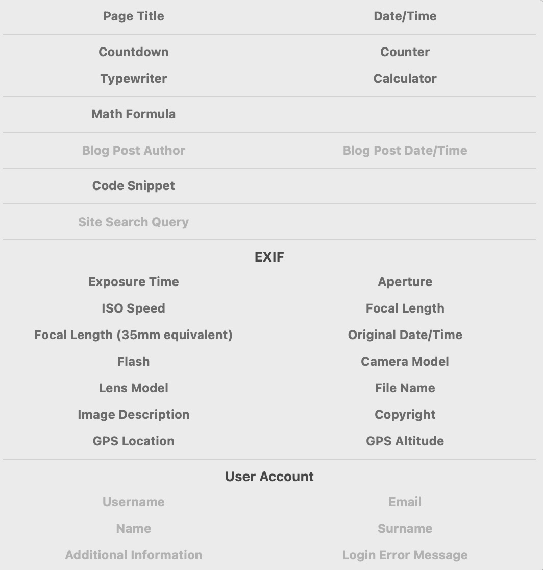

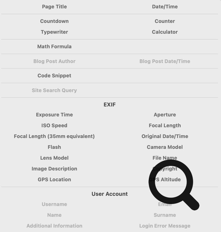

Lorsque vous ajoutez un champ intelligent à votre zone de texte, plusieurs types de champs vous sont proposés. Ils sont présentés ci‑dessous.

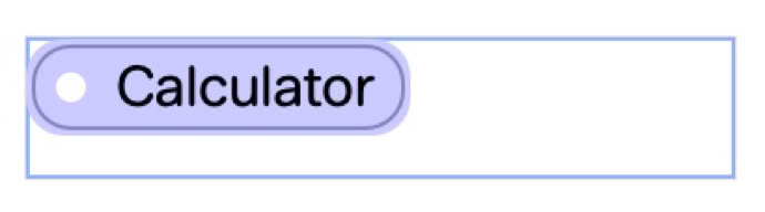

L’une des options les plus utilisées est le champ intelligent « Calculatrice ». Une fois inséré dans une zone de texte, il ressemble à ceci.

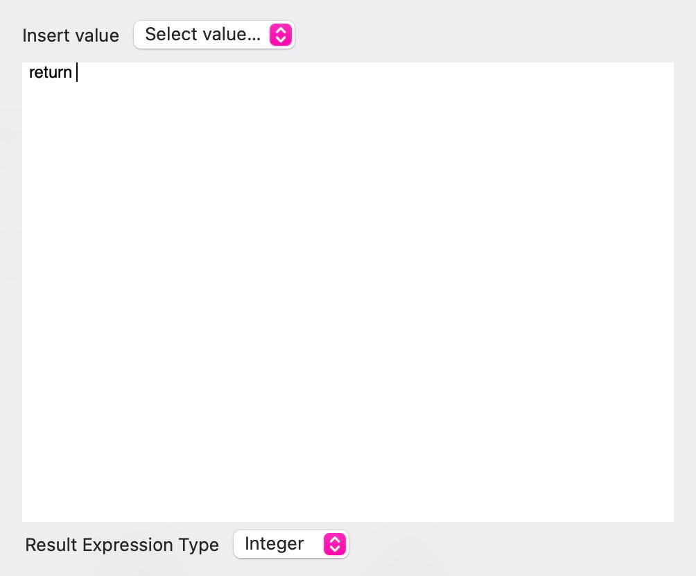

Un clic sur la bulle « Calculatrice » ouvre une fenêtre où vous pouvez saisir votre calcul. Voici à quoi cela ressemble.

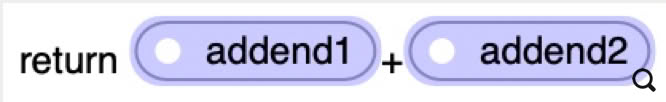

La liste déroulante « Sélectionner une valeur… » affiche tous les champs de saisie de la page courante. Vous pouvez les inclure dans votre calcul. Lorsqu’un champ est inclus, il apparaît sous forme de bulle contenant son nom. Pour effectuer un calcul entre des champs, insérez simplement un opérateur mathématique entre les bulles des champs de saisie. Voici un exemple d’addition simple.
« addend1 » et « addend2 » sont des champs de saisie sur la page. Ce sont des éléments « Saisie de texte » classiques disponibles dans la boîte à outils de Sitely. Ils ont été tous deux définis sur « Exiger un nombre ». L’opérateur « + » entre eux indique à Sitely d’additionner les deux nombres. Vous trouverez ci‑dessous quelques exemples de formules mathématiques de base pouvant être définies dans un champ intelligent « Calculatrice ».

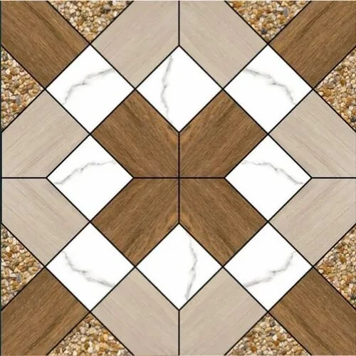

Un revendeur de carreaux en céramique peut proposer une liste de produits, chacun avec une option pour calculer le nombre de carreaux nécessaires pour couvrir une surface donnée. Voici un exemple typique sur une page de catalogue qui réalise cette fonction.
Carreaux de sol en céramique de style indien

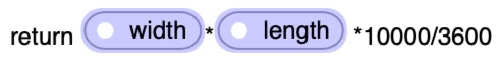

Le champ « Nombre de carreaux » est un champ intelligent contenant le calcul suivant.
Les variables « width » et « length » correspondent aux champs de saisie où l’utilisateur indique les dimensions. La constante 10 000 représente le facteur de conversion des mètres carrés en centimètres carrés. De même, la constante 3 600 indique le nombre de centimètres carrés dans chaque carreau.
Le calcul des « carreaux supplémentaires » reprend celui du « nombre de carreaux », avec une étape supplémentaire pour intégrer une marge de sécurité de 10 %. Cela revient à y ajouter ×(10/100) afin d’assurer une couverture suffisante au‑delà du besoin de base.
Les possibilités de calcul peuvent être étendues grâce au champ intelligent « Formule mathématique ». Cette option requiert une petite connaissance de la syntaxe MathJax. Un lien vers un guide de référence est disponible dans la fenêtre des formules lorsque cette option est sélectionnée.
Champs d’information
Ils incluent, par exemple, la date EXIF extraite d’un fichier image. Ci‑dessous se trouvent les détails EXIF extraits de l’image située à gauche.

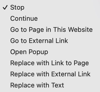

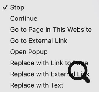

Avec les options du compte à rebours, vous pouvez définir diverses actions à déclencher lorsque le compte à rebours s’arrête. Elles sont présentées ci‑dessous.
