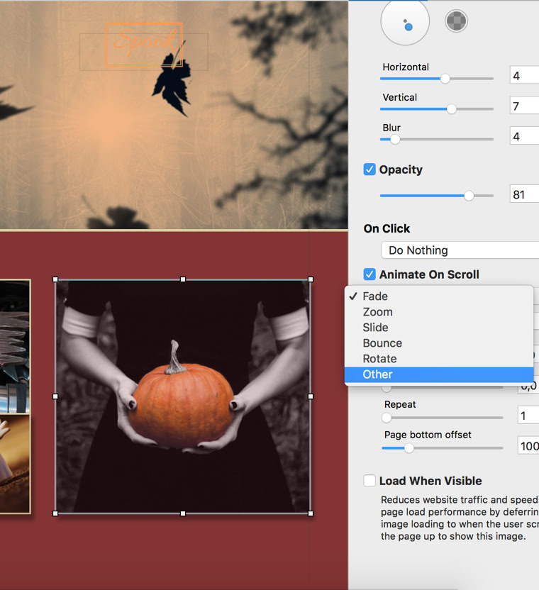

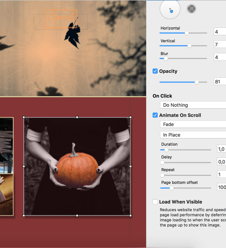

‍Las animaciones al desplazarse pueden aplicarse a imágenes, botones, cajas de texto y elementos de video. Activarás las animaciones mediante una casilla de verificación en la pestaña de estilo. Esto mostrará dos menús desplegables, uno para seleccionar la animación y otro para elegir la dirección y el tipo de movimiento. La última opción del primer menú, "otras", muestra una lista de animaciones poco convencionales, que podrían funcionar con Halloween. Debajo de la elección del estilo de animación están los controles de temporización, repetición y distancia.
