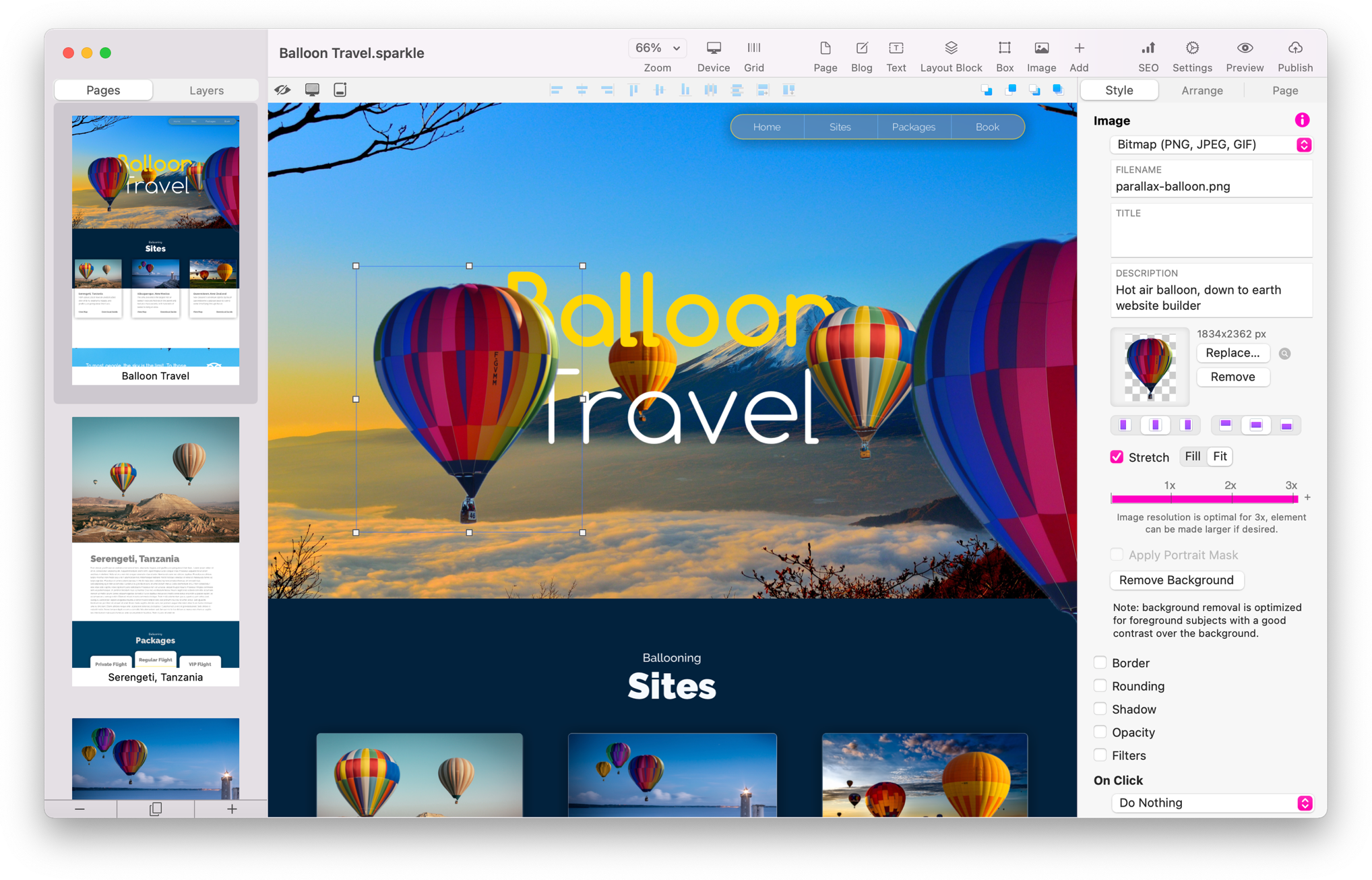

Explora la interfaz de Sitely sin esfuerzo haciendo clic en los puntos activos numerados de la imagen inferior. Esto revelará la finalidad de cada elemento de la interfaz. No te preocupes por los detalles ahora; la guía del usuario explicará en profundidad cómo usar cada herramienta. Tómate un momento para familiarizarte con la disposición.
El lienzo principal, donde diseñarás tus páginas web, ocupa la mayor parte de la interfaz. Cómodamente, todas las herramientas necesarias se sitúan alrededor de los bordes y permanecen accesibles en todo momento. No tendrás que buscar paneles de herramientas opcionales ni reorganizar ventanas: todo aparece cuando lo necesitas.

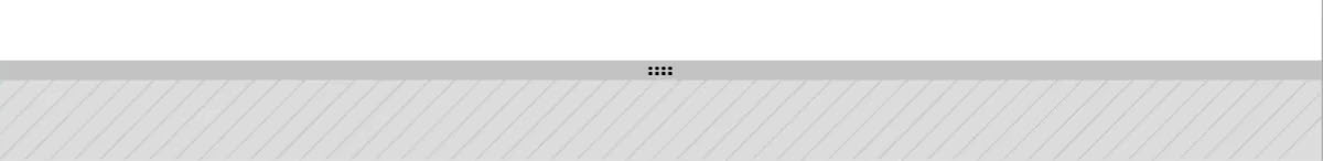

Por último, el elemento de parte inferior de la página, dentro del lienzo, te permite hacer la página más corta o más alta. Aunque la página generalmente se recorta donde termina el contenido, la parte inferior de la página es útil junto con elementos que van después del pie de página (consulta la página del inspector Organizar). Un doble clic en la parte inferior de la página la moverá hacia arriba hasta pegarse al último elemento de la página.

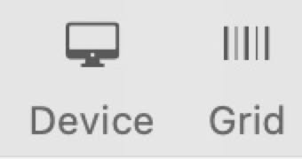

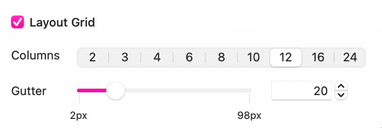

Control del lienzo: nivel de zoom, dispositivo actual y cambio de dispositivo, cuadrícula del lienzo.
El ajuste Dispositivo te permite cambiar entre dispositivos y añadir nuevos dispositivos. Los ajustes de la cuadrícula ofrecen la opción de configurar cuadrículas distintas para cada dispositivo.

La página seleccionada se muestra en el lienzo de Sitely, una aplicación WYSIWYG. Puedes trabajar interactivamente con los elementos seleccionándolos, moviéndolos y redimensionándolos. El zoom del lienzo va del 25% al 400%, con el comportamiento predeterminado de ajustar a la anchura del documento para facilitar el cambio de tamaño. Aunque desplazarse es sencillo, al acercar es fácil pasarte. Para navegar con precisión, mantén la barra espaciadora pulsada, arrastra el lienzo y muévelo. Sitely muestra por defecto cajas, líneas y guías superpuestas para la alineación; puedes conmutarlas con la tecla Tab para despejar la vista.

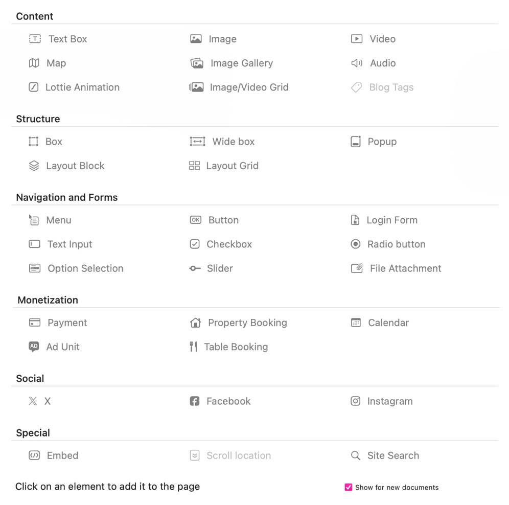

Añade un nuevo elemento al lienzo.
Al hacer clic en el icono + Añadir se abrirá una caja de herramientas completa con todos los elementos disponibles.

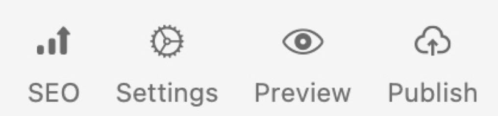

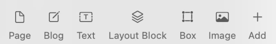

Abre los ajustes del sitio, el control de vista previa y el control de publicación.
Como la barra de herramientas de Sitely es totalmente personalizable, como en la mayoría de aplicaciones de macOS, estos son solo los valores predeterminados. Puedes hacer clic con el botón derecho o Control‑clic para personalizar su contenido.

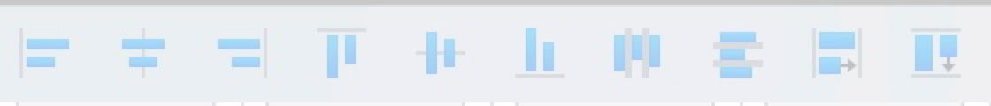

La barra de formato de Sitely ofrece comandos de acceso rápido que se usan con frecuencia o que conviene tener cerca del lienzo y de sus elementos.
5

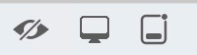

Estas son las opciones de vista

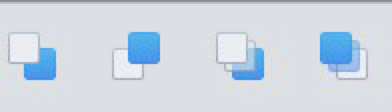

Estas son las opciones de apilado
Estas son las opciones de alineación de elementos

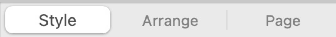

Las pestañas del inspector te permiten elegir qué grupo de ajustes mostrar. Los paneles Estilo y Organizar siempre se refieren al elemento actualmente seleccionado. El panel Estilo contiene la mayoría de los ajustes específicos del elemento, como su aspecto visual y comportamiento, mientras que el panel Organizar contiene principalmente ajustes de posición y tamaño. El panel Página contiene los ajustes de la página actual.

El inspector refleja inmediatamente los ajustes del elemento seleccionado. A la inversa, cambiar un ajuste se refleja de inmediato en el lienzo y en cualquier vista previa abierta. Hay tres inspectores presentados como pestañas: la pestaña Estilo, donde se definen cambios para elementos individuales de la página; la pestaña Organizar, donde se controla la colocación de elementos individuales; y la pestaña Página, donde puedes controlar los ajustes de toda la página.
