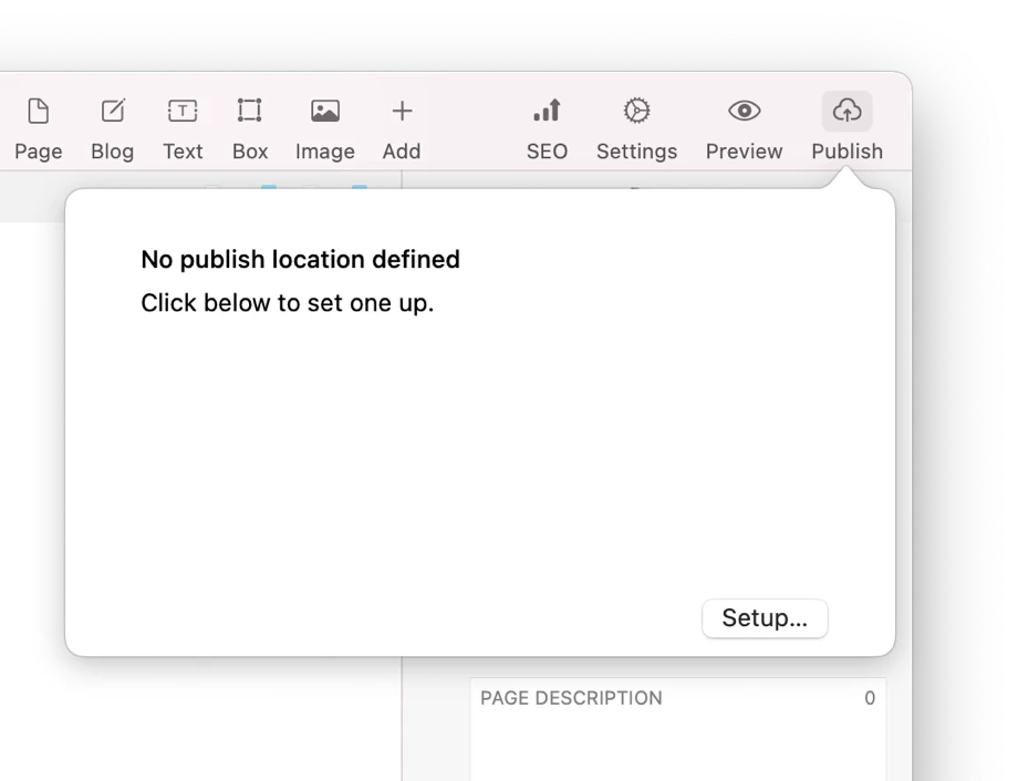

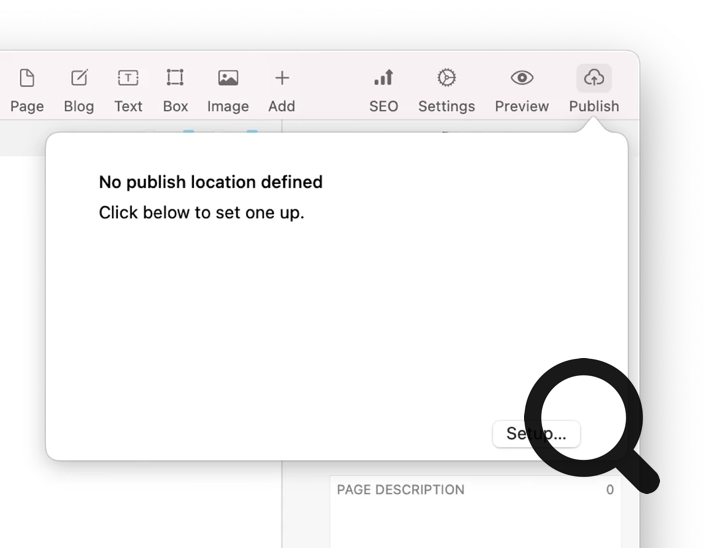

Durante tu primera publicación, deberás configurar una ubicación. Simplemente haz clic en el botón “Configurar…” para comenzar.
Una ubicación de publicación guarda todos los ajustes, lo que hace que actualizar el sitio sea tan fácil como un solo clic. Sitely también utiliza esta información de ubicación para publicar solo los archivos que realmente hayan cambiado.

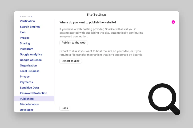

Dónde publicar
Para publicar tu sitio en la web, necesitarás un plan con una empresa de alojamiento web, ya que esto no está incluido en Sitely. Solemos recomendar cualquiera de los sitios principales que aparecen en esta página de ReviewSignal.

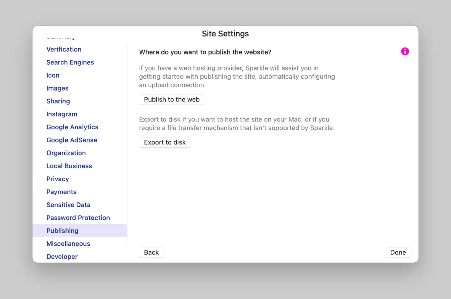

Sitely ofrece dos opciones:
Publicar en la web: Sitely transferirá los archivos a tu alojamiento web usando su cliente FTP integrado.
Exportar a disco: Sitely generará los archivos en el disco y tú tendrás que transferirlos por tu cuenta usando una herramienta de terceros como Cyberduck o FileZilla.

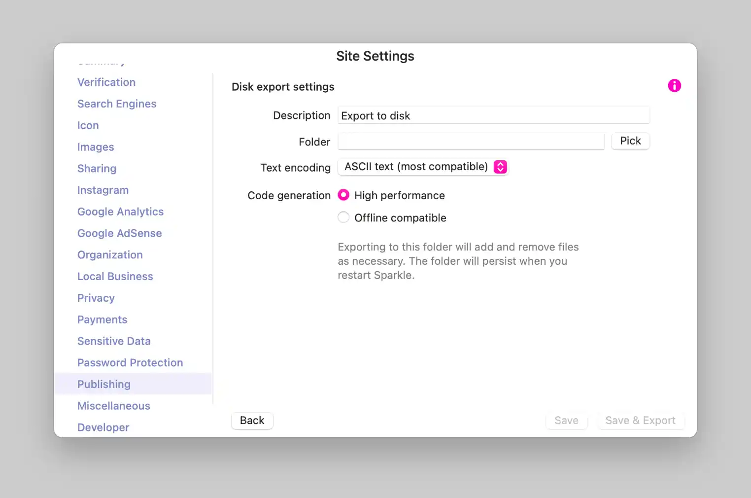

Exportar a disco
Exportar a disco es sencillo. Se te pedirá que elijas una carpeta y que nombres la ubicación. Además, puedes elegir la codificación de texto para representar caracteres no ASCII en el código de la página. De forma predeterminada, Sitely usa de manera conservadora texto ASCII, pero puedes establecer UTF-8 para un código fuente más compacto si tu servidor es compatible.
De forma predeterminada, Sitely produce HTML de alto rendimiento que funciona cuando se sube a un servidor web. Si piensas cargar los archivos HTML directamente en el navegador desde el disco local, tendrás que establecer la opción de generación de código en “Compatible sin conexión”.
Algunas funciones del sitio web no pueden funcionar en el modo compatible sin conexión debido a su dependencia de PHP (que solo puede ejecutarse en un servidor web) o por la forma en que funciona el componente subyacente.

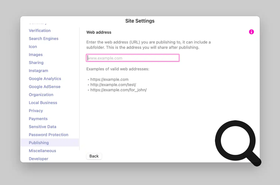

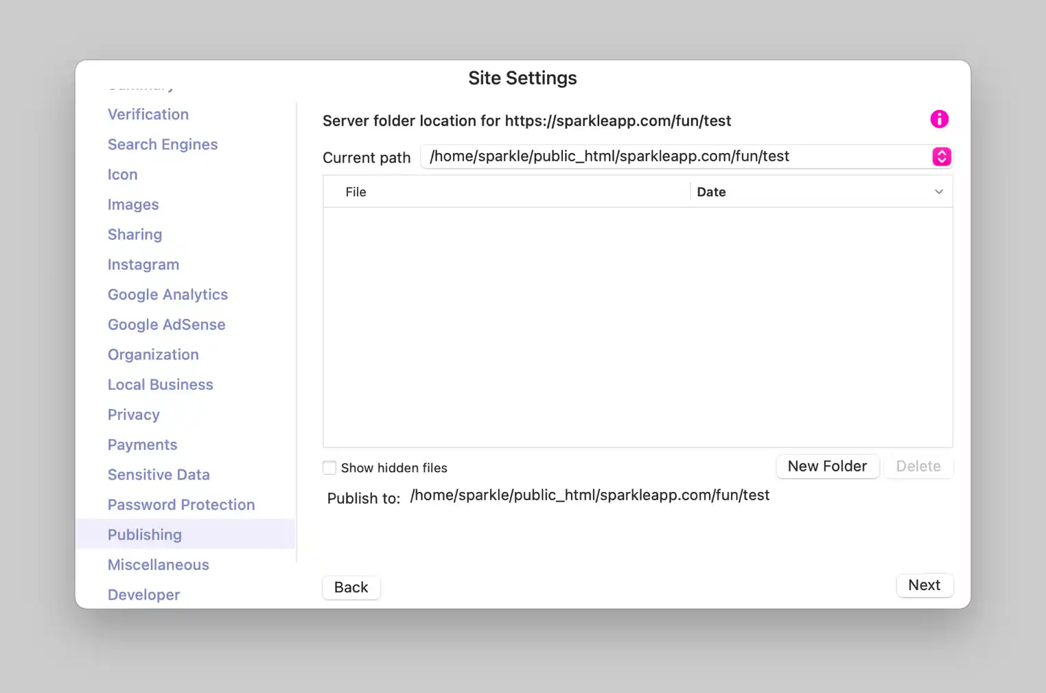

Publicar en la web es más complejo, pero permite realizar actualizaciones posteriores con solo unos pocos clics. Inicialmente, tendrás que proporcionar a Sitely la dirección web donde residirá tu sitio, sin incluir ningún detalle sobre el alojamiento.

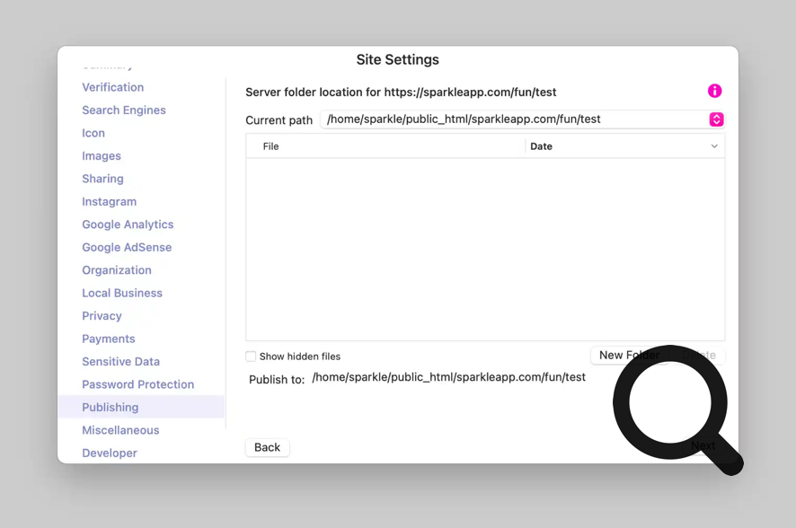

Después de la configuración, Sitely intentará detectar automáticamente la carpeta del servidor donde residirá tu sitio. En algunos casos puede ser necesaria ayuda para completar la configuración, por ejemplo si tu alojamiento web utiliza un esquema de nombres de carpetas que no le resulte familiar a Sitely.

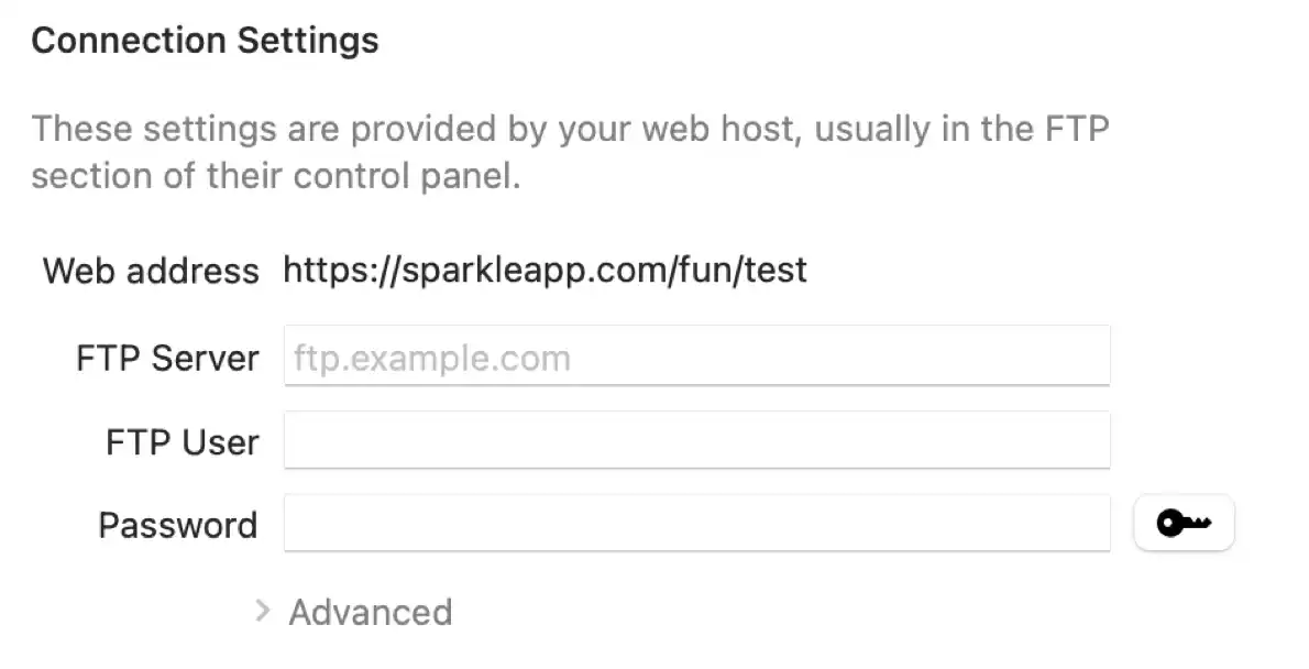

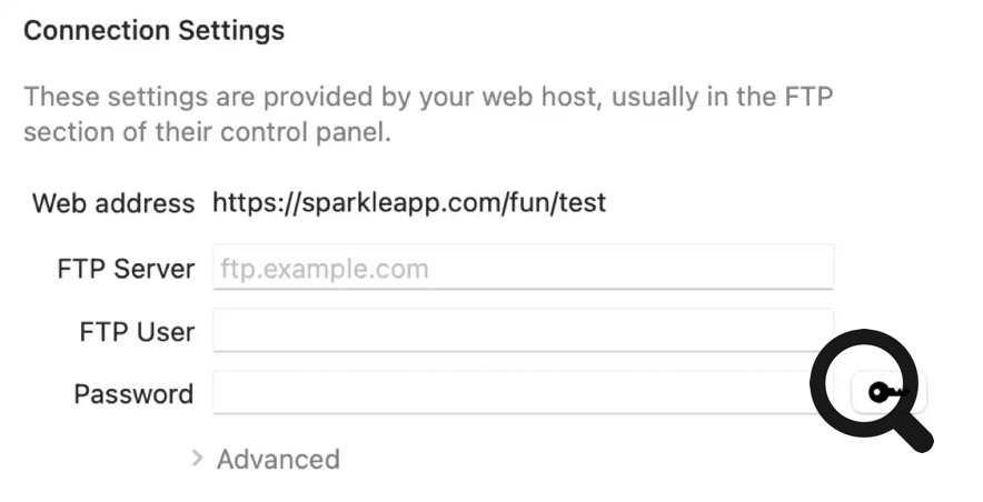

Ajustes proporcionados por tu proveedor de alojamiento web:
El nombre del servidor FTP
El nombre de usuario de FTP
La contraseña de FTP o la clave SSH del servidor
