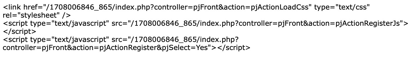

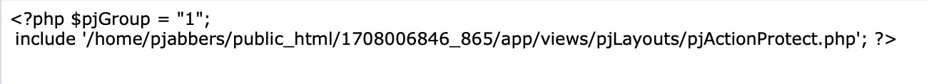

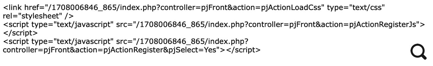

Cuando obtienes un fragmento de código, ya sea de un proveedor externo de servicios alojados o de un script que instalas en tu propio servidor, a menudo será necesario separar el código en código para el Head y para el Body. Como regla general, el código del Head se usa para llamar a código PHP o Javascript alojado de forma remota o a hojas de estilo, con el fin de mostrar correctamente el contenido que se añadirá a tu página en la sección Body. El código del Body suele ser el que insertas en la página para crear un elemento que los visitantes puedan ver y/o con el que puedan interactuar. Por ejemplo, puedes tener un script de membresía que permita a los visitantes suscribirse a una lista de correo para miembros. El formulario de registro en sí será servido por un servidor web (el tuyo o el de un tercero) para que pueda mostrarse en tu página. A continuación se muestra un ejemplo típico de código para el Head proporcionado por un script. Su finalidad es proteger una página frente a accesos no autorizados.

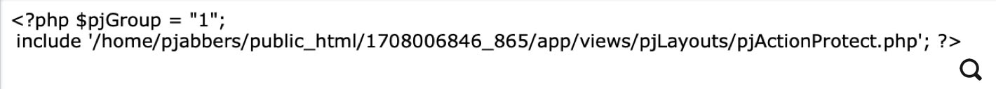

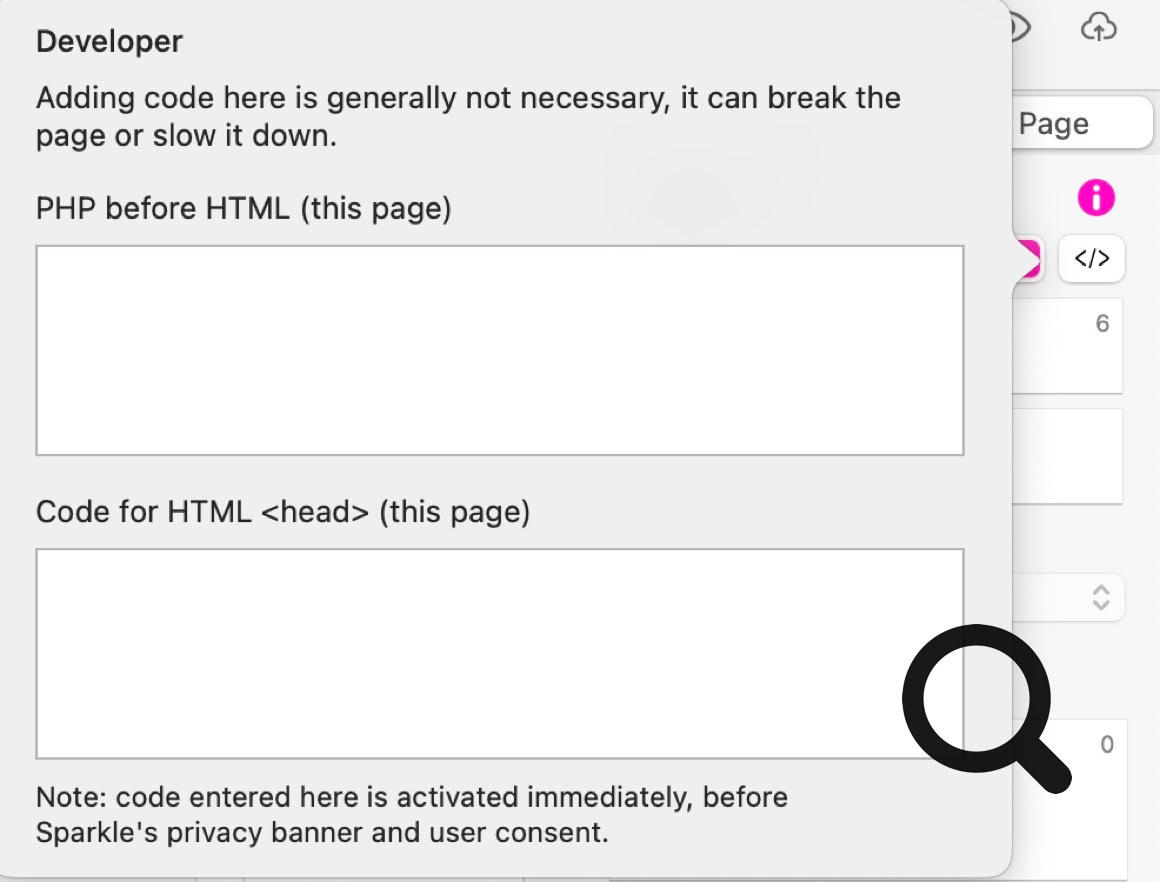

No hace falta que entiendas qué hacen exactamente estos fragmentos de código ni cómo funcionan. Lo importante es saber dónde insertarlos en tu página de Sitely. El primer fragmento sería el código para el Head. Debe ser lo primero de la página para que el script de membresía vinculado funcione correctamente. Esto se añadiría mediante el botón Código situado en la parte superior del panel de páginas de Sitely. Así es como se ve:
En el ejemplo de nuestro script de membresía, copiaríamos y pegaríamos el código del Head en el cuadro titulado ‘PHP antes de HTML’ La razón es que la página debe ser una página PHP para que este script funcione. Por lo tanto, lo primero que debe hacer la página es ejecutar este código PHP antes de hacer nada más (NOTA: antes de publicar, el nombre de la página debe cambiarse para que tenga la extensión PHP). Si el código del Head fuera HTML puro, lo insertarías en el cuadro titulado ‘Código para HTML.

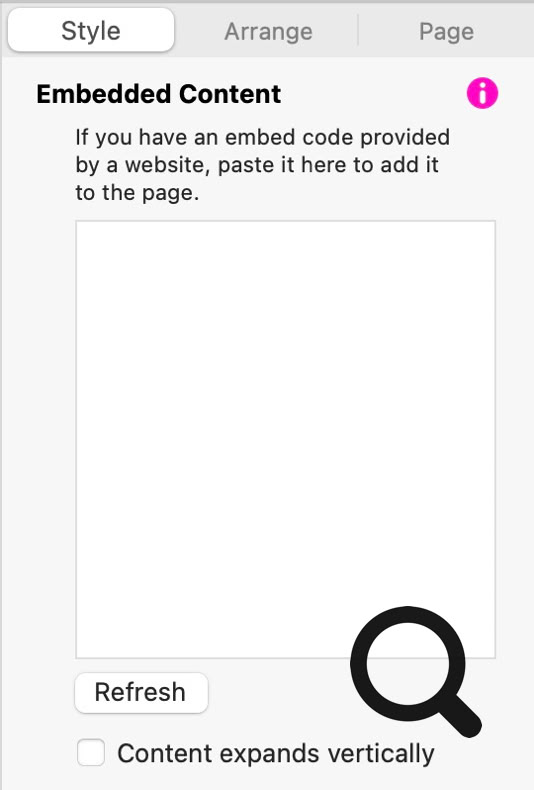

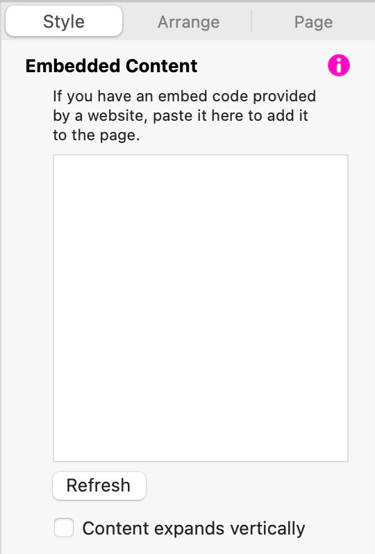

El siguiente fragmento de código que querríamos añadir a la página sería el que muestra el formulario de registro del script. Esto se añadiría al Body de nuestra página usando el elemento ‘Incrustar’. Esto creará un cuadro vacío en el lienzo de Sitely que podrás colocar donde quieras que aparezca el formulario de registro. Con el cuadro de incrustación seleccionado, ve al panel de estilos y añade tu fragmento de código. La opción se ve así:
Si es probable que el código se expanda verticalmente, asegúrate de marcar la casilla ‘el contenido se expande verticalmente’. Tras añadir o editar código, haz clic siempre en el botón guardar/actualizar. Si tu script está en un servidor activo, puede que se muestre en la página. No obstante, algunos contenidos no generarán una vista previa hasta que se publiquen en línea.

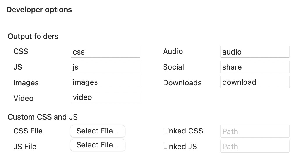

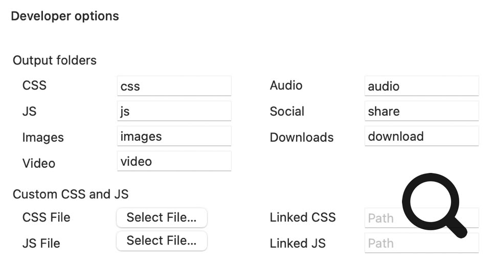

Además de las opciones específicas de cada página descritas arriba, también puedes añadir elementos de desarrollo a nivel de sitio a tu web mediante la opción Desarrollador en el panel de configuración. Aquí puedes especificar las carpetas de salida para los distintos elementos que añadas a tu página, incluidas hojas de estilo (CSS) y archivos de Javascript (JS). Además, puedes añadir archivos personalizados, ya sea desde tu disco, o desde recursos alojados vinculados.

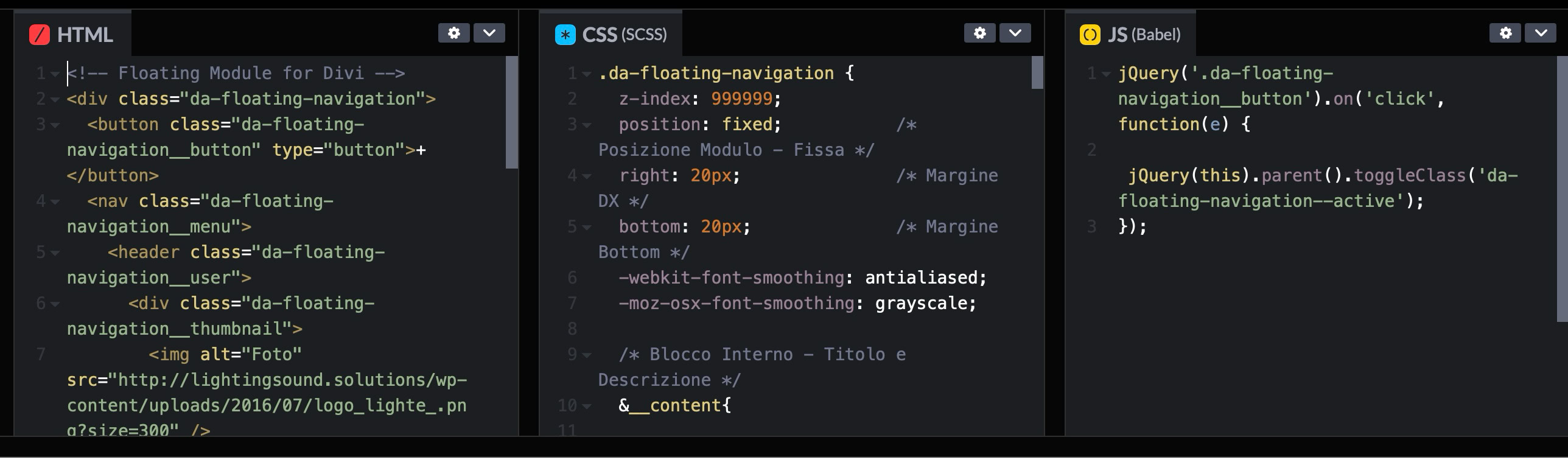

Estas opciones serán útiles si parte de tu código incrustado incluye enlaces a hojas de estilo o a código que debas alojar como parte de tu sitio web. Un ejemplo típico de cuándo pueden ser útiles estas opciones es cuando usas contenido de sitios como CodePen. Por ejemplo, puede que te encuentres con código dividido en tres secciones: el HTML para incrustar en la página, el CSS para dar estilo al contenido y el JS para que todo funcione. Todo esto puede copiarse y pegarse en archivos individuales e incluirse como parte de tu proyecto de Sitely.

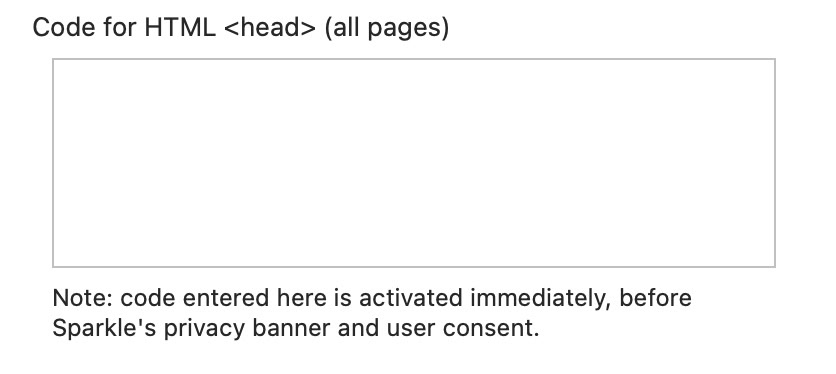

Además de archivos individuales, también puedes añadir código HTML en la sección Head de todas tus páginas web a través del panel de opciones de desarrollador. Solo tienes que desplazarte hacia abajo en el panel para ver el cuadro de código.
Recuerda: cualquier código que añadas en este cuadro se añadirá a la sección Head de todas las páginas de tu sitio web.
