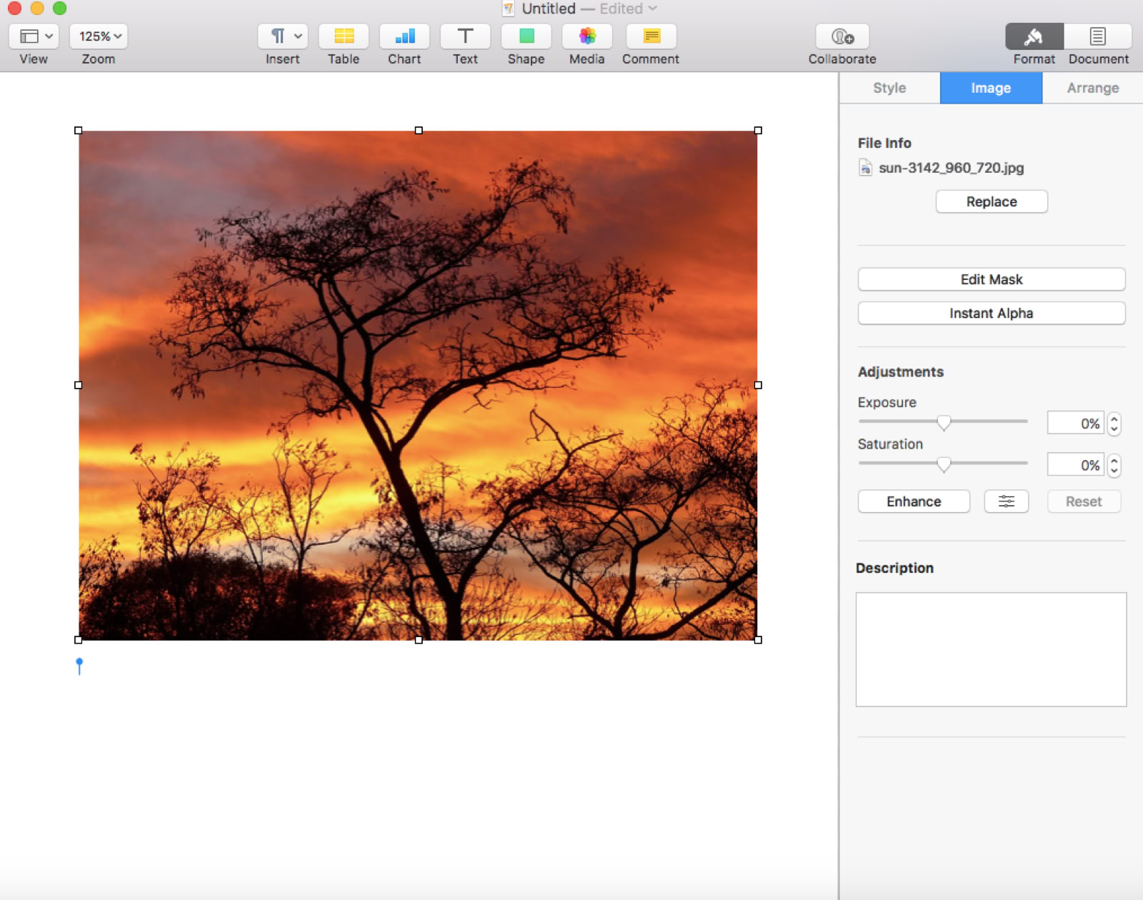

‍Para empezar, generemos una imagen que vayamos a enmascarar usando Apple Pages:

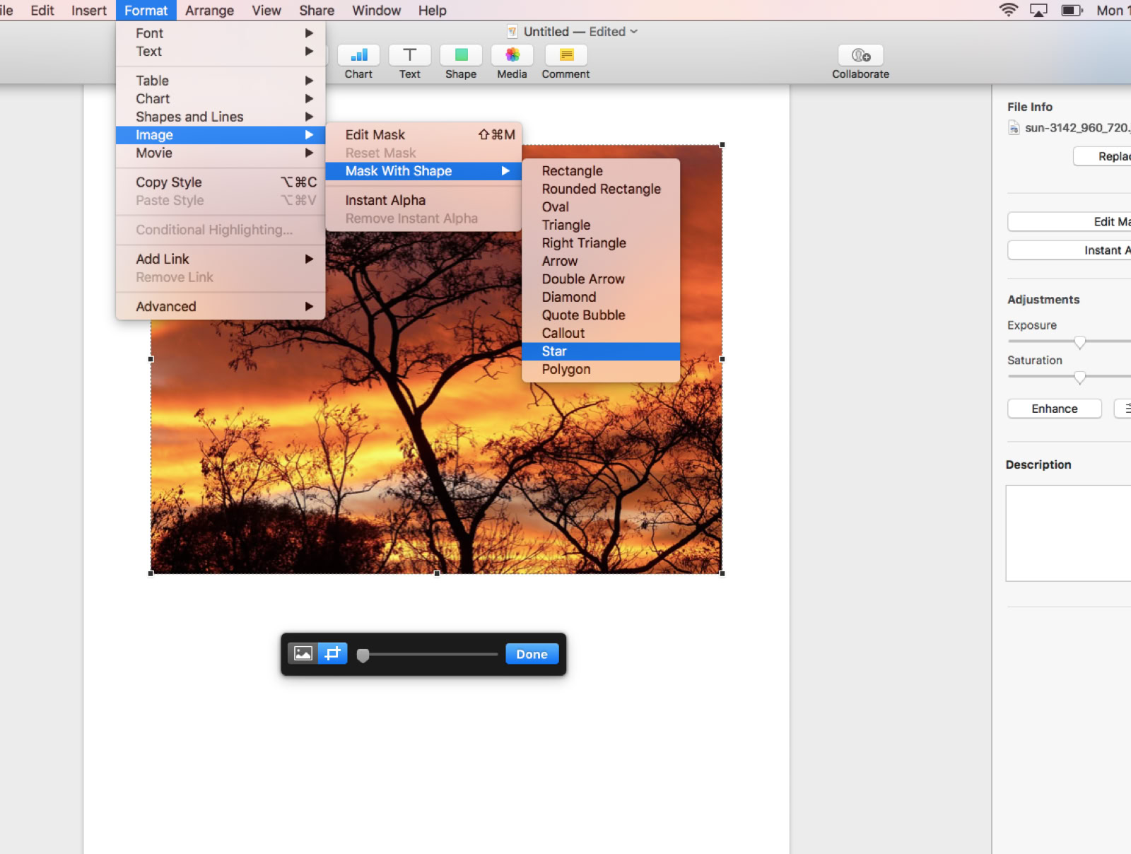

‍Ahora supongamos que quiero aislar una parte central de la imagen y convertirla en una forma. Para ello selecciono ‘Formato’, luego ‘Imagen’, después ‘Máscara con forma’, y puedo elegir cualquiera de las formas disponibles. En este caso elegiré ‘Estrella’.

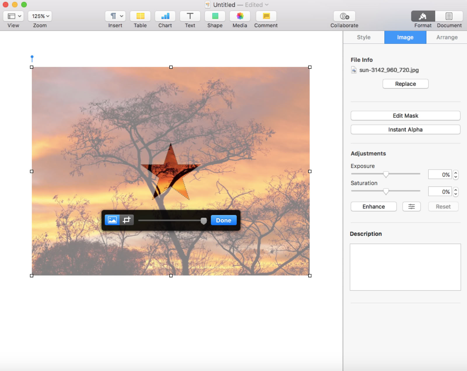

‍Ahora puedo seleccionar la parte de la imagen que quiero aislar y luego hacer clic en ‘Listo’ cuando termine.

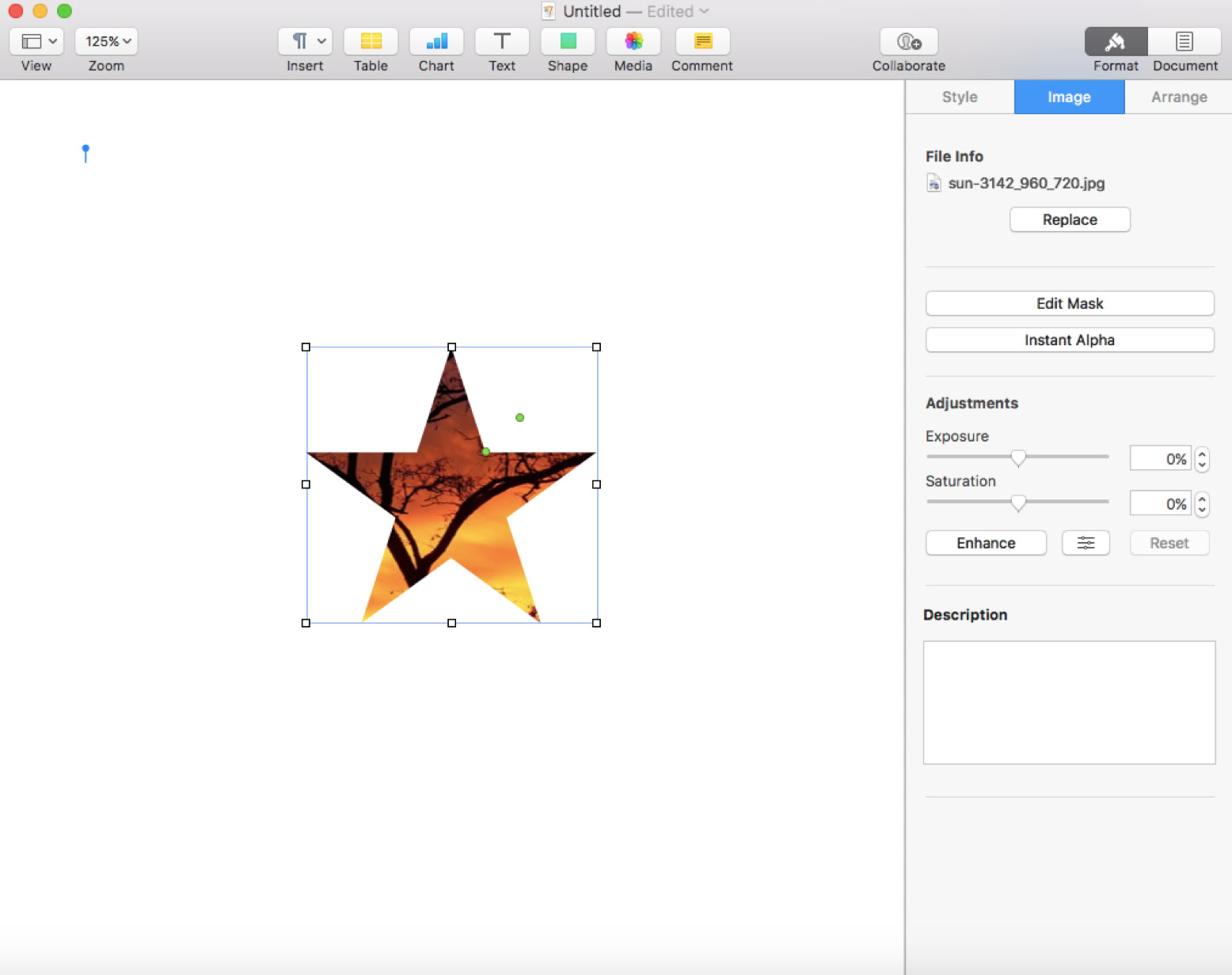

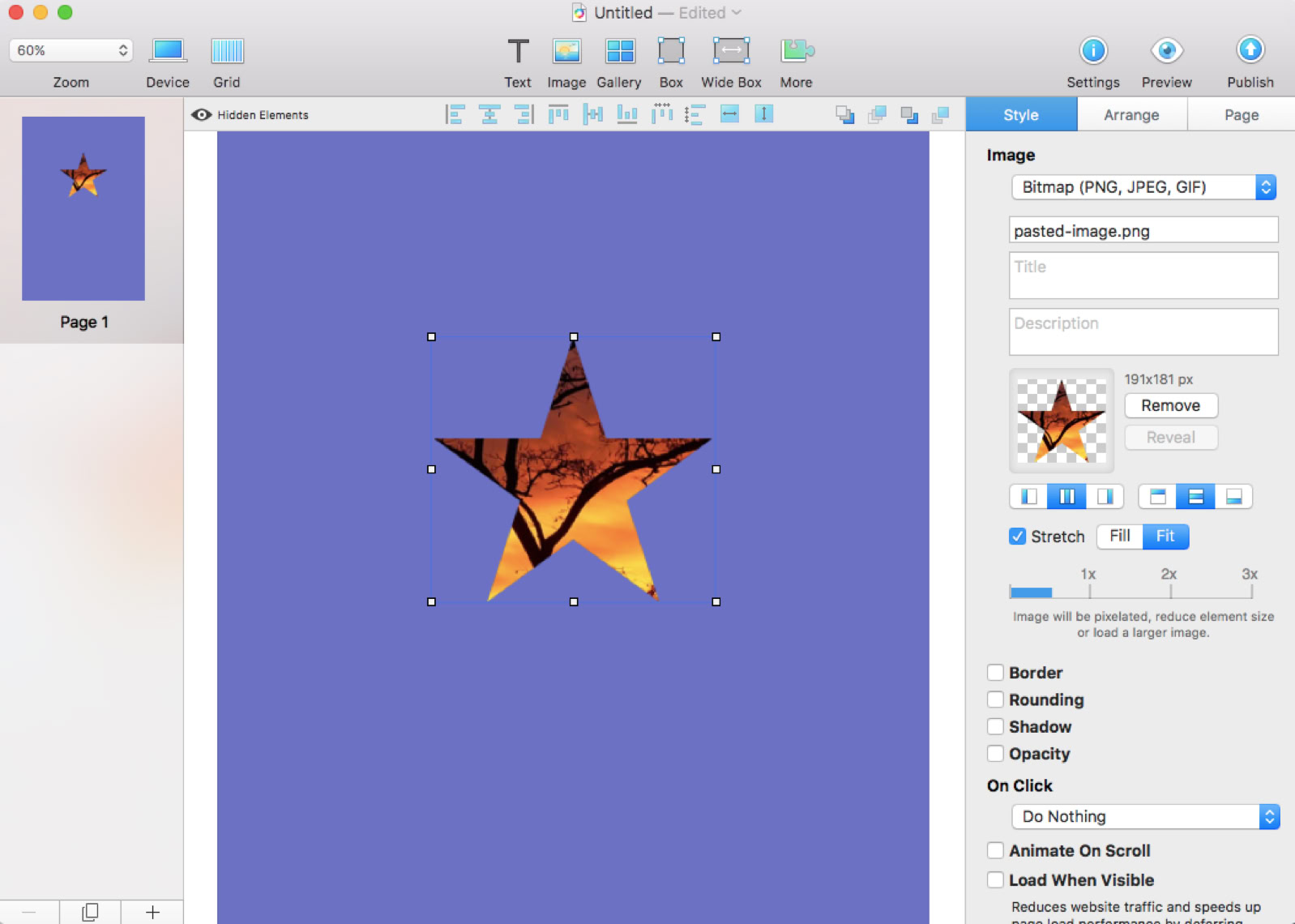

‍Ahora lo único que tengo que hacer es copiar y pegar esta imagen enmascarada en mi documento de Sitely. Cualquier imagen enmascarada que transfieras mantendrá la misma transparencia que en el documento de Pages. Por lo tanto, en este ejemplo, el fondo morado que he configurado se ajusta alrededor de las partes transparentes que rodean la forma de estrella.
