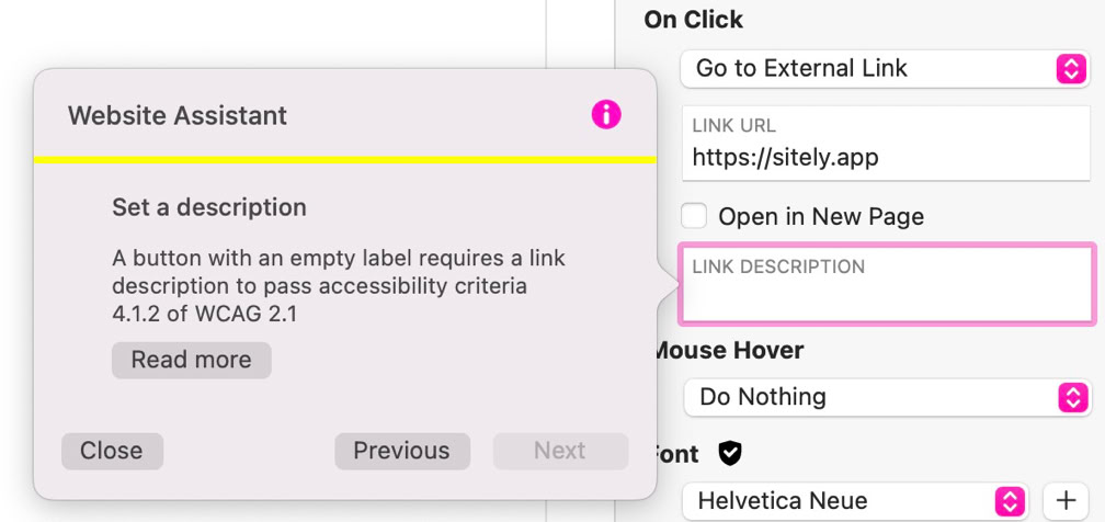

‍Un botón con una etiqueta no necesita nada especial para que la accesibilidad funcione con él, pero si el botón contiene una imagen y no tiene etiqueta, es necesario que establezcas la “Descripción del enlace”. Del mismo modo, en situaciones más complejas donde no hay etiqueta disponible, la descripción del enlace informa a las herramientas de accesibilidad sobre el significado del enlace. El asistente de Sitely para sitios web tiene una comprobación para eso.

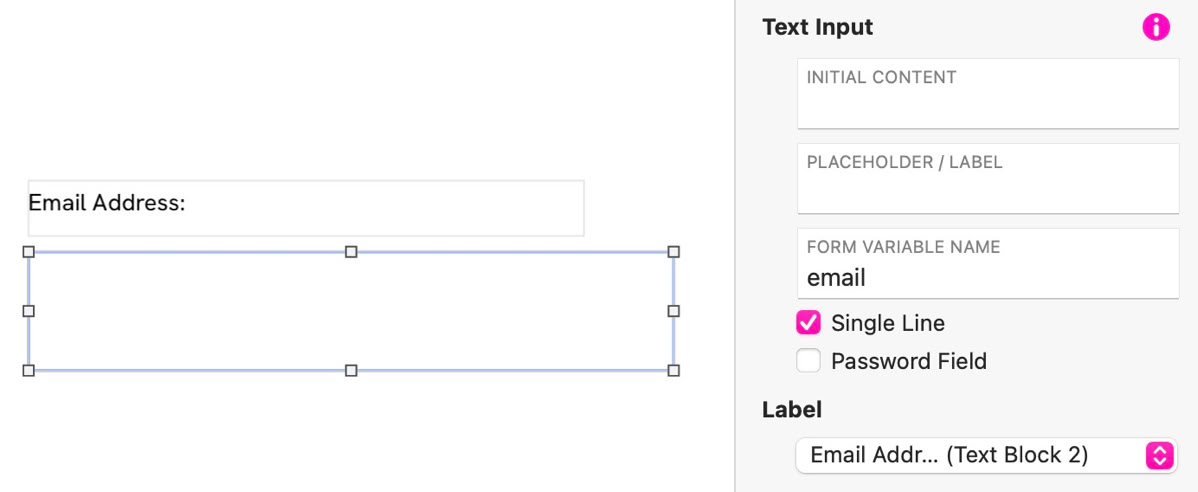

‍Otro tipo de información que debes añadir con fines de accesibilidad es la relación entre los campos del formulario y su etiqueta. Por ejemplo, un formulario que pide una dirección de correo electrónico usando un campo de texto y una etiqueta de texto ahora aclarará la relación configurando explícitamente el bloque de texto como la etiqueta de ese campo de texto.
‍El patrón de diseño moderno y eficiente en espacio que usa el placeholder como etiqueta también está directamente admitido, estableciendo el placeholder como etiqueta flotante y convirtiéndolo al mismo tiempo en la etiqueta de accesibilidad. Así es como se ve:

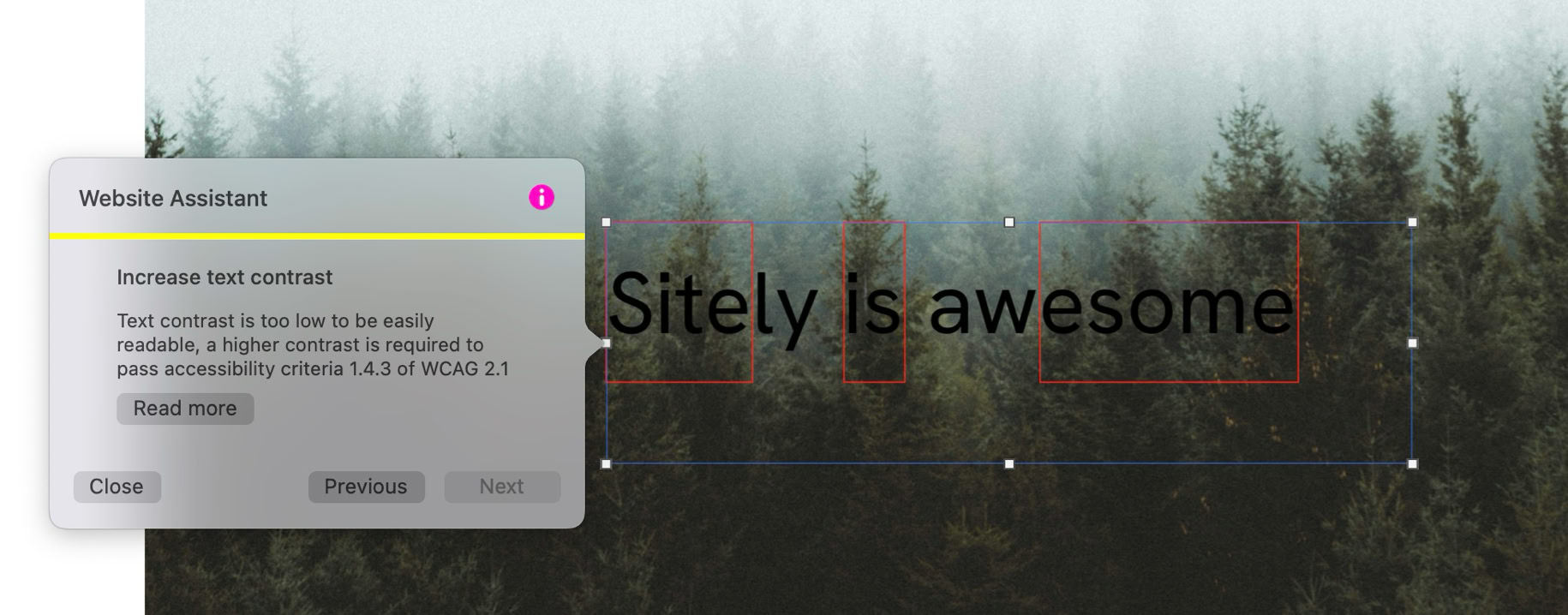

Otro problema de accesibilidad surge cuando el contraste del texto sobre el fondo es insuficiente para una buena lectura. También tenemos una comprobación para eso. Lo que es único en Sitely —es decir, no conocemos ninguna herramienta que haga esto por tu sitio web— es la verificación del contraste del texto sobre una imagen de fondo, donde Sitely comprobará el contraste de cada carácter individual y proporcionará un detalle visual que señala el problema, como este.
