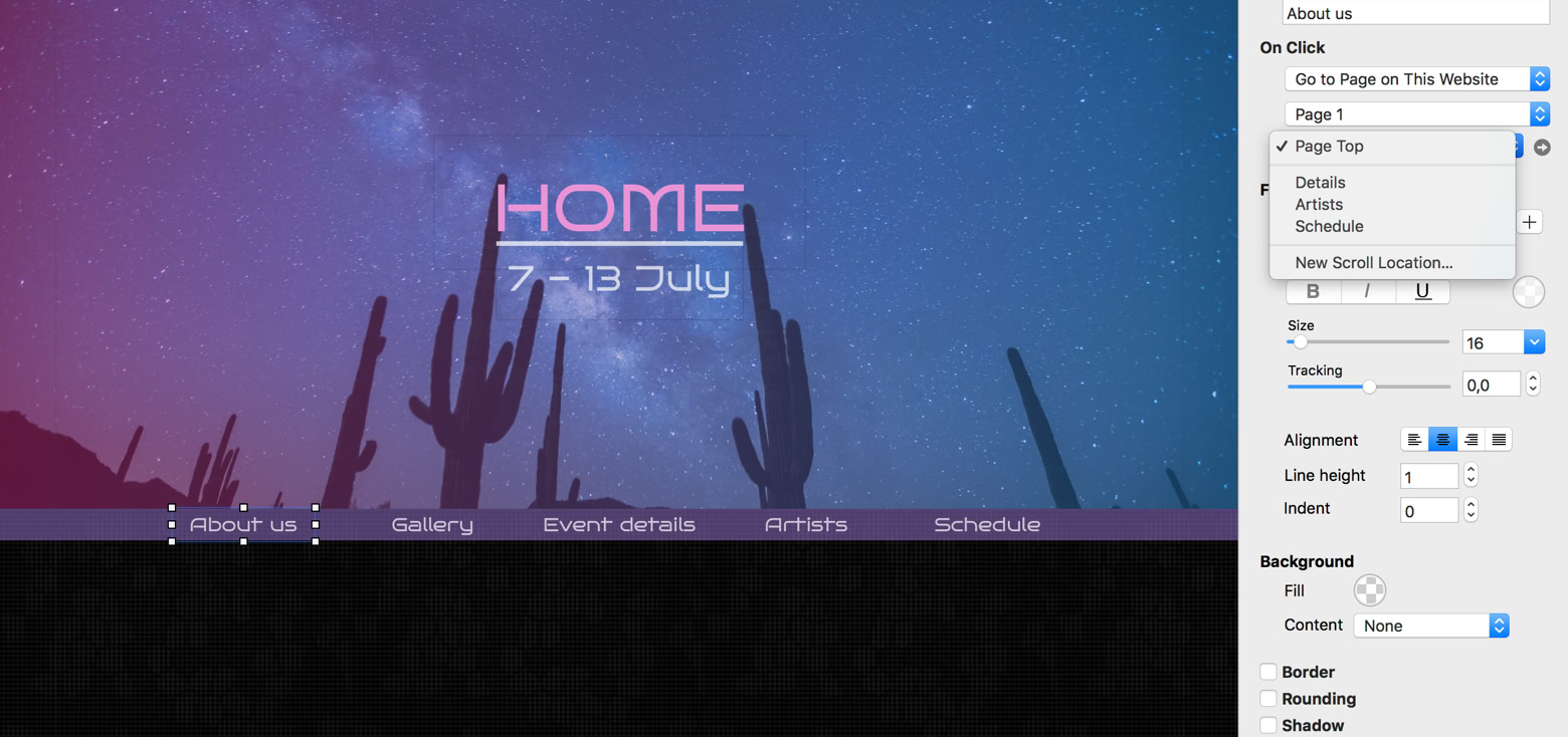

‍Selecciona un botón que quieras convertir en una transición de desplazamiento y, en la opción al hacer clic, “ir a una página de este sitio web”. En el segundo menú desplegable que aparece debajo, puedes seleccionar ubicaciones de desplazamiento. Como aún no tienes ninguna creada, selecciona nueva ubicación de desplazamiento.

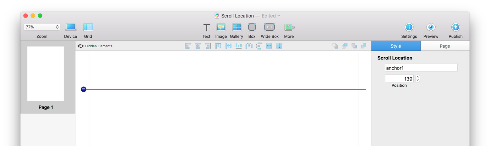

‍Esto creará una línea horizontal que se puede arrastrar en el eje vertical y establece dónde sitúa la transición la parte superior de la pantalla del visitante.

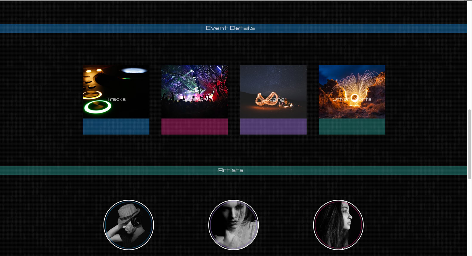

‍La fina línea azul es la ubicación de desplazamiento. La disposición del contenido de la página antes y después de la sección que estás visitando afectará si debes optar por un campo de visión estricto (donde la parte más superior de la perspectiva del visitante coincide exactamente con el punto en que comienza la sección que desea visitar) o dejar algo de espacio antes para una sensación menos rígida. Si elementos de la sección anterior interfieren con el campo de visión, el resultado puede verse extraño. La colocación adecuada de la ubicación de desplazamiento dejaría espacio para respirar y se ve limpia:
‍En este ejemplo, los artistas de abajo pueden quedar recortados, pero como la parte superior y la mayor parte de sus retratos es visible, el resultado genera interés y dirige la atención hacia la siguiente sección.
