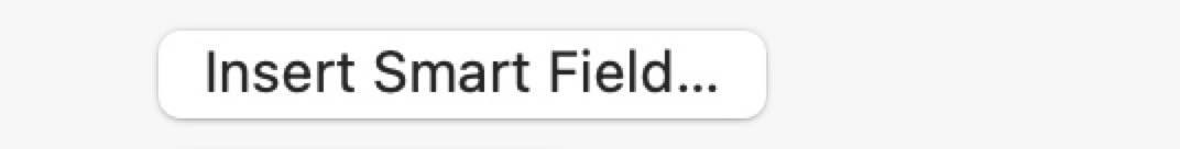

Para insertar Smart Fields, puede acceder a la opción "Smart Fields" dentro del menú "Insert", o usar el botón dedicado "Insert Smart Field..." que se encuentra en el Style Inspector al editar texto. Una vez insertados, los Smart Fields pueden editarse, copiarse, pegarse o eliminarse como si fueran texto normal.

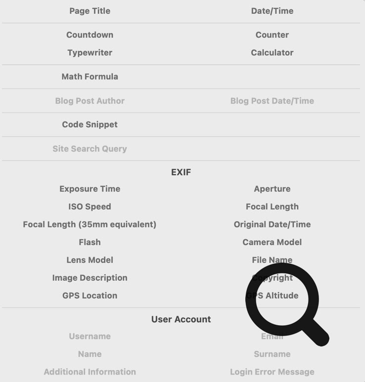

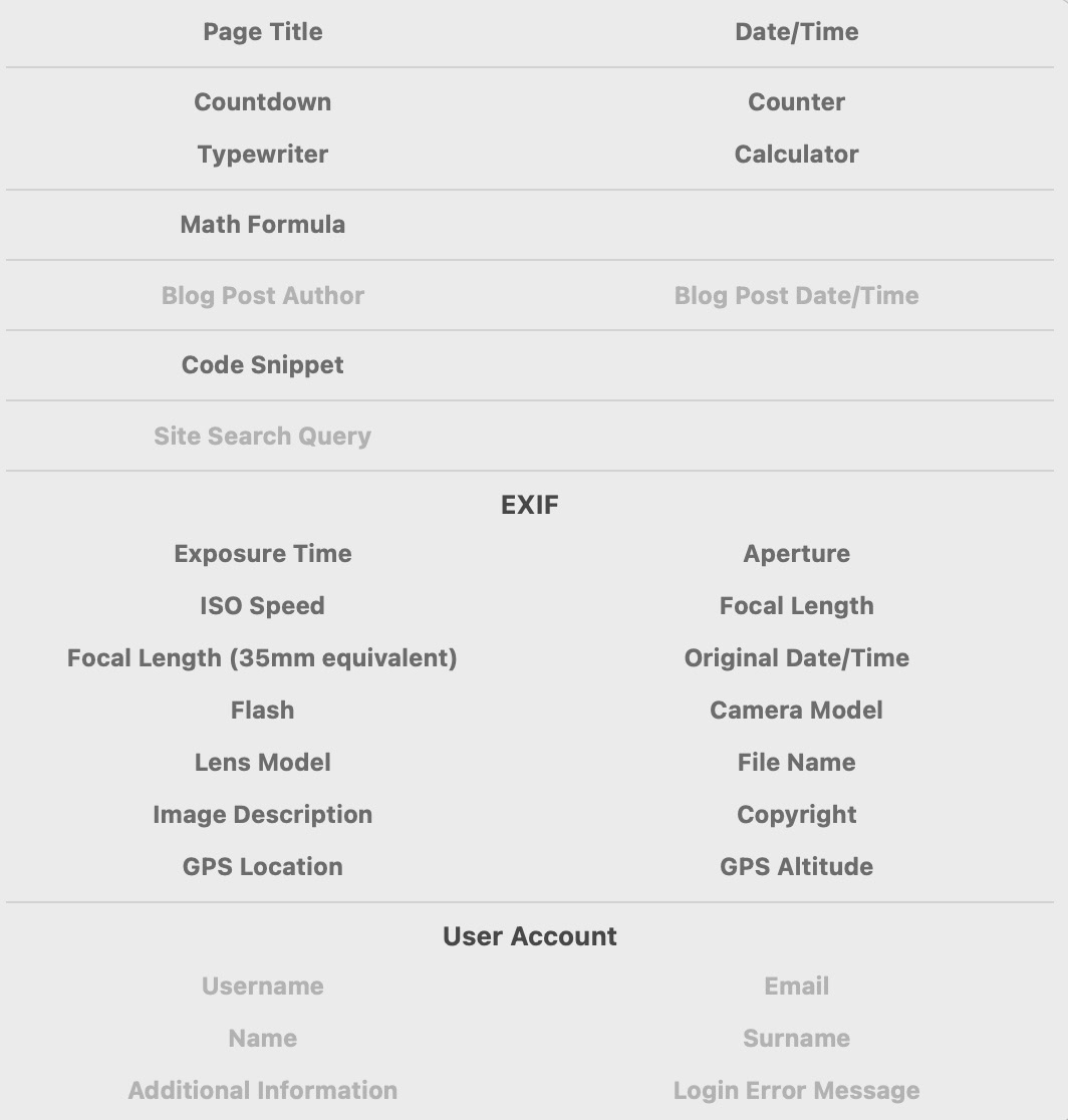

Cuando agrega un Smart Field a su cuadro de texto, se le ofrece la opción de varios tipos de campos. Se muestran a continuación.

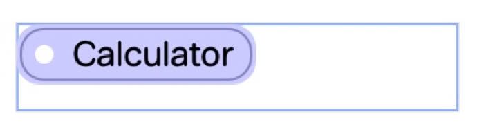

Una de las opciones más utilizadas será el Smart Field ‘Calculator’. Cuando se inserta en un cuadro de texto, se ve así.

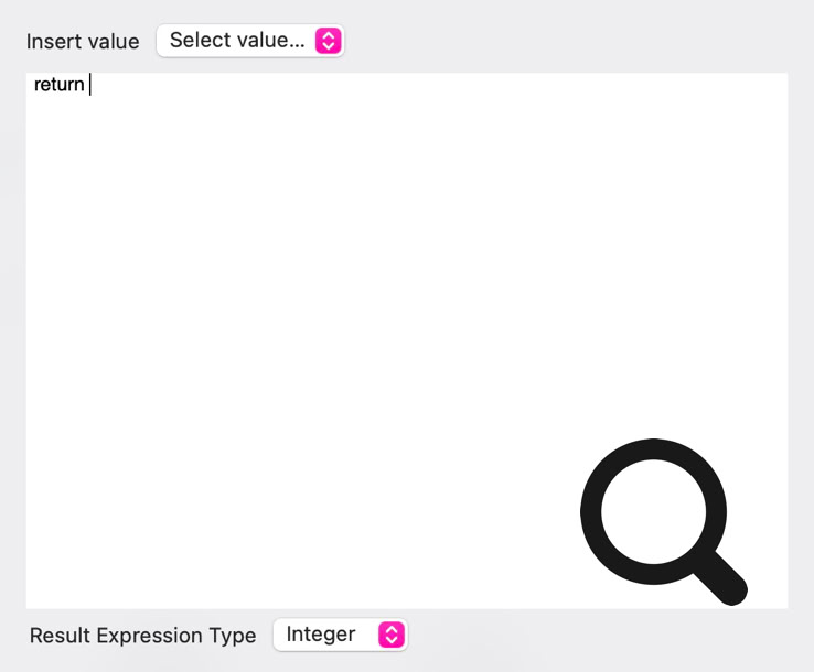

Al hacer clic en la burbuja ‘Calculator’ se abrirá una ventana donde puede añadir su cálculo. Así es como se ve.

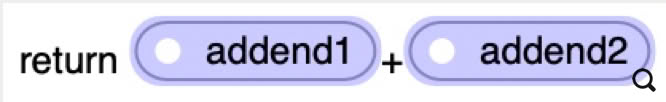

El desplegable ‘Select value…’ mostrará una lista de todos los campos de entrada de la página actual. Estos pueden seleccionarse para incluirse en su cálculo. Cuando se incluye un campo, se mostrará como una burbuja que contiene el nombre del campo. Para realizar un cálculo utilizando campos, simplemente coloque un operador matemático entre las burbujas de los campos de entrada. Aquí tiene un ejemplo de suma simple.
‘addend1’ y ‘addend2’ son campos de entrada en la página. Estos campos son elementos normales de ‘Text Input’ que se encuentran en la caja de herramientas de Sitely. Ambos se han configurado con ‘Require a Number’. El operador ‘+’ entre ellos le indica a Sitely que sume los dos números. A continuación se muestran algunos ejemplos de fórmulas matemáticas básicas que pueden configurarse en un Smart Field ‘calculator’.

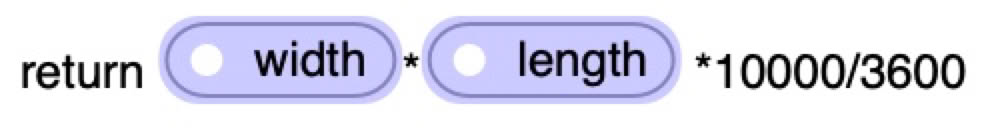

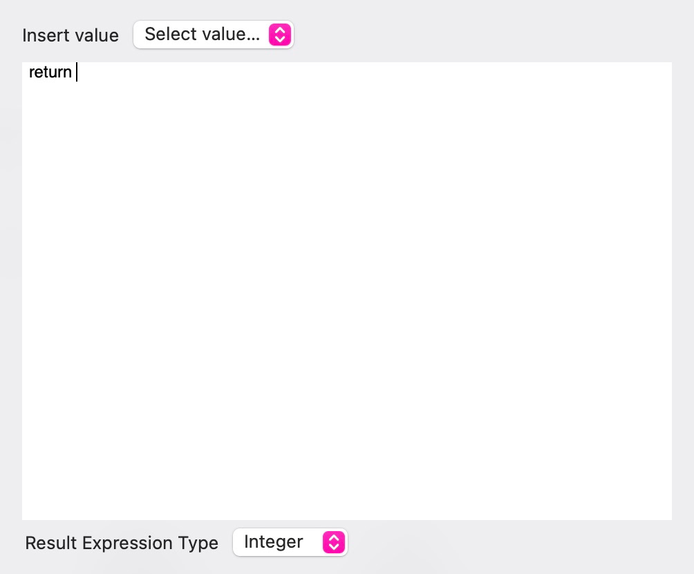

El campo ‘Number of Tiles’ es un Smart Field que contiene el siguiente cálculo.
Las variables 'width' y 'length' corresponden a los campos de entrada en la página donde los usuarios introducen las dimensiones. La constante 10,000 representa el factor de conversión de metros cuadrados a centímetros cuadrados. Del mismo modo, la constante 3,600 indica la cantidad de centímetros cuadrados en cada baldosa.
El cálculo de 'extra tiles' refleja el de 'number of tiles', pero con un paso adicional para incorporar un margen de seguridad del 10%. Esto significa añadir *(10/100) a la fórmula para asegurar una cobertura suficiente más allá del requisito básico.

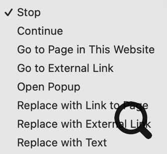

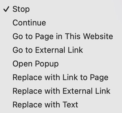

Con las opciones de cuenta regresiva, puede configurar varias acciones que deberían ocurrir cuando la cuenta llegue a cero. Estas se muestran a continuación.
