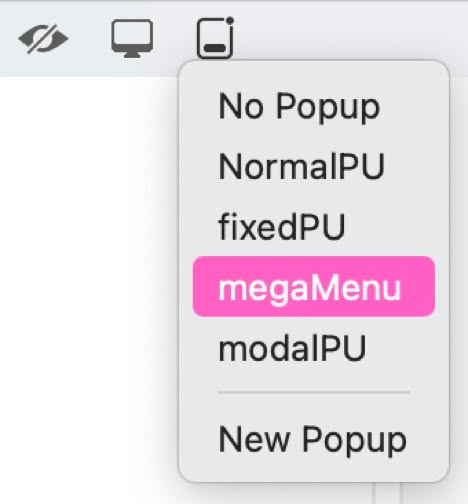

Las ventanas emergentes no son más que mini páginas web que los usuarios pueden abrir y mostrar bajo demanda. También se pueden hacer aparecer automáticamente tras un periodo de tiempo predefinido. Añades una ventana emergente a tu sitio con la herramienta de popups, ya sea desde la caja de herramientas de Sitely o haciendo clic en la herramienta de popups en la esquina superior izquierda del lienzo de Sitely. La herramienta se ve así.

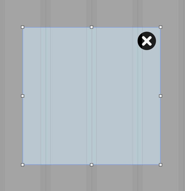

Cuando agregas por primera vez una ventana emergente, se verá así en el lienzo.
Es un cuadro cuadrado, centrado en el lienzo, con el fondo atenuado. Es, esencialmente, una pequeña página web en blanco con un botón de cerrar ya añadido en la esquina superior derecha. Puedes cambiar el tamaño del cuadro arrastrando los tiradores y reposicionarlo donde te resulte conveniente. El cuadro se situará por encima de cualquier contenido existente de la página web que hayas añadido; es una mini página completamente independiente y no interferirá con el contenido existente.

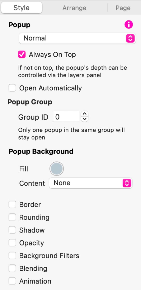

Puedes estilizar el cuadro como quieras desde el panel de estilos, incluyendo color de fondo, borde, redondeado y todas las demás opciones que puedes aplicar a un elemento de caja normal. Estos son los elementos de estilo básicos de una ventana emergente.

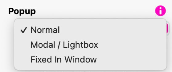

La primera sección te permite decidir qué tipo de ventana emergente quieres crear. Las opciones son:
La opción Modal/Lightbox es probablemente el tipo más común de ventana emergente. Normalmente crea una ventana centrada en la página con el fondo atenuado sobre la página web. El desplazamiento de la página se desactiva cuando se usa esta opción. La opción Fija en la ventana te permite colocar la ventana emergente en una posición específica dentro de la ventana del navegador y no atenúa el fondo. Este tipo de ventana permanecerá fija en su posición mientras el resto de la página se desplaza detrás. La opción Normal creará la ventana emergente y te permitirá darle una posición específica en la página donde permanecerá, incluso al desplazarse. Esta opción no atenuará el fondo de la página. Veremos estas opciones un poco más adelante.
La siguiente opción, Siempre en primer plano, simplemente le indica a Sitely que la ventana emergente siempre aparecerá por encima de cualquier otro elemento de la página web.

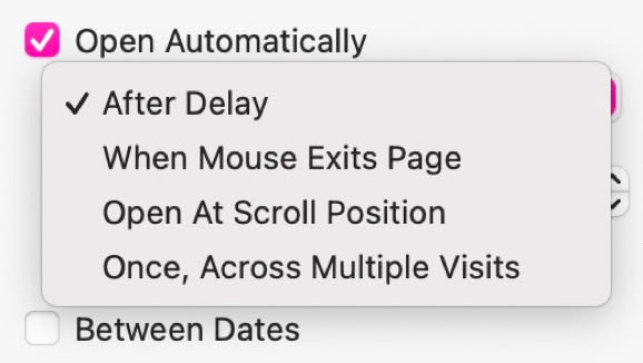

Abrir automáticamente te permite crear una ventana emergente que aparecerá sin intervención del usuario. Esto puede ocurrir después de un periodo de tiempo específico, cuando el ratón sale de la página, al alcanzar cierta posición de desplazamiento o puedes hacer que aparezca solo una vez, a lo largo de varias visitas al sitio.

Cuando termines de editar el contenido, puedes retirar la ventana emergente del lienzo haciendo clic en el botón de cerrar en la parte superior izquierda del lienzo. Esto la oculta para que puedas seguir diseñando el resto de tu página web. Si deseas volver a editar tu ventana emergente en cualquier momento, selecciónala desde el icono de ventanas emergentes en la esquina superior izquierda del lienzo.

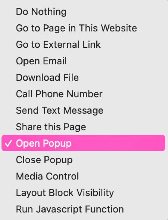

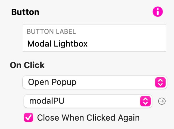

Para que las ventanas emergentes se muestren en tu sitio, deben activarse mediante una acción. En la mayoría de los casos, esa acción será que los usuarios hagan clic en algún tipo de enlace, ya sea un menú, un botón o un enlace de texto. La acción al hacer clic será Abrir ventana emergente. Al seleccionarla, verás una opción adicional para elegir la ventana que quieres mostrar.
Las ventanas emergentes que ya están abiertas también necesitan algún tipo de activador para descartarlas o cerrarlas. De nuevo, esto puede hacerse mediante un enlace que cierre la ventana emergente. En la mayoría de los casos, el mismo enlace puede usarse para abrir y cerrar una ventana emergente. Solo marca la casilla Cerrar cuando se haga clic de nuevo en el enlace de apertura.

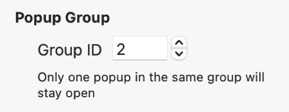

Una ventana emergente anidada es aquella que contiene enlaces/disparadores a otras ventanas emergentes. Un ejemplo puede ser una ventana que muestra un índice de archivos de imagen o vídeo, o quizá una lista de diferentes formularios de contacto para distintos departamentos. Al hacer clic en esos enlaces se abrirá otra ventana emergente en la que se haya incrustado el contenido. En el ejemplo siguiente, el enlace abrirá una ventana con dos miniaturas de imagen. Al hacer clic en las miniaturas se abrirá la imagen correspondiente en otro lightbox. Además, un segundo enlace en cada uno de los lightbox de imágenes devuelve al usuario al lightbox índice.
Este ejemplo ilustra el comportamiento predeterminado de los lightbox en Sitely. Al abrirse un lightbox, cualquier otro que esté abierto se cierra. Esto sucede porque los lightbox se tratan como grupos en los que solo un lightbox del grupo puede estar abierto al mismo tiempo. Los grupos se identifican mediante un ID de grupo como se muestra aquí; encontrarás la opción en el panel de estilos.
Si deseas anular este comportamiento, puedes asignar un ID diferente a cada lightbox. Sin embargo, hacerlo puede provocar que se abran varios lightbox simultáneamente, lo que llevaría a confusión y obligaría a los usuarios a cerrar manualmente cada lightbox. Por supuesto, puede haber casos en los que quieras mantener un lightbox abierto, quizá uno que ofrezca instrucciones. Haz clic en el enlace de abajo para verlo en acción.

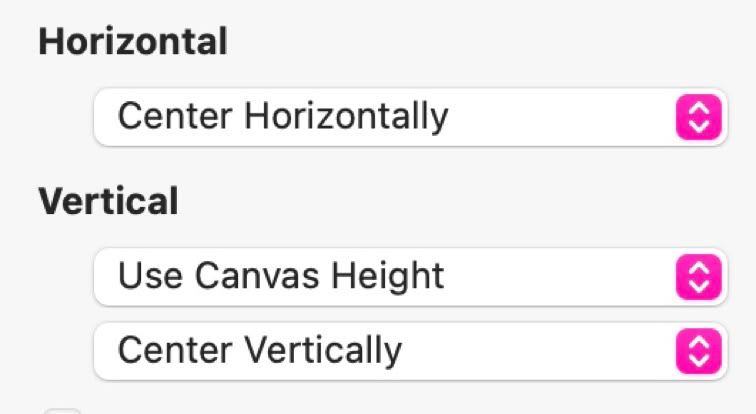

Ubicación de la ventana emergente
Las opciones de ubicación horizontal son:
  • Usar la posición y ancho del lienzo - esto abrirá la ventana emergente en la misma posición y con el mismo ancho en que la colocaste en el lienzo.
  • Centrar horizontalmente - Esto centrará la ventana emergente horizontalmente en la ventana del navegador.
  • Alinear a la izquierda y Alinear a la derecha - Esto alineará el lightbox a la izquierda o a la derecha de la ventana del navegador. Al seleccionar esta opción podrás establecer un margen a la izquierda o a la derecha de la ventana del navegador.
Las opciones de ubicación vertical son:
  • Usar altura del lienzo - Esto mostrará la ventana emergente a la altura a la que fue creada en el lienzo.
  • Ajustar a la altura del navegador - Esto extenderá la ventana emergente a la altura completa de la ventana del navegador. Al seleccionar esta opción podrás establecer un margen superior e inferior del navegador.
  • Altura fija - Esta opción te permite especificar una altura exacta en píxeles para la ventana emergente.
Además, la opción de ubicación vertical te permite especificar si deseas Centrar la ventana emergente verticalmente o alinearla a la parte Superior o Inferior de la ventana del navegador, nuevamente dándote la opción de establecer un margen superior o inferior.
NOTA: Todas las opciones anteriores se aplican a las ventanas emergentes de tipo Modal/Lightbox y Fija en la ventana: ambas son relativas al tamaño de la ventana del navegador. El tipo Normal no utiliza estas opciones porque las ventanas emergentes normales son relativas a la página, no al navegador. Por lo tanto, dondequiera que se coloquen en una página, ahí es donde aparecerán.
