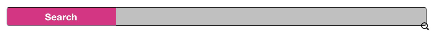

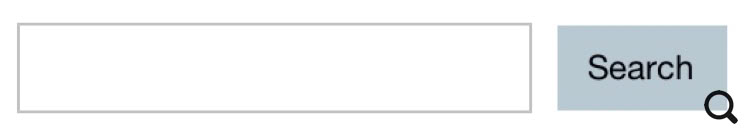

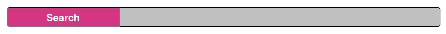

El elemento Búsqueda del sitio de Sitely coloca un cuadro de búsqueda en tu página web, permitiendo a los usuarios buscar una palabra o frase específica. Después de ingresar una consulta de búsqueda, se revisarán tus páginas web y cualquier texto que coincida con la consulta se incluirá en los resultados. Así es como se ve el elemento de búsqueda en la página.
Puede estilizarse igual que cualquier otro elemento en Sitely. Está compuesto por dos componentes básicos: un campo de entrada de texto y un botón. Si haces doble clic en el elemento, podrás seleccionar cada parte por separado y aplicar tu propio estilo. También puedes reorganizar los componentes para colocar el botón de búsqueda delante del campo de entrada de texto. Aquí tienes un ejemplo de un estilo personalizado.

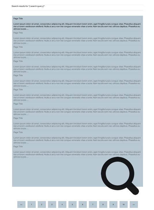

Cuando agregas por primera vez un elemento de búsqueda a tu sitio web, Sitely también crea automáticamente una página de ‘Resultados de búsqueda’. Esta es la página que se mostrará después de realizar una consulta de búsqueda. Durante el diseño del sitio, la página contendrá resultados ficticios, dándote la opción de estilizar la página de resultados para que se adapte mejor al diseño de tu sitio web.

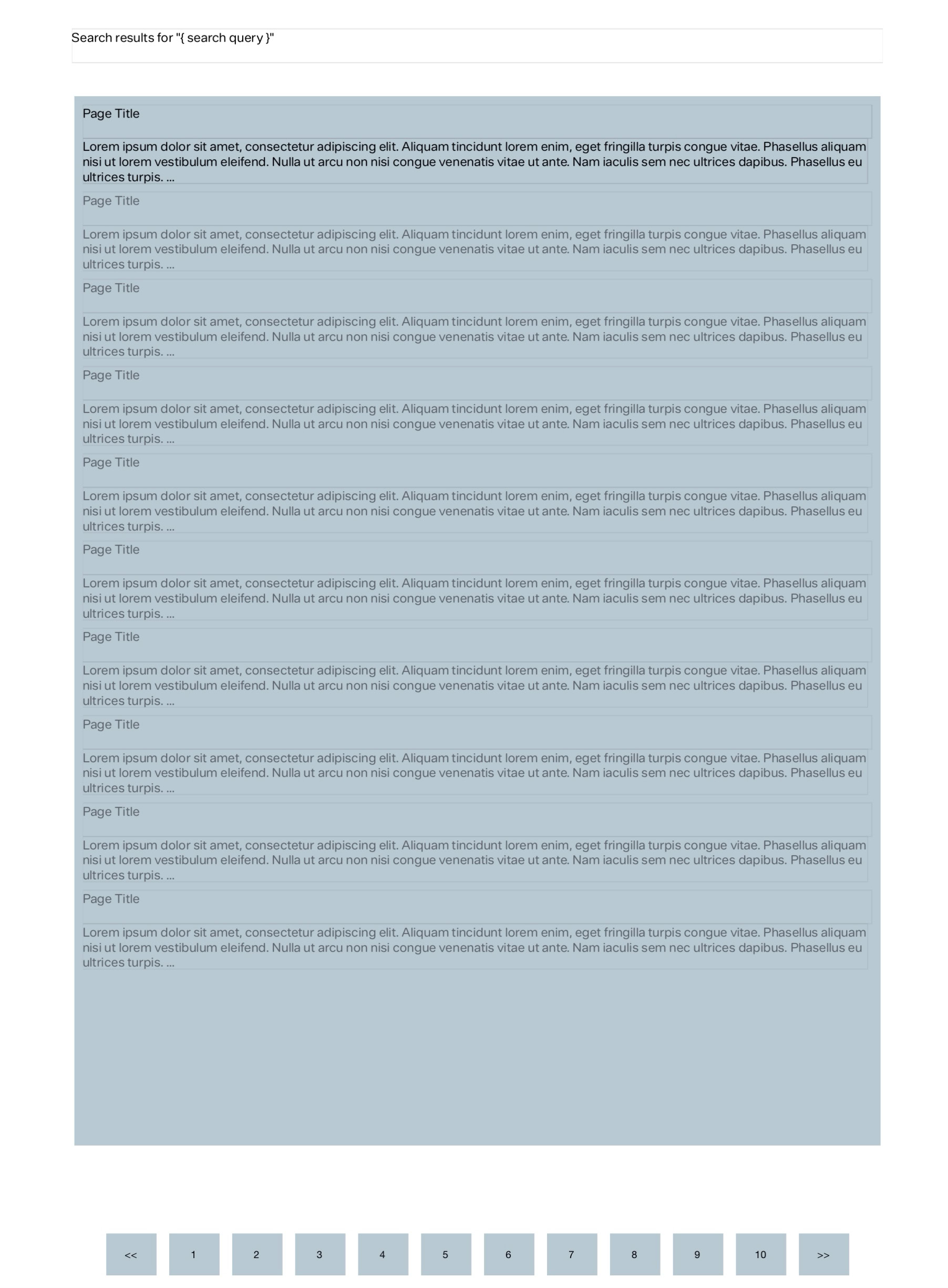

La página de resultados consta de un cuadro de texto de encabezado que inicialmente muestra 'Resultados de búsqueda para' seguido de un Campo inteligente que muestra la consulta. Este cuadro de texto de encabezado se puede estilizar como cualquier otro cuadro de texto.

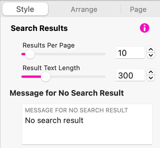

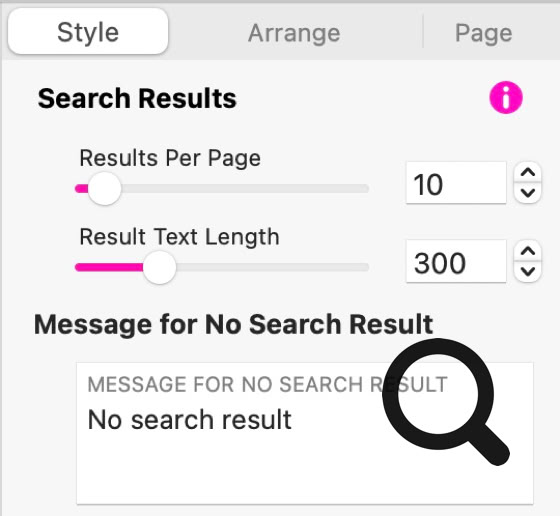

En el panel principal de resultados, encontrarás una serie de cuadros de texto: uno para el título de la página y uno para cada resultado. Al hacer clic en cualquiera de estos cuadros, puedes personalizar su apariencia. Ten en cuenta: al aplicar estilo a la primera instancia de cada cuadro de texto, tus cambios se aplicarán automáticamente a los demás. El fondo azul predeterminado es solo una pista visual que indica un elemento completo y se puede cambiar. Además, al hacer clic en el fondo podrás acceder a más opciones de estilo mediante el inspector de estilos. Estas opciones incluyen definir la cantidad de resultados de búsqueda por página y ajustar la longitud del texto que se muestra en cada resultado. También puedes definir un mensaje personalizado para mostrar cuando no se encuentren resultados de búsqueda.

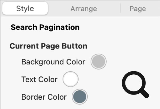

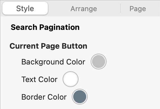

De forma similar, la fila de botones de página en la parte inferior de la página se puede seleccionar para aplicar estilos. El bloque de botones se ajusta dinámicamente para incluir solo tantos botones como páginas de resultados haya. Al seleccionar el bloque de botones, puedes modificar la apariencia del 'Botón de página actual' para ayudar a los usuarios a identificar qué página de resultados están viendo.
