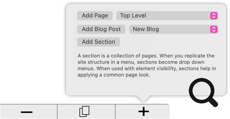

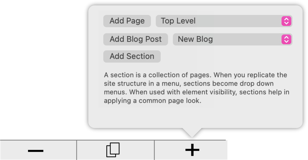

‍Para añadir una nueva página, simplemente haz clic en el botón "+" (más) situado en la parte inferior de la barra lateral de páginas, a la izquierda de la interfaz. Tienes la opción de añadir una nueva página o un grupo de páginas, que básicamente es un conjunto de páginas.
‍Los grupos de páginas ayudan principalmente a organizar tu contenido, pero también pueden contribuir a la coherencia visual usando la visibilidad de elementos para mostrar ciertos elementos o grupos de elementos dentro de un grupo de páginas. Para obtener más información detallada sobre esta función, consulta la documentación sobre el panel Organizar.

‍Para eliminar una página, selecciona su miniatura y luego haz clic en el botón "−" (menos) en la parte inferior de la barra lateral de páginas. Alternativamente, puedes duplicar la página seleccionada actualmente haciendo clic en el botón central en la parte inferior de la barra lateral.

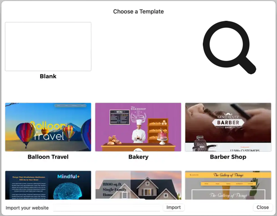

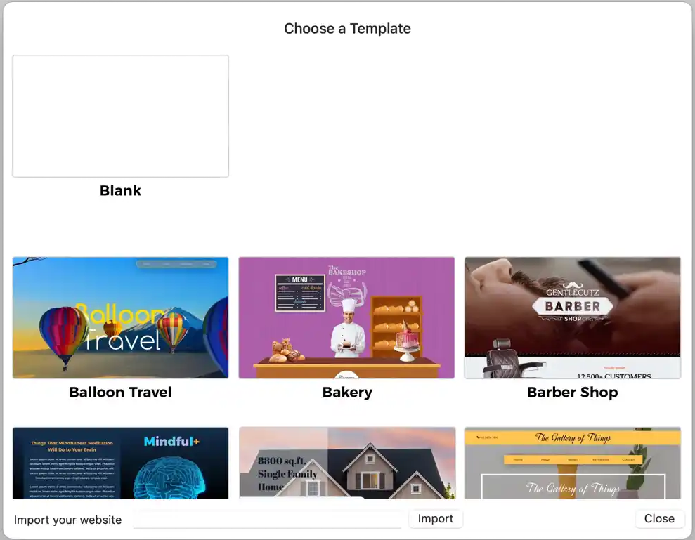

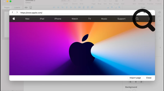

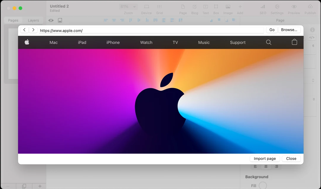

‍Sitely no gestiona internamente HTML, por lo que no carga páginas existentes. Sin embargo, puede importar su diseño, texto e imágenes. Para hacerlo, abre "Importar página" desde el menú superior "Insertar", introduce la dirección de tu sitio antiguo, o cárgalo desde el disco, y comienza el proceso de importación. Sitely analizará la página, extraerá la información de diseño y copiará el texto y las imágenes en una página de nueva creación. Para importar un sitio web completo, crea un proyecto nuevo, introduce la dirección del sitio y haz clic en Importar.

‍Además de importar páginas, también puedes optar por usar una de las plantillas prediseñadas de Sitely para comenzar. Las plantillas se muestran cuando abres Sitely por primera vez. Simplemente elige una y Sitely configurará un sitio base listo para que lo edites.
