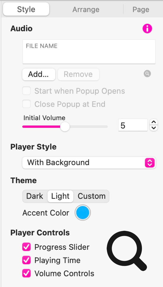

Audio
Aggiungi un elemento Audio per la musica, la narrazione o un podcast. Scegli un file nell’ispettore Style, imposta il volume iniziale e decide quali controlli di riproduzione mostrare.

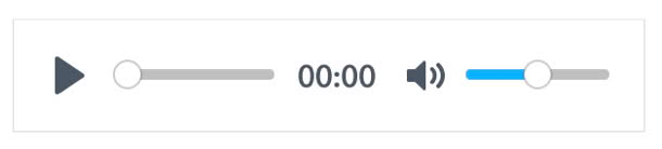

Lettore audio leggero con giochi, progresso, tempo trascorso, controlli di volume e muto.

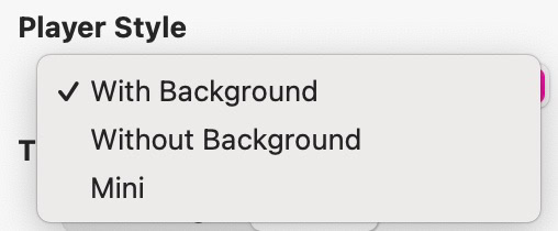

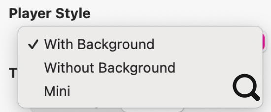

Scegli uno stile giocatore
Con Background e senza sfondo mostrare il giocatore completo. Mini lo riduce a un controllo di gioco/pausa. Usa lo stile che lascia abbastanza spazio per i controlli di cui hai bisogno. Con Background ha anche un tema, scuro, leggero o personalizzato, con il colore di controllo, colore di accento e, per personalizzato, un colore di sfondo; è separato dai temi Default, Minimal e Classic del giocatore moderno. I Controlli dei giocatori non sono disponibili per Mini, e in un popup che si apre automaticamente, Avvia quando Popup Opens non è disponibile.

‍Configurare il lettore audio moderno
‍Impostare il Giocatore a Moderno (Video.js), quindi scegliere il tema Predefinito, Minimal o Classico. Sotto Controllo del Giocatore, scegliere il display del tempo, attivare o disattivare la velocità di riproduzione e attivare Salta Indietro / Avanti con un 10, 15 o 30 secondo intervallo.
‍Controllare i controlli di avanzamento e volume alle dimensioni che si prevede di pubblicare. Inizia l’esempio qui sotto per provare i controlli.

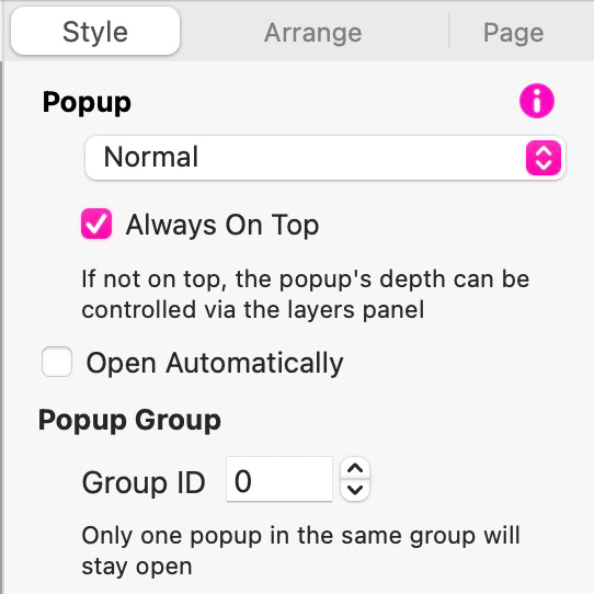

Mettere un elemento Audio in ogni popup. Dare ai popup lo stesso ID Gruppo in modo da aprire una traccia respinge il popup precedente. Accendere Inizia quando Popup si apre per un popup che i visitatori si aprono.

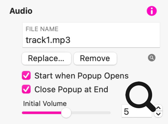

Per ogni traccia, impostare At Audio End to Popup Control → Chiudere e selezionare il popup. Aggiungere i collegamenti binari che utilizzano Popup Control → Aprire. L’esempio qui sotto mantiene questo flusso di lavoro di playlist.
Impostazioni popup audio che iniziano la riproduzione quando il popup si apre e lo chiudono quando la traccia termina.

Impostazioni popup con Sempre su Top abilitato e il gruppo popup controlla visibile.
