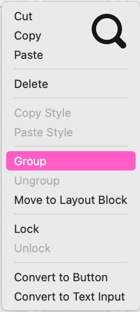

‍Raggruppamento

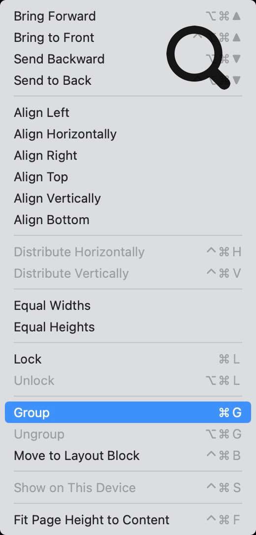

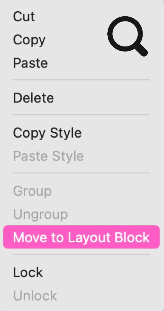

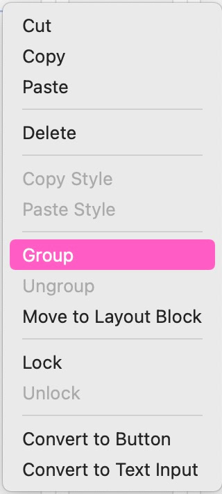

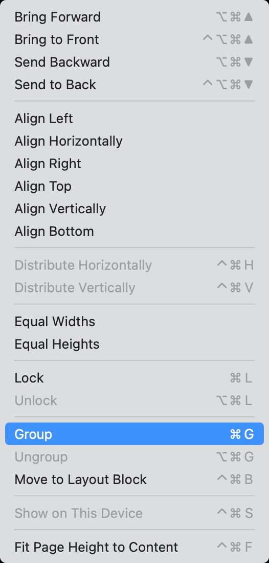

‍Puoi raggruppare più elementi in modo da poterli spostare e ridimensionare come un'unica unità. Per fare ciò, seleziona tutti gli elementi che desideri raggruppare, quindi fai clic con il tasto destro o usa il controllo e seleziona ‘Raggruppa’ dal menu contestuale. Puoi anche raggruppare gli elementi selezionandoli e utilizzando l'opzione di raggruppamento nel menu Disposizione di Sitely. Bloccare un elemento (compresi i gruppi) impedisce di spostarlo, modificarlo o eliminarlo accidentalmente, sia dal menu Disposizione che dall'ispettore di Disposizione.
‍Opzione del Menu Contestuale
‍Opzione del Menu Disponi

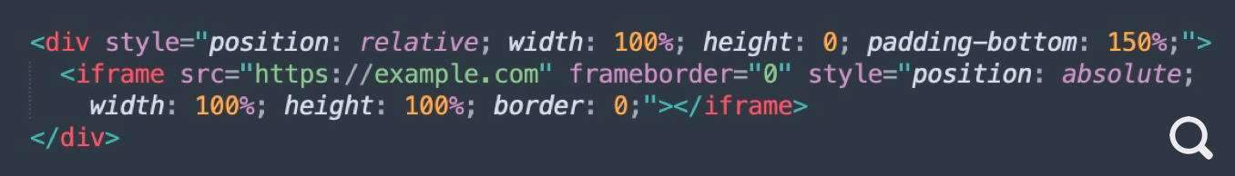

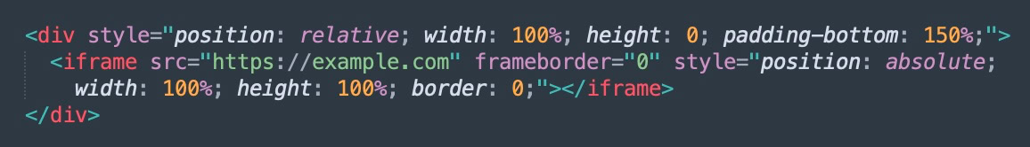

IMPORTANTE: Quando aggiungi solo un URL in un elemento incorporato, l'iframe risultante sarà impostato alla larghezza dell'elemento di incorporamento nell'area di lavoro. Tuttavia, la sua altezza avrà una dimensione indeterminata. Pertanto, potrebbe essere preferibile aggiungere un pezzo di codice iframe che imposti la dimensione dell'iframe.
IMPORTANTE: Quando si aggiunge solo un URL in un elemento incorporato, l'iframe risultante sarà impostato alla larghezza dell'elemento incorporato nell'area di lavoro. Tuttavia, la sua altezza sarà di una dimensione indeterminata. Pertanto potrebbe essere preferibile aggiungere un pezzo di codice iframe che imposti la dimensione dell'iframe. Ecco un esempio:
Chiaramente, il coding è qualcosa che gli sviluppatori di Sitely desiderano evitare, ma quando si tratta di incorporamento potresti dover sporcarti le mani e provare un po' di coding. L'elemento di incorporamento in Sitely è principalmente destinato come soluzione temporanea mentre sviluppiamo elementi più nativi di Sitely. Ad esempio, i miglioramenti all'elemento Galleria Immagini di Sitely e alla griglia di immagini/video offrono un metodo significativamente più semplice per aggiungere file PDF alle tue pagine.

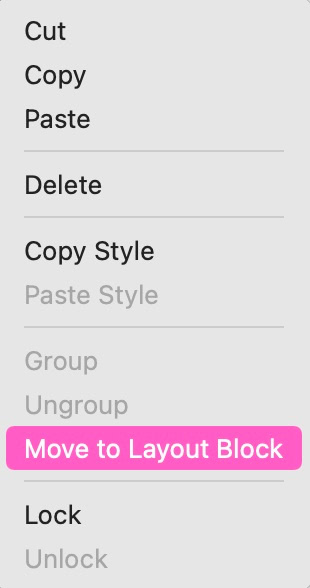

I Blocchi di Layout sono un'altra forma di raggruppamento che consente di suddividere le tue pagine in blocchi. Ad esempio, potresti avere un blocco che contiene la tua navigazione, un altro per contenere la tua sezione principale, e altri blocchi per funzionalità, prodotti, membri del team, ecc. L'idea è che ogni blocco della tua pagina esprima un'unica idea o tema. Questo ti consente di stilizzare facilmente i blocchi per renderli visivamente più distinti. Ma hanno anche un vantaggio significativo quando si tratta di riorganizzare le tue pagine.
Sebbene gli elementi in un blocco di layout rimangano invariati quando il blocco viene riorganizzato nella pagina, è comunque possibile modificare e spostare singoli elementi all'interno di un blocco di layout. Ciò è particolarmente utile quando si riorganizzano i contenuti per la visualizzazione su dispositivi mobili.
