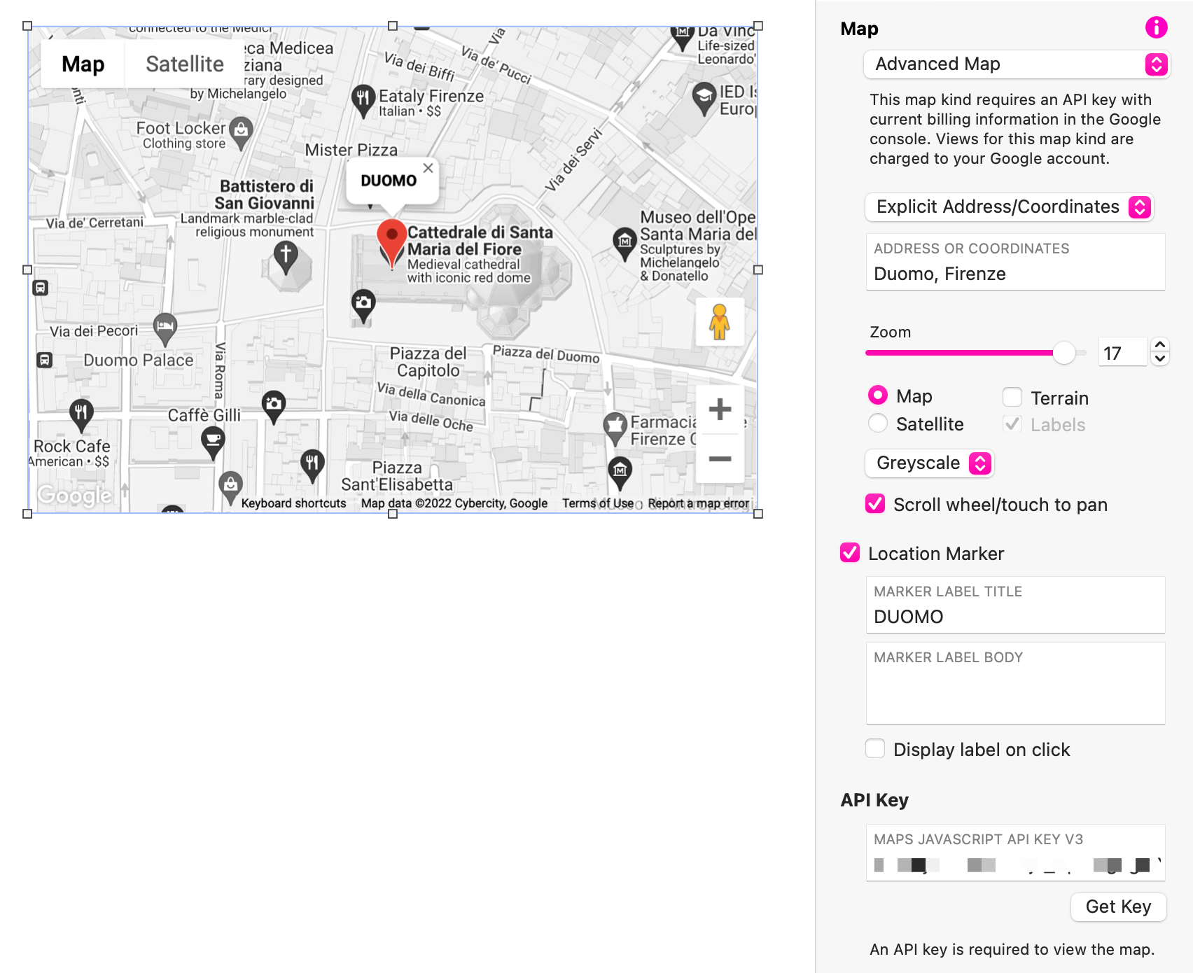

Utilizzare Google Maps Advanced
Scegli Google Maps Avanzato per i suoi ulteriori controlli di stile e comportamento della mappa. Impostare la mappa o il satellite, regolare lo zoom e utilizzare Terrain o Etichette in cui quel tipo di mappa li supporta. Color Scheme offre i temi disponibili incorporati.
Segnatore di posizione può visualizzare un titolo e una descrizione per la posizione selezionata. Etichetta di visualizzazione su clic mantiene che le informazioni chiuse fino a quando il marcatore è selezionato. Configurare ruota/tocco per ruota di scorrimento per adattarsi al suo posto nella pagina.
Google Maps utilizza la propria chiave API e la configurazione del servizio. Controllare le API richieste, le restrizioni del sito web e la fatturazione nel tuo progetto Google Cloud. Le impostazioni di OpenStreetMap tile-provider non configurano Google Maps.
Google Maps Controlli avanzati per tipo di mappa, tema, marcatori e chiave API.

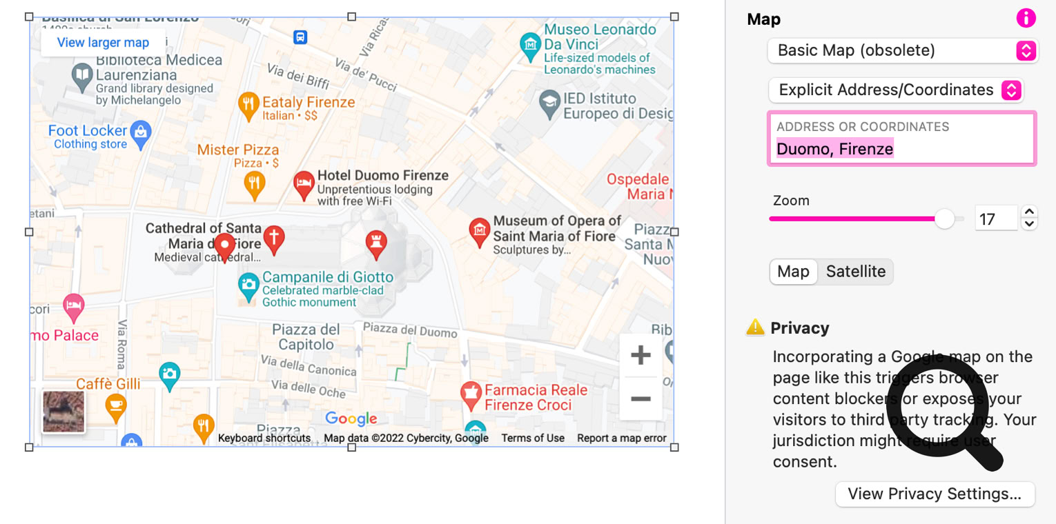

Utilizzare Google Maps base
Google Maps base è una mappa più semplice e incorporata con la posizione, lo zoom e la mappa o i controlli satellitari. Inserisci la posizione o ottenerla da un’immagine con le coordinate EXIF, quindi fornire la chiave API di Google richiesto da quella modalità.
Controllare la documentazione di configurazione, utilizzo e fatturazione corrente di Google per l’API selezionata. Servizi di base e Avanzato diversi, in modo da non presumere che i loro requisiti o indennità siano identici.
Controlli di base per posizione, zoom, tipo di mappa e chiave API.
Impostazioni di Google Maps Basic con un indirizzo a Firenze, prima di inserire la chiave API.
Riconoscere la modalità Google obsoleta
Google Maps base (Obsolete) rimane nel menu per i progetti più vecchi. L’illustrazione qui sotto mostra l’opzione legacy. Scegliere OpenStreetMap o una modalità Google corrente per una nuova mappa; la configurazione obsoleta non è una sostituzione affidabile per i servizi chiave attuali.
Una mappa di Firenze in un vecchio progetto con Google Maps Basic (obsoleto) selezionato.
