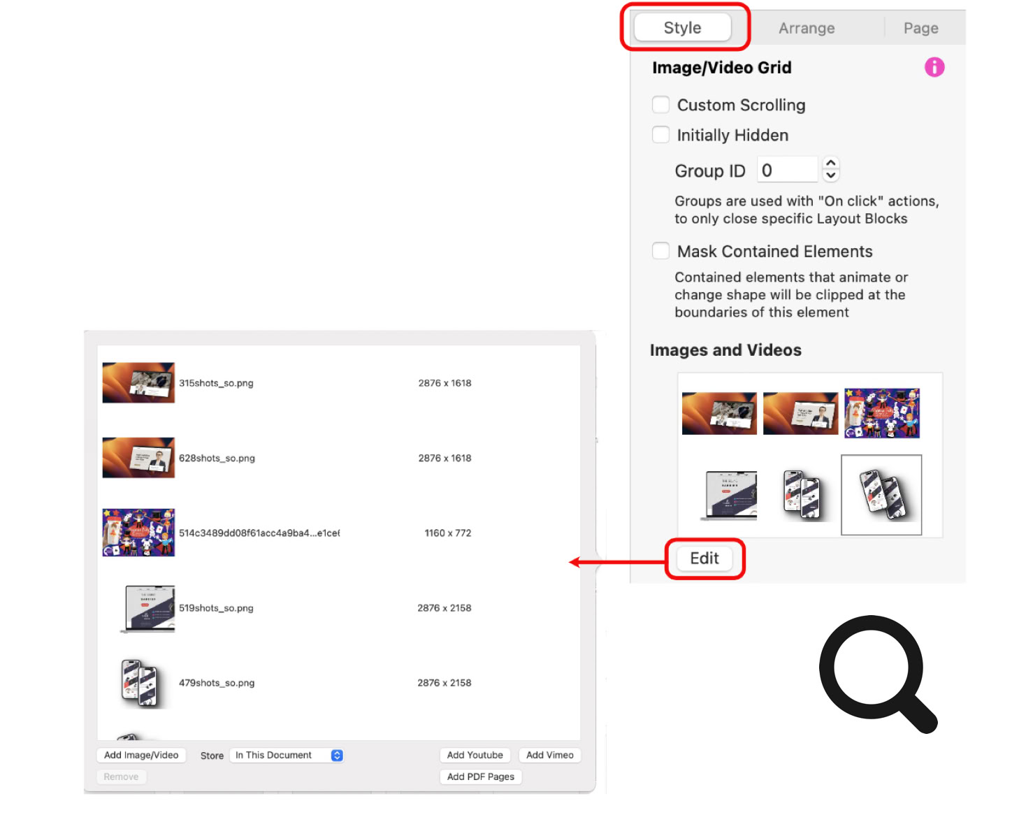

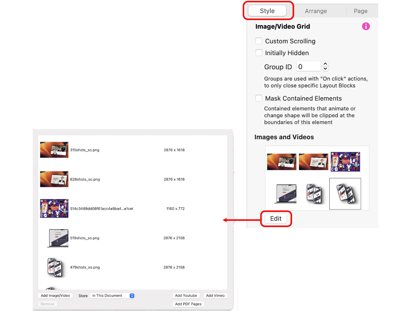

Inizia aggiungendo l’elemento alla tua area di lavoro di Sitely e inserendo i contenuti video o immagine. Puoi farlo dal pannello di stile mentre l’elemento Griglia Immagini/Video è selezionato sull’area di lavoro. L’opzione appare in questo modo:
Ispettore della griglia immagine/video con un pulsante Modifica per la raccolta dei media.

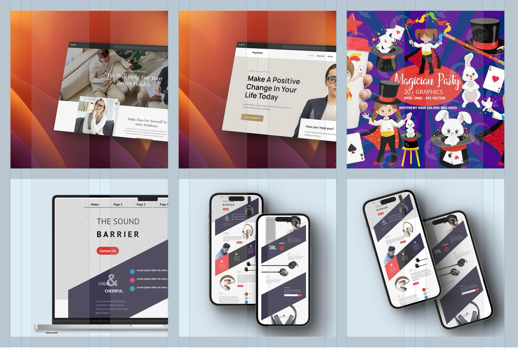

Anche se la griglia, quando viene posta per la prima volta nell’area di lavoro, mostra solo una griglia di riga singola di tre segnaposto, crescerà per ospitare tanto contenuto quanto si aggiunge. Ad esempio, se si aggiungono sei immagini, si vedrà la griglia espandersi a tre colonne e due righe, se si aggiungono dodici immagini la vostra griglia crescerà a tre colonne di quattro righe. Per aggiungere contenuti dal disco, fare clic sul pulsante Aggiungi immagine / video. Una cella video ha una immagine di poster, memorizzazione video (in questo documento o in posizione originale) e Stretch (Fit o riempimento, con Applica a tutti), e Elementi nell’ispettore stile imposta il numero di celle. Per aggiungere contenuti ospitati da YouTube o Vimeo, cliccare sui pulsanti appropriati. È inoltre possibile aggiungere pagine PDF, più su quella opzione in un momento. Dopo aver aggiunto dei contenuti, la griglia sembrerà qualcosa del genere:
Una griglia media mista che visualizza le diapositive di presentazione e i video.

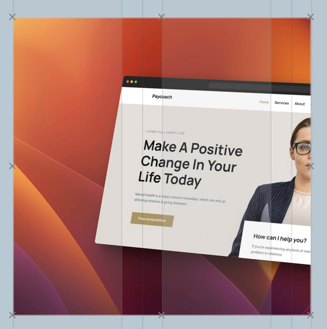

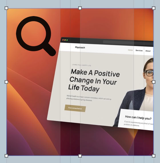

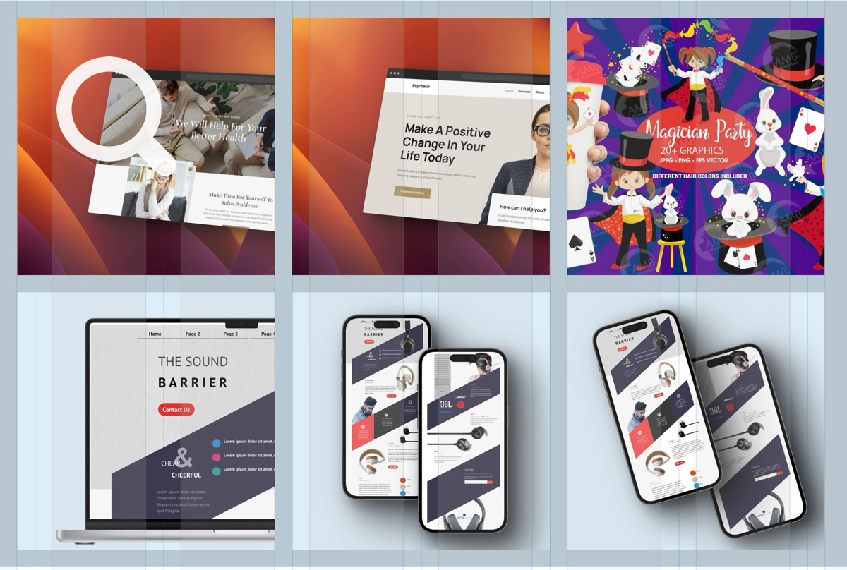

Ora puoi regolare le singole celle della griglia per creare un aspetto più estetico alla tua griglia. Seleziona ogni cella della griglia a turno, direttamente sull’area di lavoro o dal pannello dei livelli. Assicurati di selezionare la cella della griglia e non l’immagine stessa. La differenza si può vedere qui sotto. Le maniglie perimetrali bianche indicano che l’immagine è stata selezionata. Le deboli 'X' grigie indicano che la cella è selezionata.
Modificare l’immagine influenzerà l’immagine nella singola cella. Modificare la cella in genere colpisce tutte le celle, in quanto le impostazioni di sfondo sono comuni. È possibile modificare lo sfondo per una singola cella, tramite l’opzione Modifica Backgrounds -> Selezionato Cell, ma non è il default.
Foto di fiori selezionata in una griglia di immagini e video.
Foto di fiori che occupa due colonne nella cella selezionata.

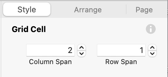

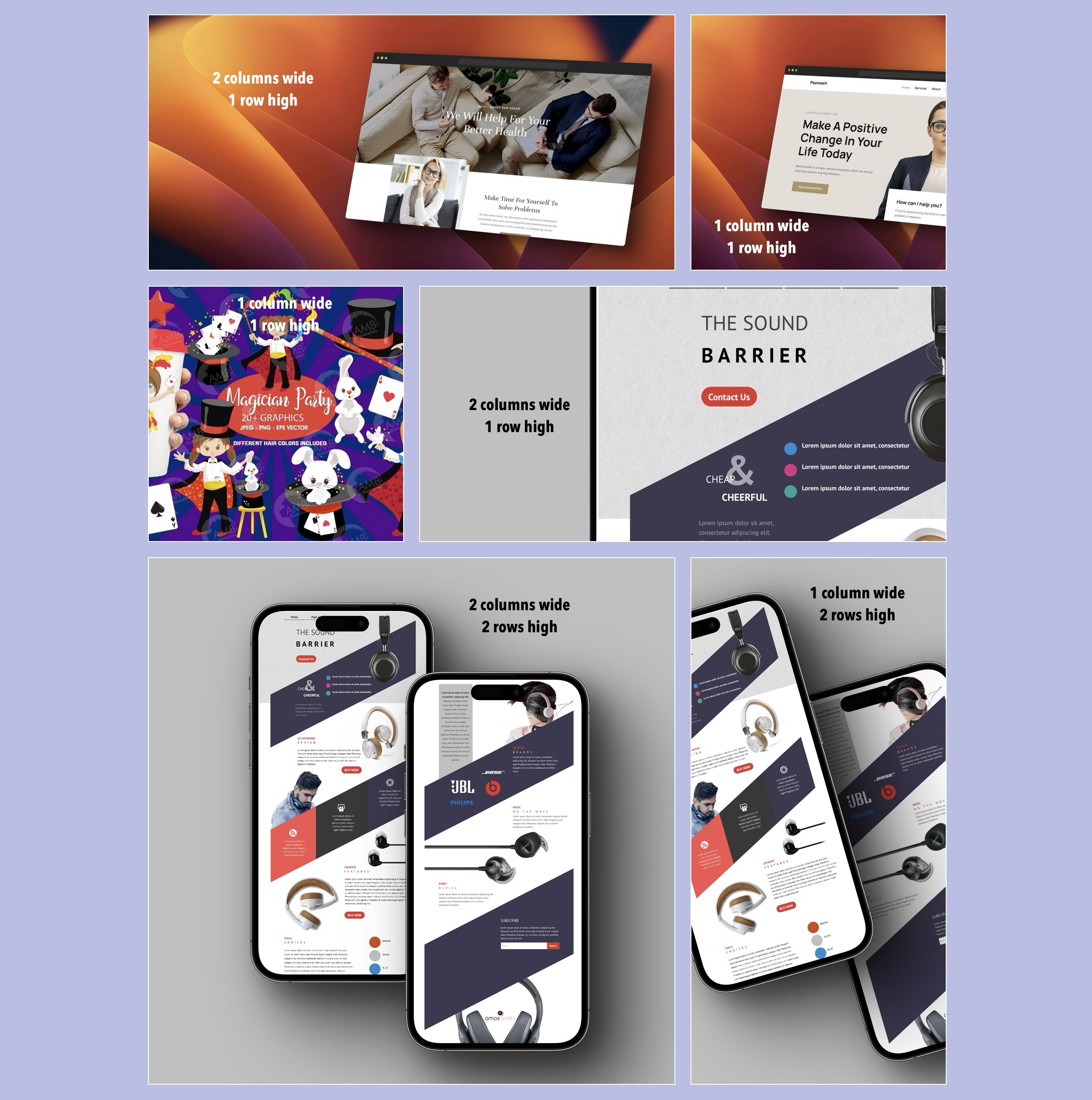

Con la cella selezionata, vai al pannello di stile e imposta il numero di righe e/o colonne che desideri che quella cella occupi. Ecco come appare l’opzione:
Ispettore della cella della griglia con la colonna 2 e l’intervallo di riga 1.
Nell’esempio precedente, la prima cella è stata impostata per abbracciare 2 colonne e 1 riga. Continuare a muoversi attraverso ogni cella fino a quando la griglia non è modellata a vostro piacimento. Nella nostra griglia di esempio sotto abbiamo cambiato la griglia e lo abbiamo modellato con colori di sfondo e bordi per assomigliare a questo, abbiamo mostrato le campate di cella per ogni cella di rete in modo da poter capire meglio come è stato creato.
Esempio Griglia che mostra le celle media con differenti intervalli di colonna e di riga.

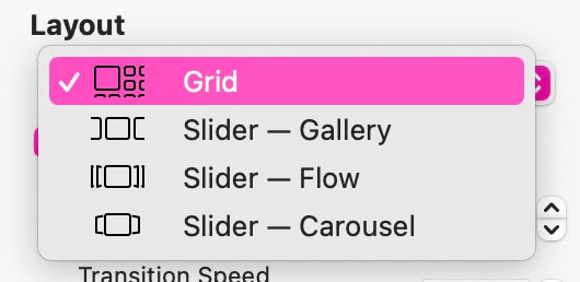

Layout a Griglia
Oltre alla griglia normale, un elemento di griglia immagine/video può essere definito in un cursore orizzontale, o in modalità flusso e giostra. Le modalità cursore collassano tutte le celle della griglia su una singola riga orizzontale. Le modalità di scorrimento del flusso e della giostra mostrano le celle con due effetti di prospettiva 3D diversi, mentre la modalità della galleria li mostra senza alcuna prospettiva applicata. I layout Masonry e Bento sono disponibili anche dal menu Layout.
Scelte di layout della griglia media: Griglia, Masonry, Bento, Slider – Gallery, Slider – Flow e Slider – Carousel.

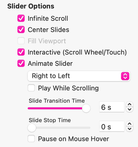

Quando in modalità slider, la griglia ha una serie di opzioni specifiche:
  • Scorrimento infinito: questo ripeterà le immagini su entrambi i lati infinitamente, in modo che il cursore possa essere scorretto orizzontalmente per sempre
  • Centro Slides: questo assicura che la corrente di scorrimento sia al centro
  • Riempi viewport: questo assicura che le diapositive riempiano sempre la finestra del browser orizzontalmente; non è disponibile mentre Scorrimento infinito è acceso
  • Interattivo (Scroll Wheel/Touch): sarà possibile interagire con lo slider utilizzando le funzioni di scorrimento del mouse o i gesti touch
  • Anima lo slider: il cursore scorrerà automaticamente senza intervento
  • Direzione e tempistiche: con Anima lo slider su, scegliere da sinistra a destra o da destra a sinistra, impostare Slide Transition Time e Slide Stop Time, e accendere Pause su Mouse Hover per arrestarsi mentre il puntatore è sopra il cursore
  • Giocare mentre si scorre: il cursore si muove come la pagina scorre, alla velocità di scorrimento impostata
Slider Opzioni per scorrimento infinito, diapositive centrate, scorrimento interattivo e animazione automatica.

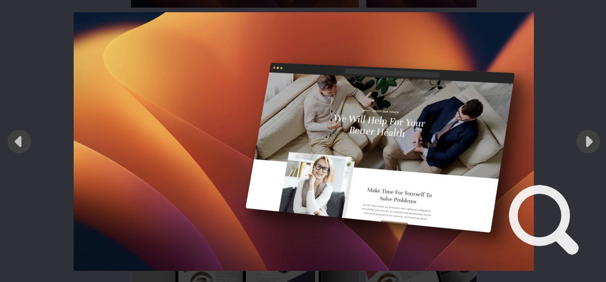

Per impostazione predefinita, cliccando su qualsiasi immagine all’interno della griglia, questa si aprirà in una lightbox. Tipicamente, l’immagine si ingrandirà su uno sfondo oscurato che può essere chiuso cliccando in qualsiasi punto dello sfondo, o cliccando un pulsante di chiusura sull’immagine (proprio come le immagini su questa pagina). Tuttavia, con la Griglia Immagini/Video, hai anche l’opzione di creare una presentazione dal contenuto della tua griglia. Questo significa essenzialmente che cliccando su qualsiasi contenuto all’interno della griglia si aprirà una lightbox come al solito, ma con la possibilità aggiuntiva di poter scorrere tutto il contenuto della griglia mentre la lightbox è aperta. Ecco come appare su una pagina web:
Una galleria a scorrimento con foto di fiori e un breve video di un impollinatore.

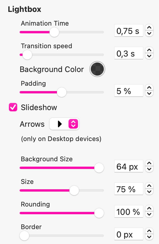

‍Attiva Presentazione in Modifica lightbox per aggiungere le frecce precedente e successiva al visualizzatore. Vedi Editor lightbox per navigazione, animazione, didascalie e preset. Griglia, celle e lightbox hanno controlli di stile distinti.
Opzioni lightbox Griglia per animazione, vestibilità, imbottitura, presentazione e navigazione.

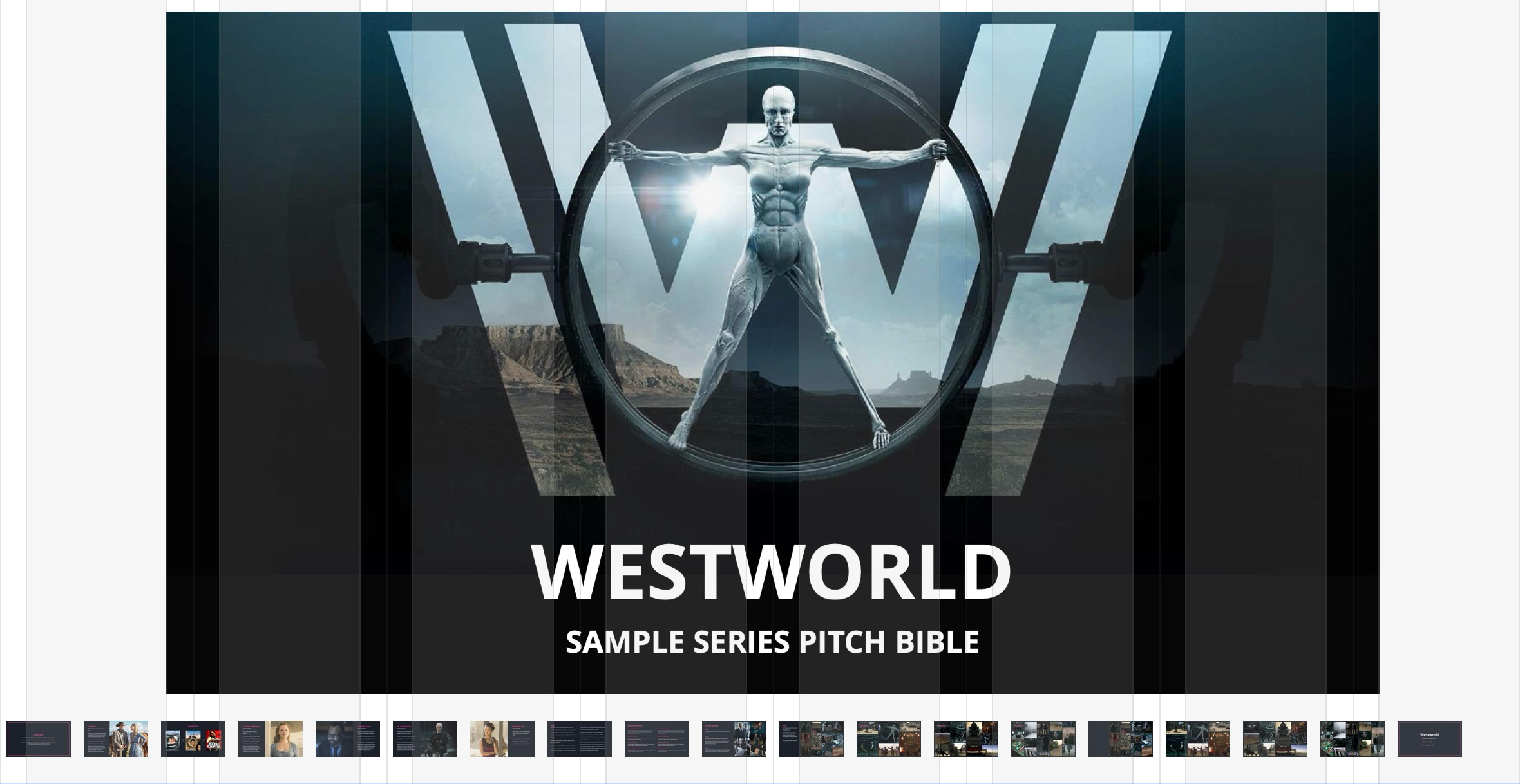

Grazie alla capacità di Sitely di importare documenti PDF nel blocco di layout Immagine/Video, ora puoi fare cose che prima erano piuttosto difficili da realizzare. Ad esempio, puoi importare una brochure multipagina o una copia in PDF di una presentazione Keynote. Facendo ciò, popolerai la tua griglia con ogni pagina del tuo documento (1 pagina per cella della griglia). Chiaramente, questo potrebbe creare molte celle della griglia che non vuoi necessariamente che i visitatori del tuo sito vedano. Invece, potresti volere che vedano solo la prima pagina, e poi lasciare che aprano la presentazione per vedere le altre pagine. Questo è facile da fare in Sitely. Di seguito è riportato un esempio di una presentazione di 20 pagine esportata da Keynote come file PDF multipagina. Vogliamo che gli utenti vedano solo la diapositiva di apertura e vedano il resto solo quando aprono la presentazione. Per fare questo cambiamo le dimensioni e il layout della griglia. Ecco come appare la nostra griglia dopo aver applicato un po' di stile.
Una presentazione aperta in una lightbox con una striscia di navigazione a miniature.

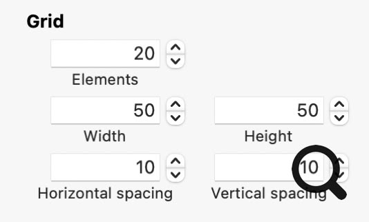

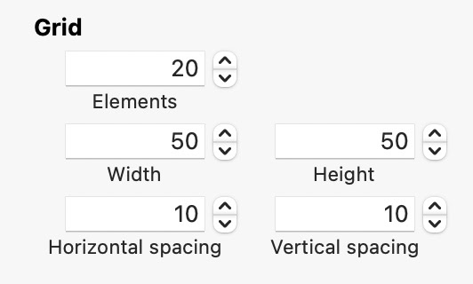

Il risultato è stato raggiunto regolando le celle per essere largo 50px, alto 50px e distanziato verticalmente e orizzontalmente a 10px, il tutto impostato nel pannello di stile.
Controlli di presa impostati su larghezza e altezza 50 pixel con spaziatura orizzontale e verticale da 10 pixel.

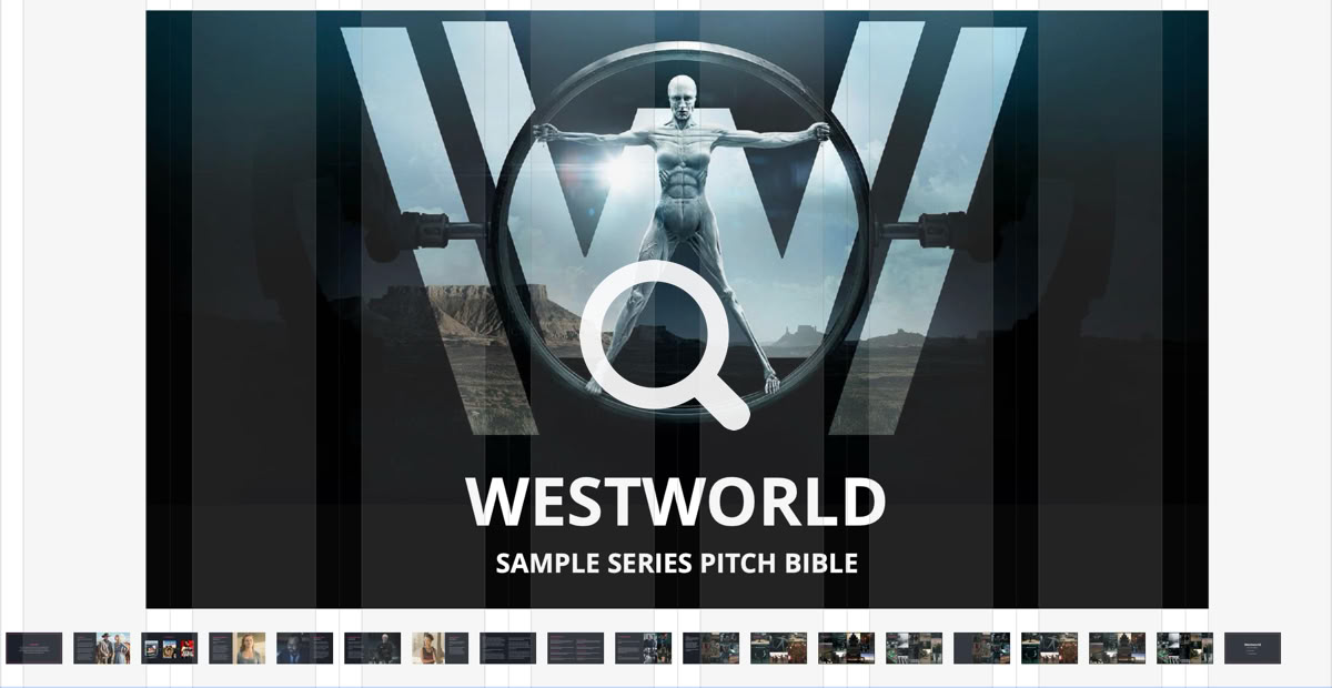

La prima cella è stata selezionata e realizzata per abbracciare 20 colonne e 9 righe, creando l’illusione di un’immagine principale con un set di miniature sotto, come illustrato sopra. Mentre le miniature possono rimanere in vista, si può desiderare di nasconderle in modo che solo l’immagine principale è visibile. Le persone che vedono le miniature possono solo presumere che l’immagine principale cambierà quando una miniatura è cliccata, che potrebbe non essere l’impressione che si desidera dare. Per nascondere i pollici, selezionare ogni cella miniatura a turno e impostarlo per NON mostrare su questo dispositivo nel pannello ARRANGE. Ora, quando l’immagine principale viene cliccata, la presentazione inizia, permettendo agli utenti di muoversi avanti e indietro attraverso la presentazione. Provalo sull’esempio live qui sotto.
Clicca per giocare
Fai clic per avviare la presentazione
Una piccola diapositiva di presentazione incentrata in una cella di griglia più grande.
Il motivo per cui riduciamo la dimensione delle miniature è semplicemente per mantenere il blocco di layout a un’altezza che ci consenta di aggiungere contenuti sotto la presentazione senza sovrapporre quel contenuto all’interno del blocco di layout stesso. Invece, la presentazione rimane all’interno del suo blocco di layout, che può essere spostato nella pagina senza interferire con gli elementi circostanti. Inoltre, se le miniature non venissero ridotte di dimensione, il blocco di layout potrebbe crescere a un’altezza molto più grande del contenuto della tua pagina, causando la comparsa di molto spazio bianco nella parte inferiore della tua pagina web.
Questa tecnica può essere utilizzata anche per la visualizzazione di un opuscolo PDF multi-pagina. Chiaramente, non si desidera che gli utenti vedano un’intera griglia di pagine singole di brochure, quindi facendo sparire le pagine aggiuntive in modo efficace, si finirà con una copertina di brochure che gli utenti possono cliccare su per leggere l’intera pubblicazione. Allo stesso modo, si può avere un gran numero di video che si desidera mostrare al mondo, ma non necessariamente vogliono visualizzare come una grande griglia di singoli video sulla pagina. In questo scenario di uso-case, in genere si creerebbe una grande immagine di poster video invitando gli utenti a visualizzare la vostra galleria video. Questa immagine sarebbe impostata come la prima grande diapositiva, che spazia da un numero maggiore di colonne di griglia, che mantiene la pagina libera dal disordine, dando agli utenti l’accesso a un’intera libreria di contenuti video. Se si desidera consentire la selezione individuale di video e/o immagini, è possibile creare miniature più grandi e tenerli visibili sulla pagina. Questi appariranno in una o più righe sotto l’immagine più grande sulla pagina.
