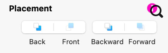

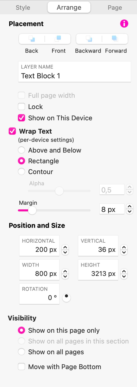

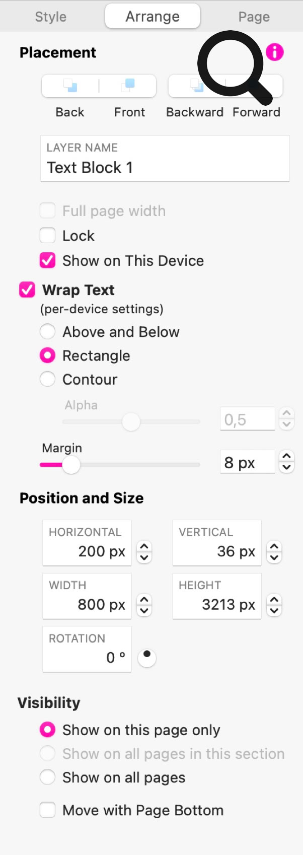

‍Il Pannello Disposizione, il menu Disposizione e la Barra di Formattazione sono i tuoi strumenti per gestire il layering degli elementi..
‍Gli elementi vengono visualizzati nell'ordine in cui sono stati aggiunti al progetto. Questo ordine non ha importanza se gli elementi non si sovrappongono. Tuttavia, quando si verifica una sovrapposizione, è necessario controllare il posizionamento.
‍Il pulsante Indietro sposta l'elemento dietro a tutti gli altri, mentre Avanti lo porta in primo piano. Indietro sposta l'elemento di un passo indietro nel layering (scambiando la sua posizione con l'elemento successivo), mentre Avanti lo sposta di un passo in avanti (scambiando la sua posizione con l'elemento precedente).

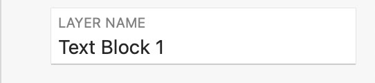

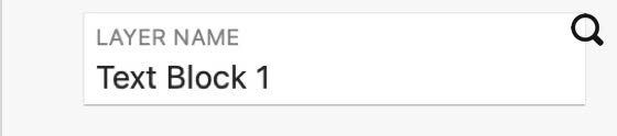

‍Il nome del layer viene mostrato nel pannello dei layer, aiutandoti a selezionare gli elementi e a comprendere il layout della pagina. È fortemente consigliato dare ai tuoi layer nomi significativi per aiutarti a identificarli nel pannello dei layer.
‍L'impostazione Larghezza Completa della Pagina può essere utilizzata per riquadri, gallerie, mappe, video e elementi incorporati, estendendoli oltre i margini della pagina per un effetto di piena copertura.
‍L'impostazione Blocca impedisce a un elemento di essere spostato nell'area di lavoro e lo rimuove da selezioni multiple in molte circostanze.
‍L'impostazione Mostra su Questo Dispositivo attiva o disattiva la visibilità dell'elemento sul dispositivo corrente, utile per configurazioni multi-dispositivo.

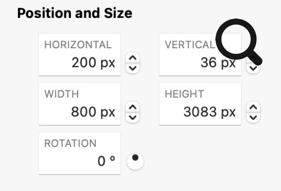

‍Gli elementi possono essere ridimensionati specificando la larghezza e l'altezza desiderate nel pannello Disposizione o utilizzando le maniglie sui bordi, lati o angoli dell'elemento. Tenendo premuto il tasto Shift mentre trascini, preservi il rapporto di aspetto dell'elemento.
‍Gli elementi possono essere spostati specificando la posizione orizzontale e verticale desiderata nel pannello Disposizione o trascinandoli direttamente. Tenendo premuto il tasto Shift mentre trascini, restringi il movimento sugli assi orizzontali, verticali o diagonali.
‍La maggior parte degli elementi può essere ruotata tramite un'impostazione di rotazione nel pannello Disposizione.

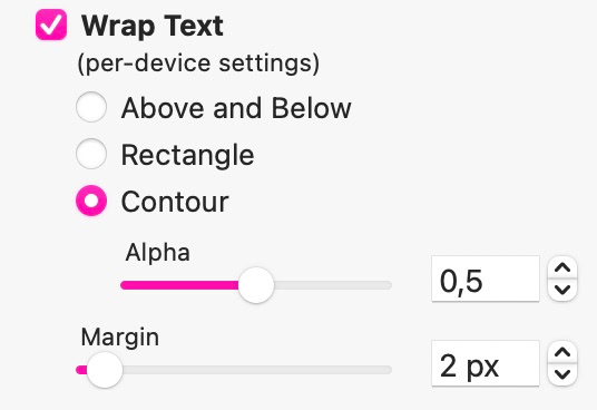

‍Avvolgimento del Testo
‍Dopo aver aggiunto un'immagine nell'area di lavoro, puoi impostare le opzioni di avvolgimento del testo per controllare come il testo fluisce attorno all'immagine. Questa funzionalità non è limitata alle immagini; funziona con qualsiasi elemento dell'area di lavoro. Per default, l'avvolgimento del testo è disattivato, quindi il testo si sovrapporrà all'elemento o finirà sotto di esso.
‍Impostando "Sopra e Sotto" mantieni il testo sopra e sotto l'elemento. Deselezionando questa opzione, il testo potrà fluire attorno all'elemento.
‍Impostando "Rettangolo" il testo si avvolgerà attorno al riquadro contenente l'elemento nell'area di lavoro.
‍Impostando "Contorno" se hai un'immagine con uno sfondo trasparente, selezionando questa opzione il testo si avvolgerà attorno all'immagine. La trasparenza dell'immagine ha spesso più livelli, rappresentati come un intervallo da 0 a 1 in Sitely. Puoi controllare quanto il testo si sovrapporrà con un gradiente di trasparenza utilizzando il cursore Alpha.
‍L'avvolgimento del testo tiene anche conto della rotazione degli elementi e dell'arrotondamento degli angoli di immagini o riquadri, consentendo un layout creativo del testo anche senza immagini trasparenti.
‍Per un layout visivamente gradevole, il testo dovrebbe essere allineato strettamente attorno all'elemento. Ad esempio, il testo allineato a sinistra funziona meglio con un'immagine a sinistra, e il testo allineato a destra funziona meglio con un'immagine a destra.

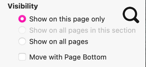

‍Visibilità
‍L'impostazione di visibilità di Sitely garantisce una visualizzazione coerente delle funzionalità comuni della pagina in tutto il sito per una coerenza visiva. Puoi mostrare l'intestazione della pagina, l'elemento di navigazione o il piè di pagina in modo coerente su tutte le pagine del sito o solo in un gruppo di pagine.
‍Quando un elemento è visibile su più pagine, rimane completamente modificabile in tutte. Raggruppare elementi e rendere il gruppo visibile su più pagine è un trucco utile.
‍La visibilità multi-pagina si applica a tutte le proprietà, compresa la posizione. L'impostazione Segui Piè di Pagina è particolarmente utile, ancorando un elemento alla parte inferiore della pagina per un piè di pagina comune su pagine di diverse altezze. L'impostazione Muovi con la Parte Inferiore della Pagina fa sì che gli elementi si muovano insieme alla maniglia inferiore della pagina, regolando la loro posizione su pagine di altezze diverse.

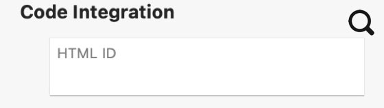

‍Integrazione Avanzata del Codice
‍Se hai abilitato l'opzione pertinente nelle Impostazioni Miscellanee del sito, troverai una sezione aggiuntiva in fondo al pannello Disposizione. Questo ti consente di inserire un attributo id HTML per l'elemento, utile per il targeting degli elementi tramite Google Tag Manager o integrazione di codice tramite JavaScript.
