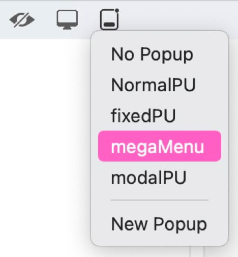

I popup non sono altro che mini pagine web che possono essere richiamate e visualizzate a richiesta dagli utenti. Possono anche essere configurati per apparire automaticamente dopo un periodo di tempo predefinito. Puoi aggiungere un popup al tuo sito web utilizzando lo strumento popup, sia dalla toolbox di Sitely, sia cliccando sull'icona del popup in alto a sinistra dell'area di lavoro di Sitely. Lo strumento appare in questo modo.

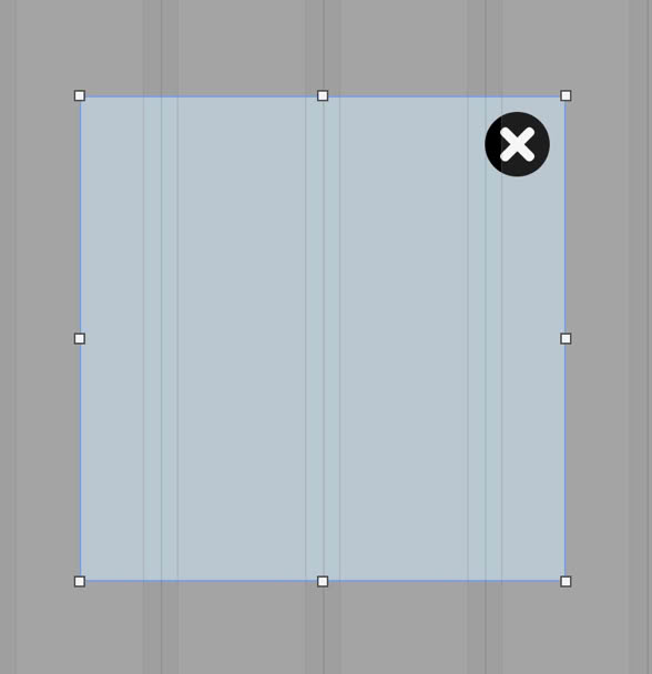

Quando aggiungi un popup per la prima volta, esso apparirà in questo modo nell’area di lavoro.
Si tratta di un riquadro quadrato, centrato nell’area di lavoro, con lo sfondo oscurato. È essenzialmente una piccola pagina web vuota con un pulsante di chiusura già aggiunto nell'angolo in alto a destra. Puoi ridimensionare il riquadro trascinando i manici di ridimensionamento e puoi riposizionarlo ovunque ti sia comodo. Il riquadro stesso si sovrapporrà a qualsiasi contenuto già presente nella pagina web - è una mini pagina web completamente indipendente e non interferirà con il contenuto della pagina esistente.

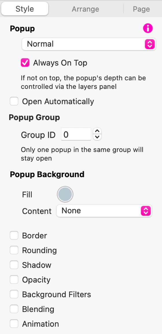

Puoi stilizzare il riquadro come preferisci dal pannello di stile, inclusi colore di sfondo, bordo, arrotondamento e tutte le altre opzioni che puoi applicare a un normale riquadro. Ecco gli elementi di stile di base di un popup.

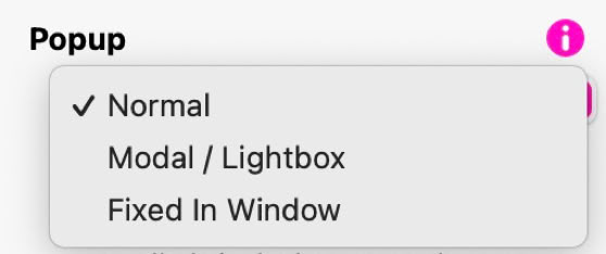

La prima sezione ti permette di decidere che tipo di popup desideri creare. Le opzioni sono:
L'opzione Modal/Lightbox è probabilmente il tipo di popup più comune. Tipicamente crea un popup centrato sulla pagina con uno sfondo oscurato sopra la pagina web. Lo scorrimento della pagina è disabilitato quando si utilizza questa opzione. L'opzione Fisso nella Finestra ti consente di posizionare il popup in una posizione specifica all'interno della finestra del browser e non oscura lo sfondo. Questo tipo di popup rimarrà fisso in posizione mentre il resto della pagina scorre dietro di esso. L'opzione Normale creerà il popup e ti permetterà di dargli una posizione specifica nella pagina, dove rimarrà, anche durante lo scorrimento. Questa opzione non oscura lo sfondo della pagina. Daremo un'occhiata a queste opzioni più avanti.

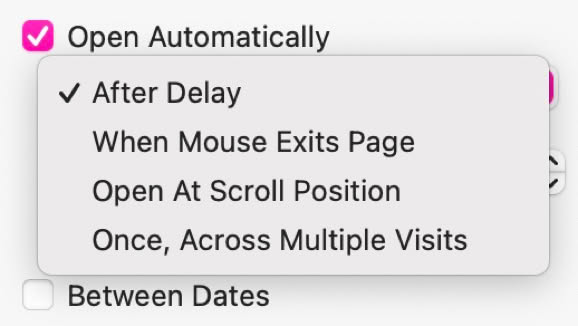

Apri Automaticamente ti consente di creare un popup che apparirà senza alcun intervento da parte dell'utente. Questo può avvenire dopo un periodo di tempo specifico, quando il mouse esce dalla pagina, al raggiungimento di una certa posizione di scorrimento, oppure puoi farlo apparire solo una volta, durante più visite al sito.

L'opzione normale ti consente di essere davvero creativo, specialmente se desideri aggiungere qualcosa come un mega-menu alla tua pagina. Ad esempio, cliccando su un link del menu principale potrebbe aprirsi un popup normale contenente le altre scelte di menu. Questo rimarrà aperto e fisso al tuo link di navigazione principale fino a quando non verrà chiuso.

Quando hai finito di modificare il contenuto, puoi rimuovere il popup dall’area di lavoro cliccando sul pulsante di chiusura in alto a sinistra dell’area di lavoro. Questo lo nasconde dalla vista così puoi continuare a progettare il resto della tua pagina web. Se desideri tornare a modificare il tuo popup in qualsiasi momento, basta selezionarlo dall'icona popup in alto a sinistra dell'area di lavoro.

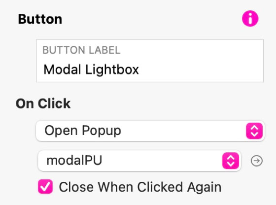

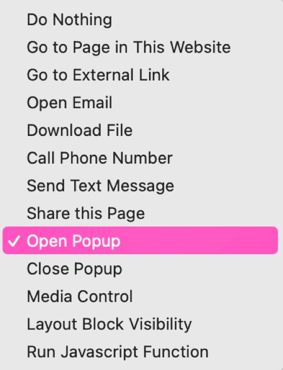

Per rendere i popup visibili nel tuo sito web, devono essere attivati da un'azione. Nella maggior parte dei casi, quell'azione sarà l'utente che clicca su un link di qualche tipo, che si tratti di un menu, un pulsante o un link di testo. L'azione al clic sarà Apri Popup. Quando selezionato, vedrai un'opzione aggiuntiva per selezionare il popup che desideri visualizzare.
I popup già aperti necessiteranno anche di un qualche tipo di attivazione per essere chiusi. Anche questo può essere fatto tramite un link che Chiude il popup. Nella maggior parte dei casi, lo stesso link può essere utilizzato per aprire e chiudere un popup. Basta cliccare sulla casella Chiudi quando cliccato di nuovo sul link di apertura.
I popup Modal/Lightbox possono anche essere chiusi cliccando al di fuori del popup (sulla parte oscurata della pagina). Nella maggior parte dei casi, il popup stesso conterrà un pulsante di chiusura (incluso per default quando crei un nuovo popup). Questo può essere sostituito con un link di testo o un pulsante normale, se preferisci. Qualunque tipo di link tu scelga, l'azione al clic sarà sempre Chiudi Popup.

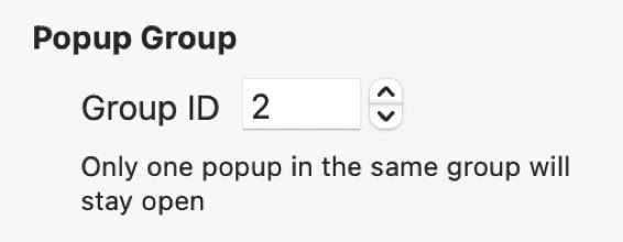

Per evitare che più popup si aprano contemporaneamente, utilizzi gli ID di gruppo popup. Questo è particolarmente importante se crei popup nidificati. Ad esempio, se crei il popup A che contiene link al popup B, idealmente vorrai che il popup B sostituisca il popup A, piuttosto che avere entrambi i popup aperti contemporaneamente. Assegnando a entrambi i popup lo stesso ID di gruppo, ti assicurerai che si apra solo un popup alla volta. Se, tuttavia, desideri intenzionalmente che più popup siano aperti contemporaneamente, puoi assegnare a ciascun popup un ID di gruppo unico.
Se desideri sovrascrivere questo comportamento, puoi assegnare un ID diverso a ciascun lightbox. Tuttavia, ciò potrebbe causare l'apertura simultanea di diversi lightbox, portando a confusione per l'utente e costringendolo a chiudere manualmente ogni lightbox. Naturalmente, ci possono essere casi in cui desideri mantenere un lightbox aperto, magari uno che offre istruzioni. Clicca il link sottostante per vederlo in azione.

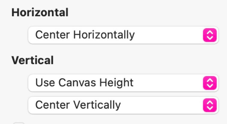

Posizionamento del popup
Le opzioni di posizionamento orizzontale sono:
  • Le opzioni di posizionamento orizzontale sono: - questo aprirà il popup nella stessa posizione e larghezza in cui lo hai posizionato nell'area di lavoro.
  • Usa posizione e larghezza dell'area di lavoro - questo aprirà il popup nella stessa posizione e larghezza in cui lo hai posizionato nell’area di lavoro.
  • Centra orizzontalmente - Questo centrerà il popup orizzontalmente nella finestra del browser.
• Allinea a sinistra e Allinea a destra - Questo allineerà il popup a sinistra o a destra della finestra del browser. Selezionando questa opzione puoi impostare un margine a sinistra o a destra della finestra del browser.
  • Usa Altezza Area di Lavoro - Questo visualizzerà il popup all'altezza in cui è stato creato nell'area di lavoro.
  • Usa altezza dell'area di lavoro - Questo visualizzerà il popup all'altezza in cui è stato creato nell’area di lavoro.
  • Regola all'altezza del browser - Questo estenderà il popup all'altezza totale della finestra del browser. Selezionando questa opzione puoi impostare un margine superiore e inferiore nel browser.
• Altezza fissa - Questa opzione consente di specificare un'altezza esatta in pixel per il popup.
Inoltre, l'opzione di posizionamento verticale ti consente di specificare se centrare verticalmente il popup, o allinearlo in alto o in basso nella finestra del browser, offrendo nuovamente l'opzione di impostare un margine superiore o inferiore.
