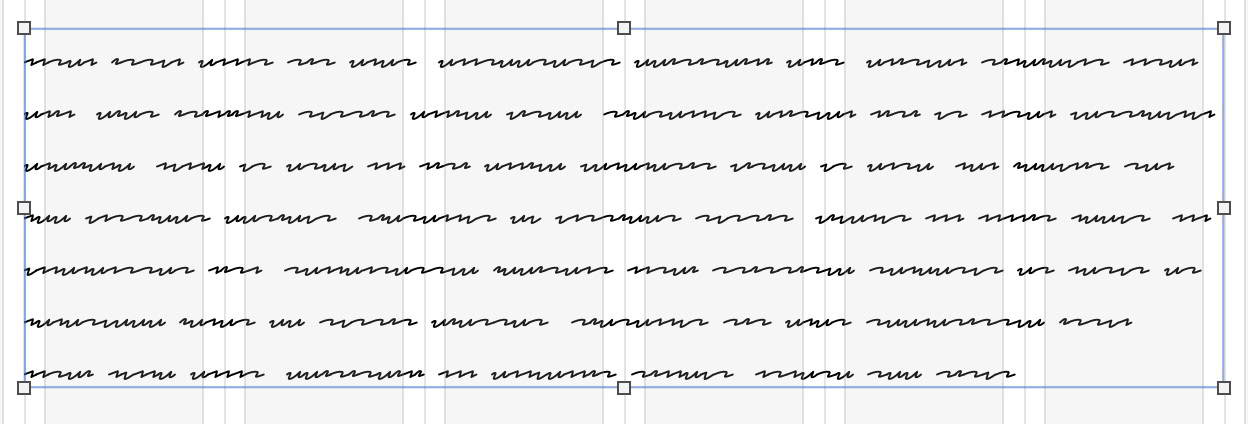

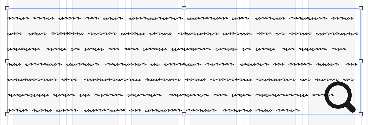

Il riquadro stesso è posizionato alla dimensione ottimale per il contenuto testuale su una pagina. Su una griglia di pagina a 12 colonne, il riquadro di testo predefinito occuperà 6 colonne. Sebbene tu possa regolare la larghezza e l'altezza del riquadro di testo a qualsiasi dimensione desideri, il testo del corpo o dei paragrafi è meglio presentato in estensioni di 6-8 colonne per facilitarne la lettura.

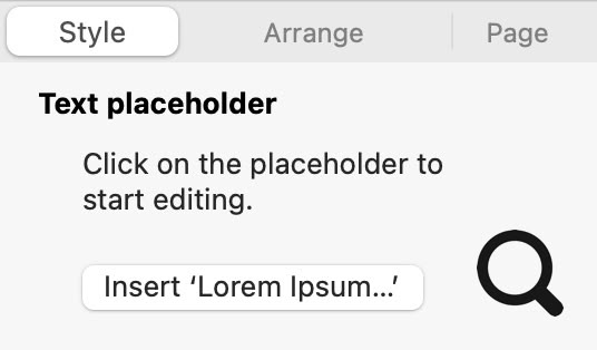

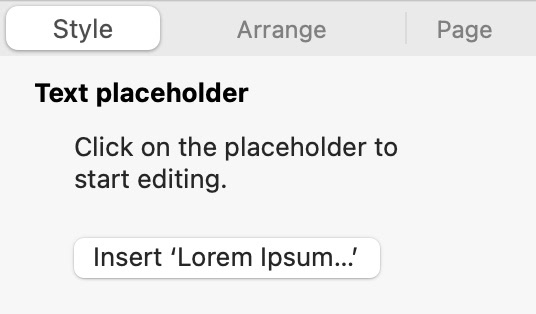

Quando il riquadro di testo viene inizialmente posizionato nell'area di lavoro, contiene testo simulato, ottimo mentre stai progettando il layout della tua pagina. Per sostituire il testo, ti basta cliccare all'interno del riquadro e iniziare a digitare. Il testo simulato scomparirà e sarà sostituito dal tuo contenuto. Se non hai il tuo contenuto testuale pronto, puoi scegliere di riempire il riquadro di testo con del testo segnaposto effettivo a cui puoi cambiare lo stile in modo da rappresentare meglio come vuoi che il tuo testo appaia sulla pagina. Puoi farlo selezionando il riquadro e cliccando sul pulsante ‘Inserisci Lorem Ipsum…’ nel pannello di stile.
Nell'editoria e nel design grafico, Lorem ipsum è un testo segnaposto comunemente usato per dimostrare la forma visiva di un documento o di un carattere tipografico senza fare affidamento su contenuti significativi.

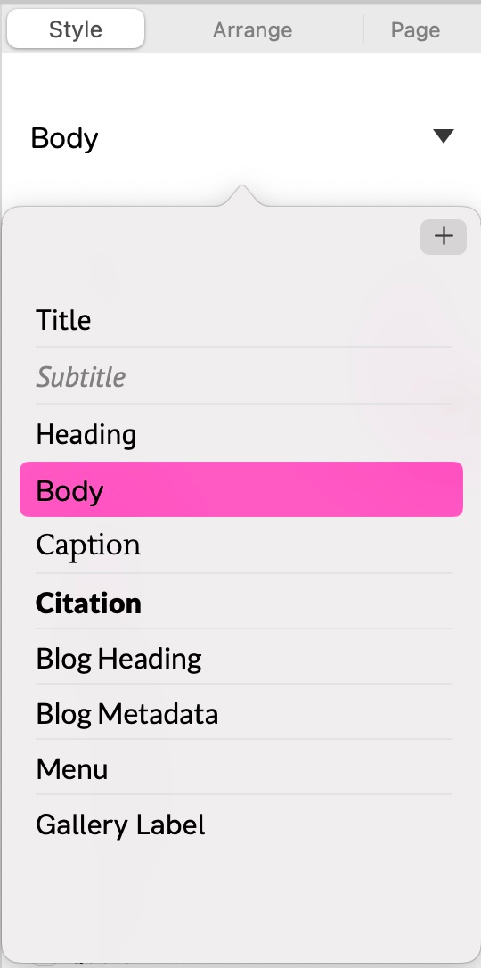

Tutto il contenuto testuale, quando viene aggiunto per la prima volta a una pagina in Sitely, avrà come stile predefinito il testo 'Corpo'. Questo è lo stile di testo più comune utilizzato nelle pagine web, quindi ha perfettamente senso usarlo come predefinito. Sitely è dotato di una serie di stili predefiniti che possono essere visualizzati nella sezione stili del pannello di stile. Gli stili di testo sono in realtà una forma di strumento di 'produttività' che aiuta a mantenere la coerenza ed è una caratteristica comune della maggior parte delle applicazioni di modifica del testo, come i software di elaborazione testi. Sitely ha adottato questo metodo familiare per la stilizzazione del testo in modo che tu possa concentrarti sulla disposizione dei tuoi contenuti in modo visivo, piuttosto che dover fare affidamento sul codice CSS per creare l'aspetto desiderato del tuo testo. In effetti, gli stili sono così importanti che vale la pena dedicare un po' di tempo ad esplorarli più in dettaglio.

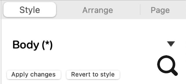

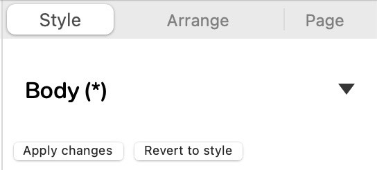

Apportare modifiche a uno stile non potrebbe essere più semplice. Basta selezionare un frammento di testo con il tuo stile esistente, cambiare il formato di quel testo nel pannello di stile e poi aggiornare lo stile stesso. Ad esempio, per cambiare lo stile del tuo testo del corpo, seleziona un riquadro di testo imopstato come Corpo e apporta le tue modifiche nell'area di lavoro. Applica un carattere diverso, cambia la dimensione del testo, il colore o qualsiasi altro attributo. Quando apporti queste modifiche, vedrai apparire un asterisco accanto al nome dello stile nel pannello di stile.
Questo è il modo di Sitely per farti sapere che hai apportato alcune modifiche allo stile, e ti dà la possibilità di aggiornare il tuo stile cliccando sul pulsante 'Applica modifiche', o di scartare le modifiche e tornare allo stile originale cliccando sul pulsante 'Ripristina stile'. Applicando le modifiche, tutti gli elementi di testo del corpo nelle tue pagine cambieranno istantaneamente per riflettere le modifiche al tuo nuovo stile. Se ignori questa opzione, le tue modifiche si applicheranno SOLO al testo su cui stavi lavorando - tutto il resto nel tuo sito rimarrà invariato.

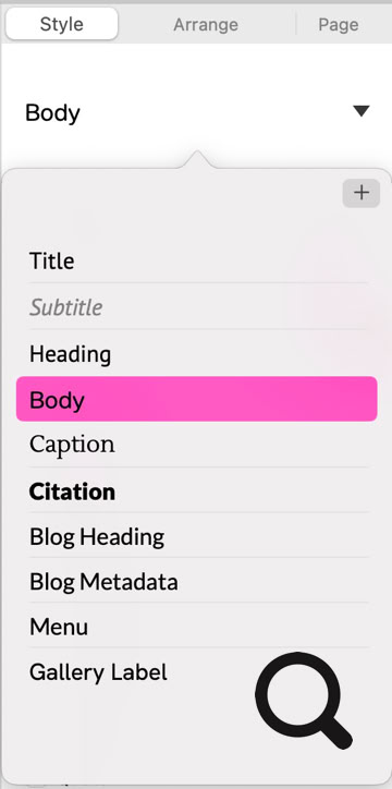

Creare un Nuovo Stile

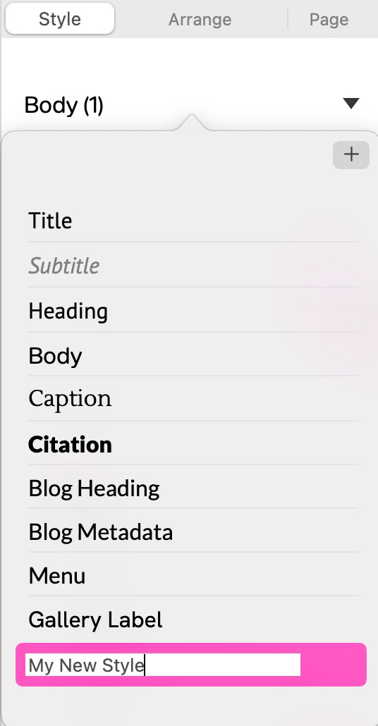

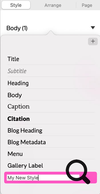

A volte, potresti voler creare uno stile completamente nuovo, piuttosto che cambiarne uno esistente. Puoi aggiungere un nuovo stile cliccando sull'icona '+' in cima al menu a discesa degli stili. Questo creerà un nuovo stile in fondo alla lista che puoi nominare come preferisci. Di default, il nuovo stile avrà tutti gli attributi del tuo stile standard 'corpo'. Per impostare i nuovi attributi, crea semplicemente un riquadro di testo e aggiungi del testo. Applica il tuo nuovo stile al riquadro. Successivamente, utilizzando il pannello di stile, apporta tutte le modifiche agli attributi necessarie per il tuo nuovo stile. Quando vedi l'asterisco accanto al nome del tuo nuovo stile nel pannello di stile, applica le modifiche. Il tuo nuovo stile è ora pronto e può essere applicato ovunque nel tuo sito web.
È importante notare che gli stili vengono applicati a interi riquadri di testo. Quindi, se ti trovi in una situazione in cui potresti avere un mix di attributi di testo all'interno di un singolo riquadro di testo, ad esempio, dove hai un riquadro di testo con lo stile del corpo e poi crei selettivamente dei sottotitoli in grassetto con una dimensione del carattere più grande all'interno dello stesso riquadro, qualsiasi modifica successiva apportata allo stile del corpo associato a quel riquadro di testo cambierà i tuoi titoli nello stile dell'intero riquadro. Per questo motivo, è spesso meglio mantenere titoli e sottotitoli come riquadri di testo separati nelle tue pagine e assegnare loro stili diversi.

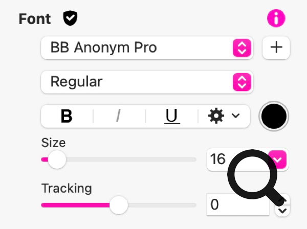

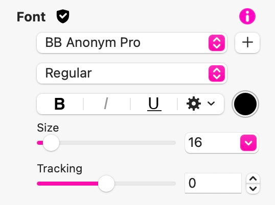

Ora che hai acquisito una migliore comprensione degli ‘Stili’, possiamo passare a vedere tutti i vari attributi che possono essere applicati ai contenuti testuali. Molti di essi ti saranno già familiari se hai mai utilizzato un'applicazione di elaborazione testi, ma ecco un rapido ripasso. La prima sezione nel pannello di stile è la sezione Carattere.
Qui puoi selezionare un carattere dall'elenco a discesa dei caratteri disponibili sul tuo sistema. Puoi anche scegliere tra un elenco di attributi del carattere, come normale, leggero o grassetto. L'elenco degli attributi disponibili varierà a seconda del carattere scelto. Alcuni degli attributi più comuni sono mostrati anche come icone, come Grassetto, Corsivo e Sottolineato. Alcune di queste opzioni potrebbero essere disabilitate se il carattere scelto non supporta alcuni attributi. Successivamente, puoi selezionare una dimensione per il tuo testo e introdurre un po' di tracking. Questo è lo spazio tra le lettere individuali. Alcuni caratteri hanno un tracking molto stretto, rendendo a volte difficile la lettura, particolarmente a dimensioni più piccole. L'opzione di tracking ti consente di aggiungere ulteriore spazio tra le lettere.
Potresti anche aver notato l'icona dell'ingranaggio accanto alle icone degli attributi. Qui puoi impostare alcune opzioni avanzate come la capitalizzazione, il pedice e l'apice, il colore di sfondo del testo o aggiungere un effetto ombra al tuo testo. Infine, hai un selettore di colore dove puoi selezionare un colore per il tuo testo. Cliccando sul selettore di colore si aprirà il pannello di colori di Sitely, così puoi selezionare un colore dalla palette del tuo sito web.

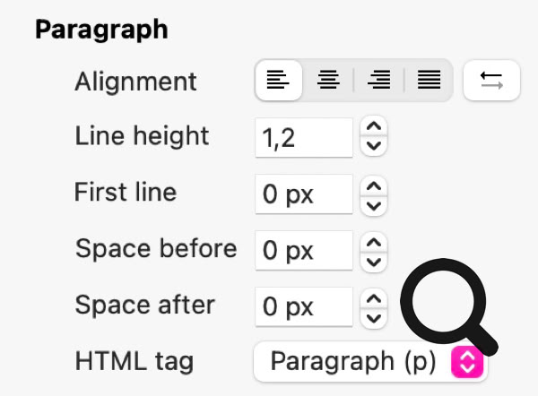

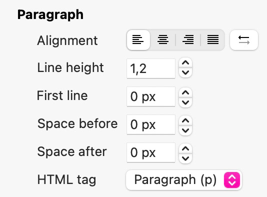

Successivamente c'è la sezione Paragrafo.
Qui puoi scegliere gli attributi che vengono applicati a interi paragrafi. Le prime opzioni sono l'allineamento del testo. Questi ti consentono di allineare il testo a sinistra, al centro, a destra o giustificato. L'icona delle doppie frecce viene utilizzata principalmente quando si inserisce testo in lingue che si leggono da destra a sinistra invece che da sinistra a destra. Può anche essere utilizzata come un semplice interruttore per passare da testo allineato a sinistra a testo allineato a destra.
L'opzione successiva è l'altezza della linea. Questa determina lo spazio tra le righe di testo. Nel design web, è meglio impostarla tra 1,2 e 1,4. Tuttavia, la spaziatura finale dipenderà dal carattere e dalla dimensione del testo che stai creando. È spesso meglio impostare l'altezza della linea visivamente, in modo che sia facile da leggere.
L'opzione ‘prima riga’ ti consente di impostare un rientro per la prima riga di ogni paragrafo. Sebbene questa sia una caratteristica comune nella pubblicazione di libri per aiutare a separare i paragrafi di testo, può anche essere utilizzata, meno comunemente, nelle pagine web. Questo può essere particolarmente utile se stai impostando una grande quantità di testo dove una ulteriore segregazione dei paragrafi potrebbe essere importante. Le opzioni ‘spazio prima’ e ‘spazio dopo’ servono a impostare la spaziatura tra le righe prima e dopo un paragrafo. Questo è il modo più comune di separare i paragrafi nelle pagine web ma, alla fine, è tutta una questione di scelta personale.
L'ultima opzione è il tag HTML. Questo è una sorta di identificatore che i motori di ricerca utilizzano per determinare l'importanza del contenuto testuale sulla tua pagina. Sebbene questo spesso sia legato alla gerarchia visiva creata da titoli, sottotitoli e testo del corpo, non deve necessariamente essere così. Nel mondo dei siti web, puoi designare il testo come testo di intestazione (indicato da H1 a H6), oppure può essere indicato dalla lettera ‘p’, che significa testo del paragrafo. In termini generali, H1 è l'elemento più importante sulla pagina in termini di stabilire di cosa tratta la pagina nei motori di ricerca. Ogni livello di intestazione successivo (H2 - H6) è meno importante. Il testo del paragrafo è il contenuto principale della pagina per quanto riguarda i motori di ricerca. Questo è il testo che più probabilmente verrà indicizzato per stabilire la rilevanza della tua pagina web rispetto alle query di ricerca. Come regola generale, dovresti avere solo un tag H1 su una pagina, mentre puoi avere quanti più tag degli altri desideri.

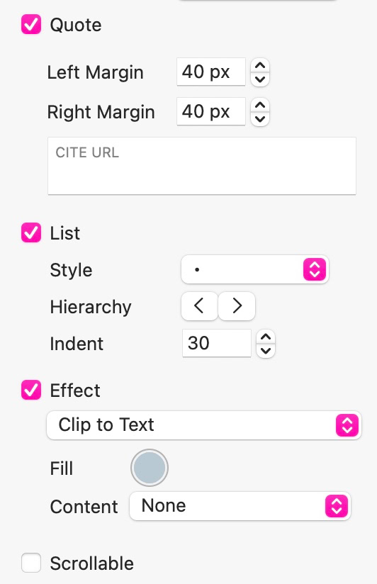

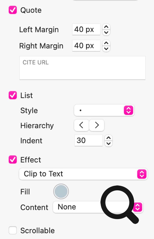

‍Citazione
‍Questa opzione rientra un paragrafo sia a sinistra che a destra. Puoi impostare il rientro/margine con le opzioni che appaiono quando la casella di controllo delle citazioni è selezionata.
‍Elenco
  • Questa opzione crea un elenco puntato.
  • Puoi selezionare lo stile del punto, così come regolare la gerarchia.
  • L'opzione di rientro imposta la quantità di rientro dal bordo del riquadro di testo al punto.
‍Effetto
‍Questa opzione crea effetti speciali sul testo selezionato, come il riempimento con un'immagine, un gradiente o un motivo. Ecco un esempio dell'opzione Ritaglia al testo in cui il testo è stato riempito con un'immagine.
TESTO ESEMPIO
TESTO ESEMPIO
Scorrevole
Questa opzione trasforma il tuo riquadro di testo in un riquadro scorrevole in modo che possa contenere più testo di quanto può essere visualizzato sulla pagina. Quando visualizzato in un browser, gli utenti saranno in grado di scorrere su o giù per rivelare il testo.

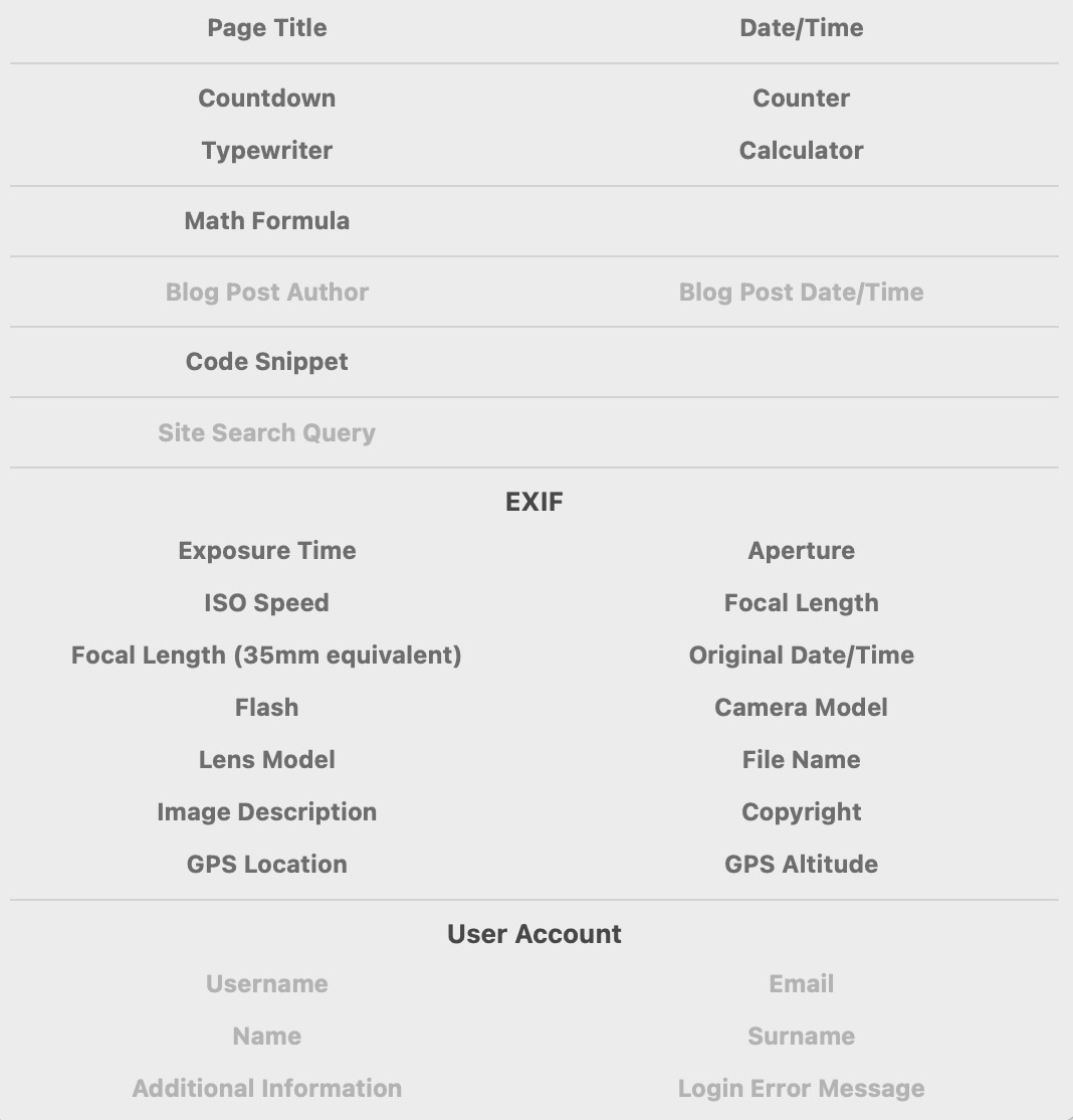

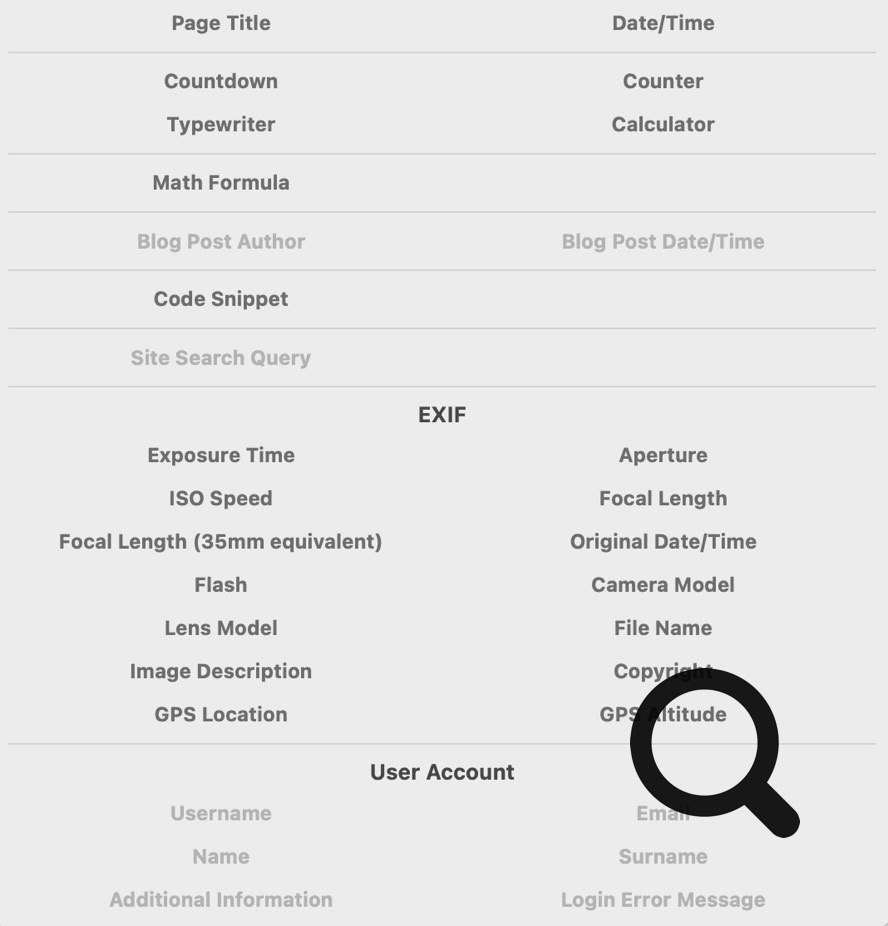

Le ultime opzioni sono Inserisci ‘Campo Intelligente…’ e ‘Inserisci Icona…’. L'opzione campo intelligente ti permette di aggiungere un campo che calcola da una formula o visualizza informazioni generate all'interno del sito web. Le molte opzioni sono mostrate qui sotto, ma abbiamo un'intera sezione nella nostra documentazione che spiega queste opzioni in maggiore dettaglio.
Ecco alcuni esempi

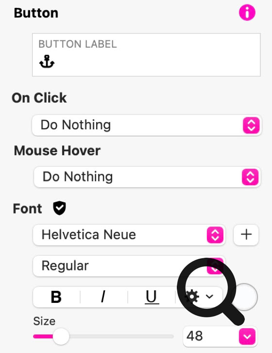

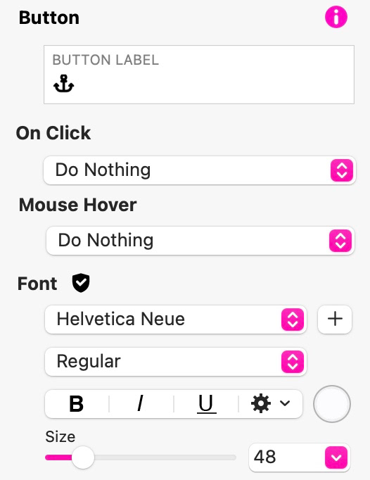

Consiglio utile: Se desideri creare icone tipo pulsante, aggiungi semplicemente un pulsante alla tua area di lavoro. Impostare lo stile e dimensionarlo come desideri. Poi seleziona l'etichetta del pulsante e utilizza l'opzione Inserisci Icona per aggiungere un'icona al pulsante. Puoi ridimensionare l'icona regolando la dimensione del carattere del pulsante nel pannello delle impostazioni. Questo è un esempio di un pulsante creato in questo modo, insieme alle impostazioni per il pulsante.
Anchor

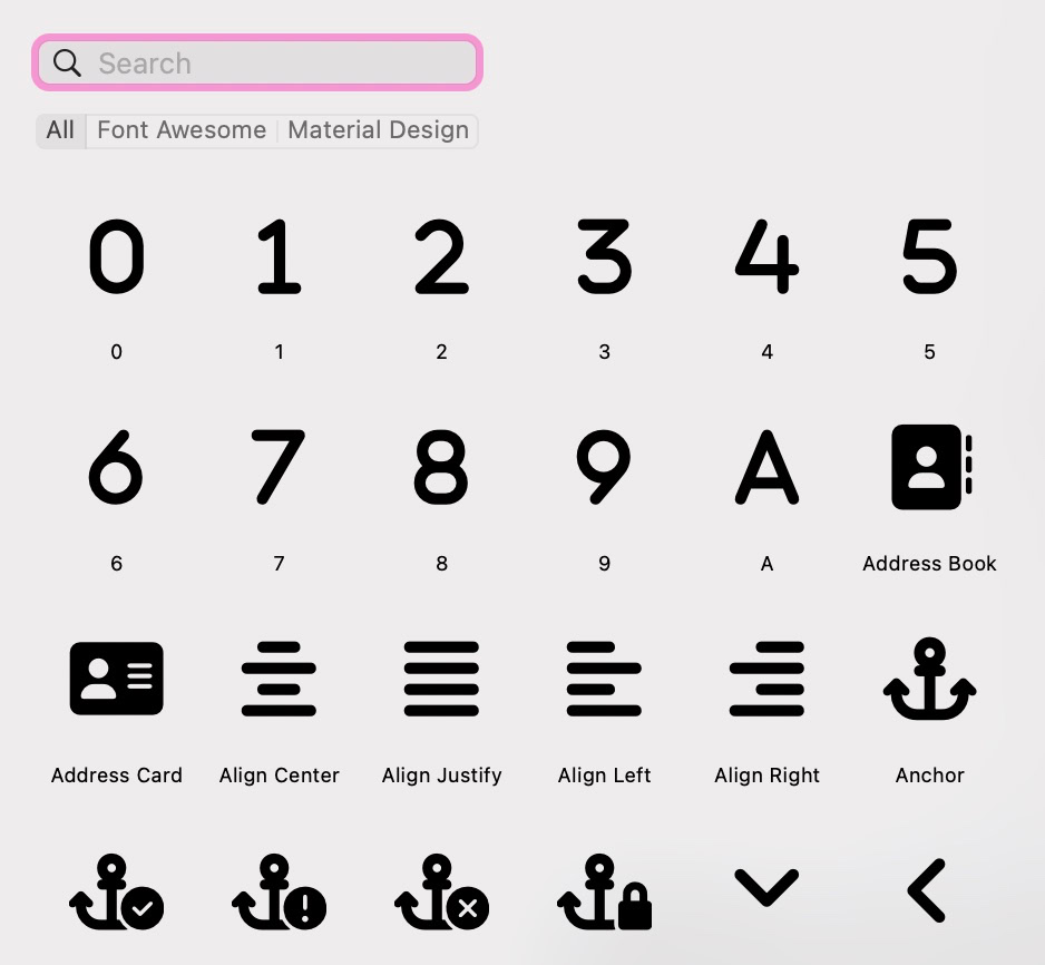

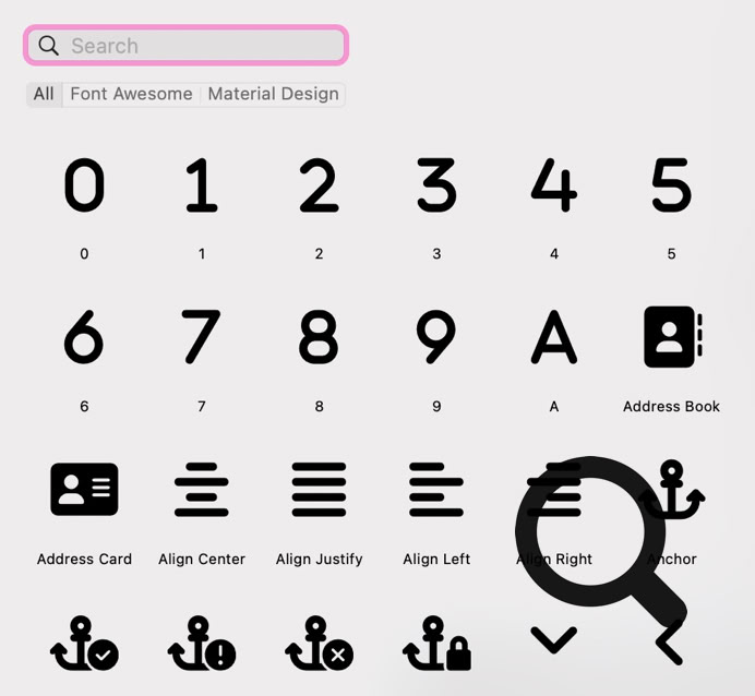

L'opzione ‘Inserisci Icona…’ ti consente di inserire un'icona nel tuo testo. Cliccando su questa opzione verrà visualizzato un pannello popup dove puoi selezionare le icone da includere. Una volta posizionate nel tuo riquadro di testo, puoi utilizzare altre opzioni di stile per dare loro colore e ingrandirle. Questo è l'aspetto del pannello - basta cliccare su un'icona per aggiungerla al tuo riquadro di testo.
