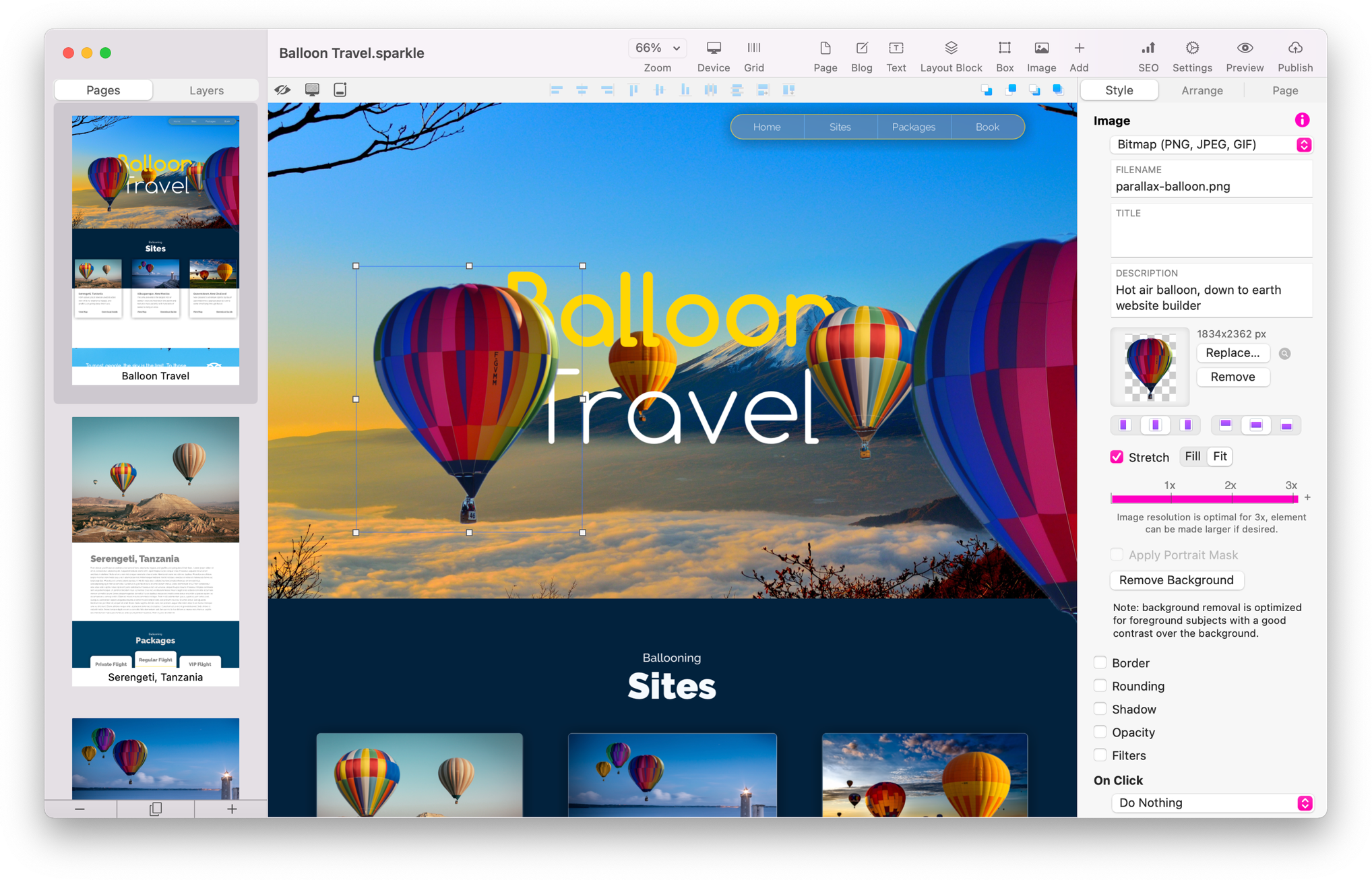

Esplora l'interfaccia di Sitely senza sforzi cliccando sui punti caldi numerati nell'immagine qui sotto. Questo rivelerà lo scopo di ciascun elemento dell'interfaccia. Non preoccuparti dei dettagli adesso; il manuale utente coprirà come utilizzare ogni strumento in modo approfondito. Prenditi un momento per familiarizzare con il layout.
La principale area di lavoro, dove progetterai le tue pagine web, occupa la parte più grande dell'interfaccia. Comodamente, tutti gli strumenti necessari si trovano attorno ai bordi e rimangono accessibili in ogni momento. Non dovrai cercare pannelli di strumenti opzionali o riordinare le finestre: tutto appare quando ne hai bisogno.

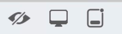

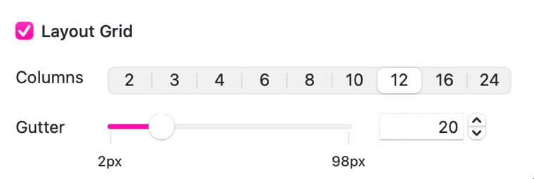

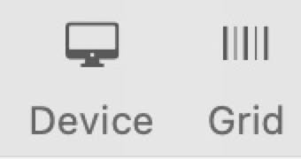

Controllo della area di lavoro: livello di zoom, dispositivo corrente e cambio dispositivo, griglia dell'area di lavoro.
L'impostazione del dispositivo ti consente di passare tra dispositivi e aggiungere nuovi dispositivi. Le impostazioni della griglia offrono la possibilità di impostare griglie diverse per ciascun dispositivo.

La pagina selezionata è visualizzata nell'area di lavoro di Sitely, un'applicazione WYSIWYG. Puoi lavorare interattivamente sugli elementi selezionandoli, spostandoli e ridimensionandoli. Lo zoom dell'area di lavoro varia dal 25% al 400%, con il comportamento predefinito che si adatta alla larghezza del documento per facilitare il ridimensionamento. Anche se scorrere è semplice, ingrandire potrebbe causare un eccesso. Per navigare con precisione, tieni premuto il tasto barra spaziatrice, afferra l'area di lavoro e muovila. Sitely mostra per default riquadri sovrapposti, linee e guide per l'allineamento, che possono essere disattivati con il tasto tab per semplificare la visualizzazione.

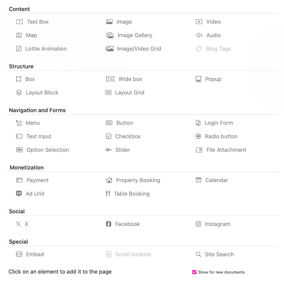

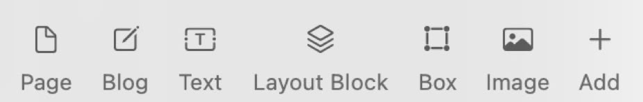

Aggiungi un nuovo elemento all'area di lavoro.
Cliccando sull'icona + Aggiungi si aprirà un completo toolbox con tutti gli elementi disponibili.

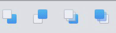

Queste sono le opzioni di visualizzazione
Queste sono le opzioni di impilamento
Queste sono le opzioni di allineamento degli elementi

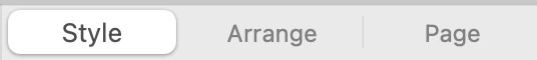

Le schede dell'ispettore ti permettono di scegliere quale gruppo di impostazioni visualizzare. I pannelli Stile e Disposizione si riferiscono sempre all'elemento attualmente selezionato. Il pannello Stile contiene la maggior parte delle impostazioni specifiche dell'elemento, come il suo aspetto visivo e comportamento, mentre il pannello Disposizione contiene principalmente impostazioni di posizione e dimensione. Il pannello Pagina contiene impostazioni per l'intera pagina.

L'ispettore riflette immediatamente le impostazioni per l'elemento attualmente selezionato. Al contrario, modificare un'impostazione riflette immediatamente il cambiamento nell'area di lavoro e in qualsiasi anteprima aperta. Ci sono tre ispettori presentati come schede. La scheda Stile, dove si impostano le modifiche agli elementi individuali sulla pagina, la scheda Disposizione, dove si può controllare la posizione degli elementi individuali, e la scheda Pagina, dove puoi controllare le impostazioni per l'intera pagina.
