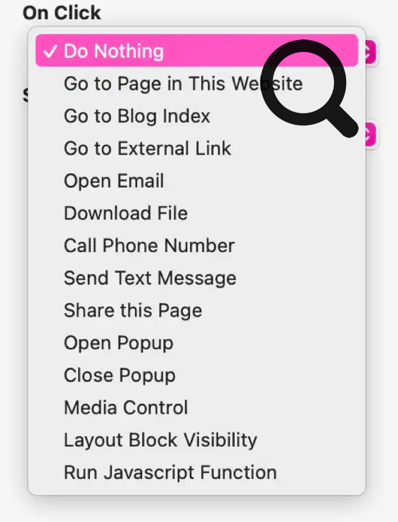

Der On-Click-Inspektor von Sitely ermöglicht es, jedem Text, Bild, jeder Schaltfläche, jedem Menüpunkt oder einer Gruppe einen Link oder eine Aktion hinzuzufügen..
Standardmäßig ist die Option auf „Nichts tun“ gesetzt, sie kann jedoch auf eine Reihe von Optionen geändert werden, die für alle Elemente mit der Aktion „On Click“ gleich sind. Bilder und Schaltflächen haben zusätzliche Optionen; siehe die jeweiligen Dokumentationsseiten.

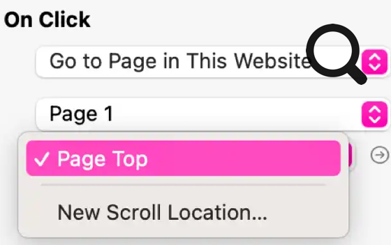

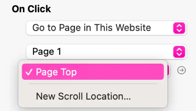

‍Zu einer Seite auf dieser Website wechseln
‍Sitely kennt alle Seiten der Website, daher geht das Auswählen eines Linkziels sehr schnell. Eine weitere Verfeinerung ist die Auswahl einer Position auf der Seite, sodass der Browser beim Klicken auf den Link sanft zu der gewählten Stelle scrollt.
‍Scroll-Positionen können erstellt werden, indem Sie „Neue Scroll-Position …“ wählen oder indem Sie über das Elemente-Panel das Element „Scroll-Position“ zur Seite hinzufügen. Eine weitere Möglichkeit, feste Scroll-Punkte in einer Seite zu definieren, besteht darin, in der Einstellung Scroll-Position eines Layout-Blocks einen Namen zu vergeben.

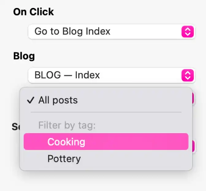

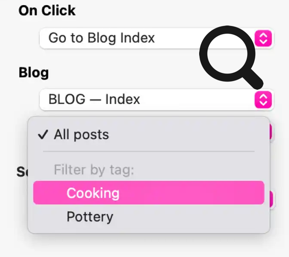

‍Zum Blog-Index wechseln
‍Wenn die Website einen Blog enthält, fügen die On-Click-Menüs außerdem die Option „Zum Blog-Index wechseln“ hinzu, die neben der Navigation zum Blog-Index diesen auch nach dem ausgewählten Tag filtern kann.

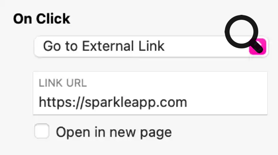

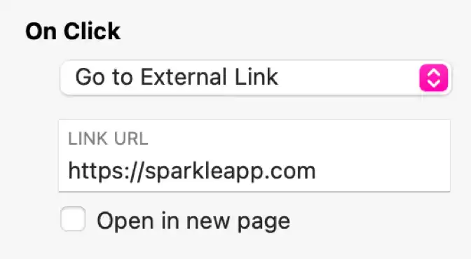

‍Zu externem Link wechseln
‍Dies ist die allgemeinste Form eines Links, bei der Sie eine Webadresse (auch URL, Uniform Resource Locator, genannt) eingeben, wie Sie sie im Browser finden. Das Adressfeld unterstützt Webadressen (meist mit http:// oder https:// beginnend) sowie andere Arten von Adressen.

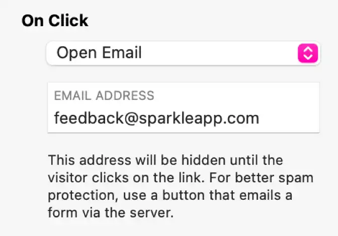

‍E-Mail öffnen
‍Die Option „E-Mail öffnen“ enthält ein Feld zum Angeben der Empfängeradresse. Durch Klicken auf den resultierenden Link wird in Ihrem Standard-E-Mail-Client eine neue Nachricht geöffnet oder zu einer Webmail-Oberfläche umgeleitet. Wenn Spam ein Thema ist, ist es besser, ein Kontaktformular zu erstellen.

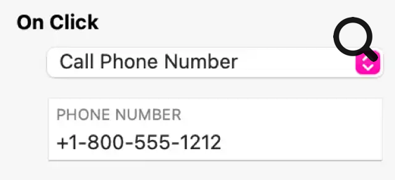

‍Telefonnummer anrufen
‍Die Option „Telefonnummer anrufen“ veranlasst das Gerät des Besuchers (nach Bestätigung), die angegebene Nummer anzurufen. Auf vielen Desktop-Geräten wird der Anruf häufig über eine Videotelefonie-Software geführt.

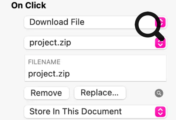

‍Datei herunterladen
‍Mit der Option „Datei herunterladen“ können Sie eine beliebige Datei auf Ihrem Mac, etwa ein PDF oder ein ZIP-Archiv, zum Download von der Website anbieten. Die Datei wird zusammen mit der Website veröffentlicht und von dort heruntergeladen. Eine Abkürzung zum Erstellen eines Links zu einer herunterladbaren Datei ist, diese auf die Sitely-Arbeitsfläche zu ziehen und dort abzulegen; dadurch wird der Download-Link erstellt.

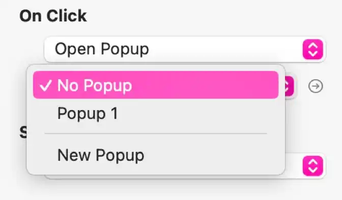

‍Popup öffnen
‍Diese Optionen stehen im Zusammenhang mit der Verwendung von Popups. Sie können hier ein neues Popup erstellen oder ein vorhandenes auswählen. Die Optionen variieren auch je nach Kontext; außerdem können das Öffnen und Schließen von Popups je nach Popup-Modus und Gruppen-ID Nebeneffekte haben. Weitere Informationen finden Sie auf der Dokumentationsseite zu Popups.

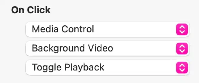

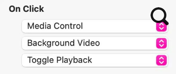

‍Mediensteuerung
‍Diese Aktion wird in Verbindung mit Video- und Audioplayern auf der Seite verwendet, um eine Wiedergabe/Stopp-Schaltfläche sowie eine Stumm/Audio-an-Schaltfläche anzubieten. Das funktioniert für jedes Video auf der Seite, einschließlich Hintergrundvideos, sowie für beliebige Audios. Ein nützlicher Einsatzzweck ist der Umgang mit Browsern, die das automatische Abspielen von Videos mit Ton blockieren: Sie können Videos stumm starten und eine gut sichtbare Schaltfläche anbieten, um den Ton zu aktivieren.

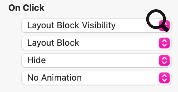

‍Sichtbarkeit von Layout-Blöcken
‍Auch wenn das Verbergen von Inhalten auf einer Seite im Allgemeinen vermieden werden sollte, gibt es Fälle, in denen Sie sehr viele Inhalte selektiv offenlegen möchten. Diese Aktion kann die Sichtbarkeit eines Layout-Blocks oder mehrerer Layout-Blöcke in einer Gruppe ein- bzw. ausblenden oder umschalten.

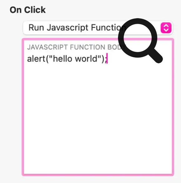

‍JavaScript-Funktion ausführen
‍Diese Funktion ist Teil der Entwicklerwerkzeuge und ermöglicht es, beim Klicken auf den Link eine JavaScript-Funktion auszuführen.
