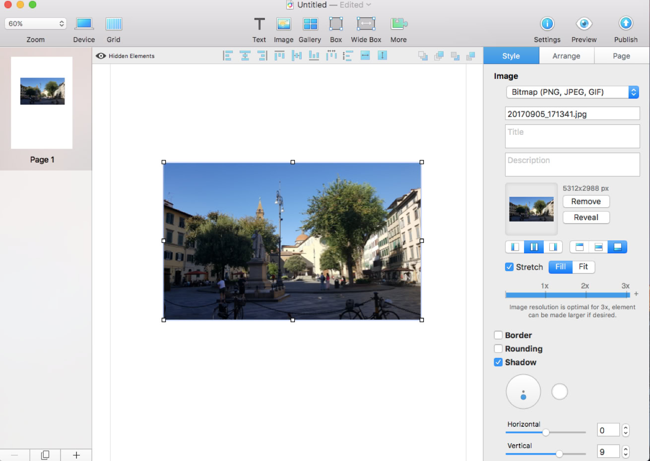

‍In Sitely gibt es keine direkte Option ‚Spiegelung‘ für Bilder, aber mit diesem Tutorial können Sie denselben Effekt manuell nachbilden. Fügen Sie zunächst ein Bild zu Ihrer Seite hinzu, indem Sie im Inspektor ‚Bild‘ und anschließend ‚Hinzufügen‘ auswählen, oder kopieren und fügen Sie eines ein. Richten Sie das Bild dann am unteren Rand aus, indem Sie das ganz rechte Symbol der sechs Ausrichtungssymbole verwenden.
‍Duplizieren Sie nun dieses Bild: Durch Kopieren und Einfügen wird es automatisch auf dem Original platziert, was für dieses Tutorial ideal ist.

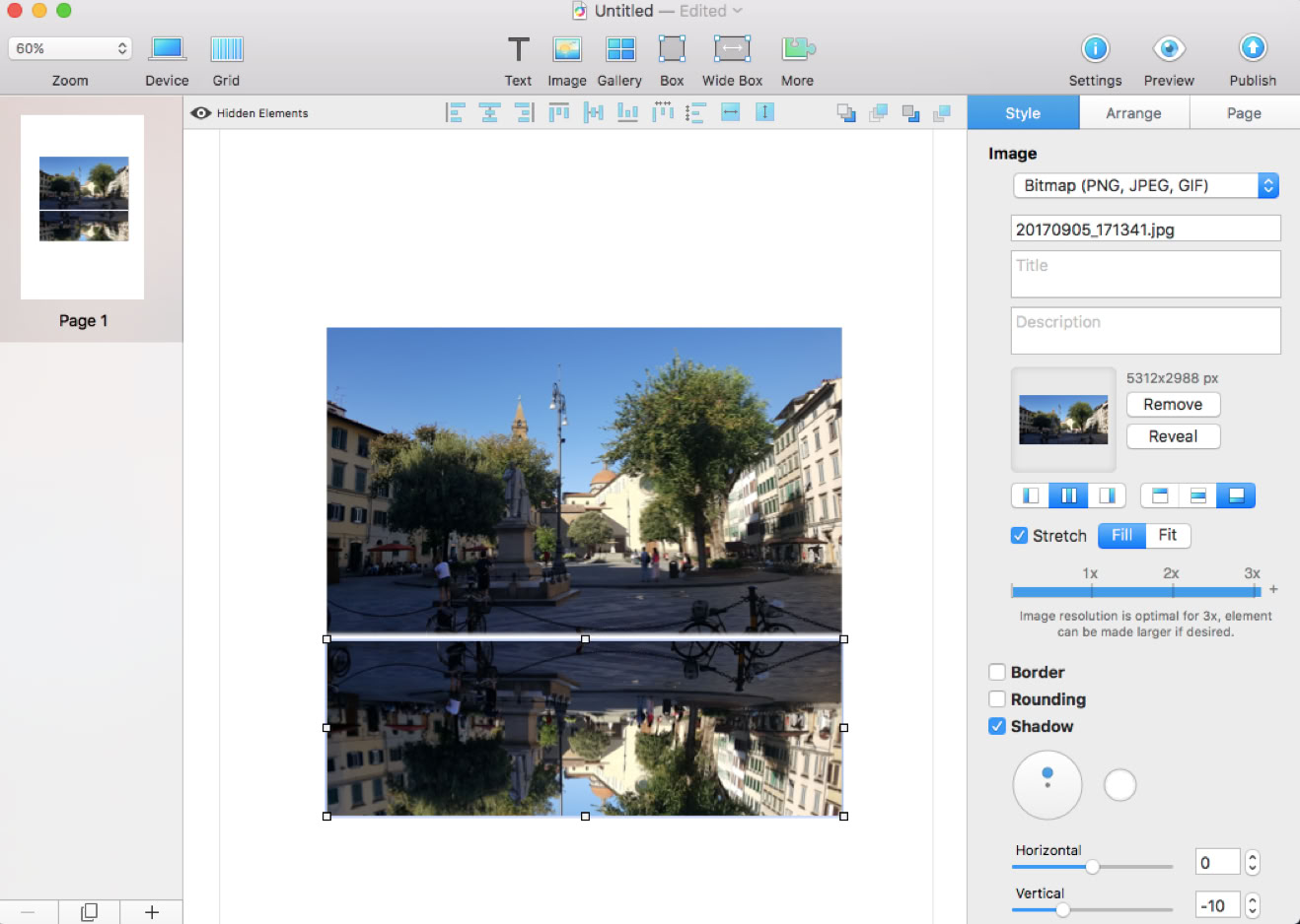

‍Ziehen Sie den oberen Griff des Bildes unter den unteren, um das duplizierte Bild vertikal zu spiegeln und direkt unter das Original zu setzen. Für einen Spiegelungseffekt ist es besser, die Höhe des Bildes auf ungefähr die Hälfte des Originals zu reduzieren.

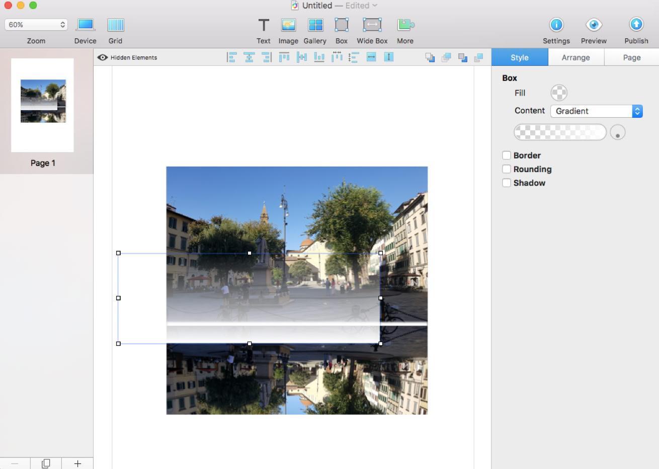

‍Überlagern Sie nun das untere Bild mit einer Box (wählen Sie in der Werkzeugleiste ‚Box‘) und geben Sie dieser Box einen Inhalt vom Typ ‚Verlauf‘, wobei der obere Teil transparent ist (dargestellt als schwarz‑weißes Würfelraster) und der untere Teil weiß (da dies dem Hintergrund unserer Seite entspricht).

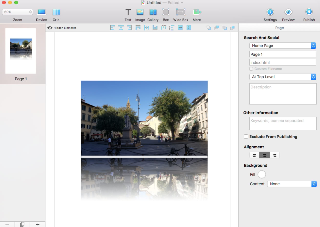

‍Passen Sie abschließend den Abstand von unterem Bild und Box zum oberen Bild an und stellen Sie sicher, dass die Box mit dem unteren Bild ausgerichtet ist. In diesem Beispiel gibt es etwas Abstand, um die Bilder zu trennen, was einen leichten “Höhen”-Effekt erzeugt, sie können aber auch näher zusammengesetzt werden. Weitere Informationen finden Sie im Abschnitt ‚Bilder‘.
