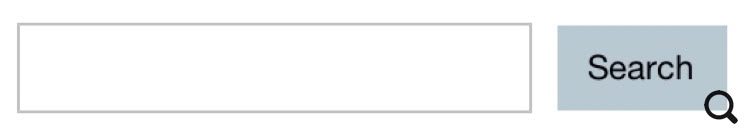

Das Sitesuche-Element in Sitely platziert ein Suchfeld auf Ihrer Webseite, mit dem Nutzer nach einem bestimmten Wort oder einer Phrase suchen können. Nachdem eine Suchanfrage eingegeben wurde, werden Ihre Webseiten durchsucht, und jeder Text, der der Anfrage entspricht, wird in die Suchergebnisse aufgenommen. So sieht das Suchelement auf der Seite aus.

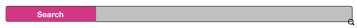

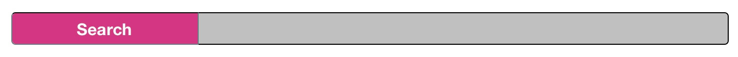

Es kann wie jedes andere Element in Sitely gestaltet werden. Es besteht aus zwei grundlegenden Komponenten – einem Texteingabefeld und einer Schaltfläche. Wenn Sie zweimal auf das Element klicken, können Sie jeden Teil separat auswählen und Ihre eigene Gestaltung anwenden. Sie können die Komponenten auch neu anordnen, um die Suchschaltfläche vor das Texteingabefeld zu setzen. Hier ist ein Beispiel für einen angepassten Stil.

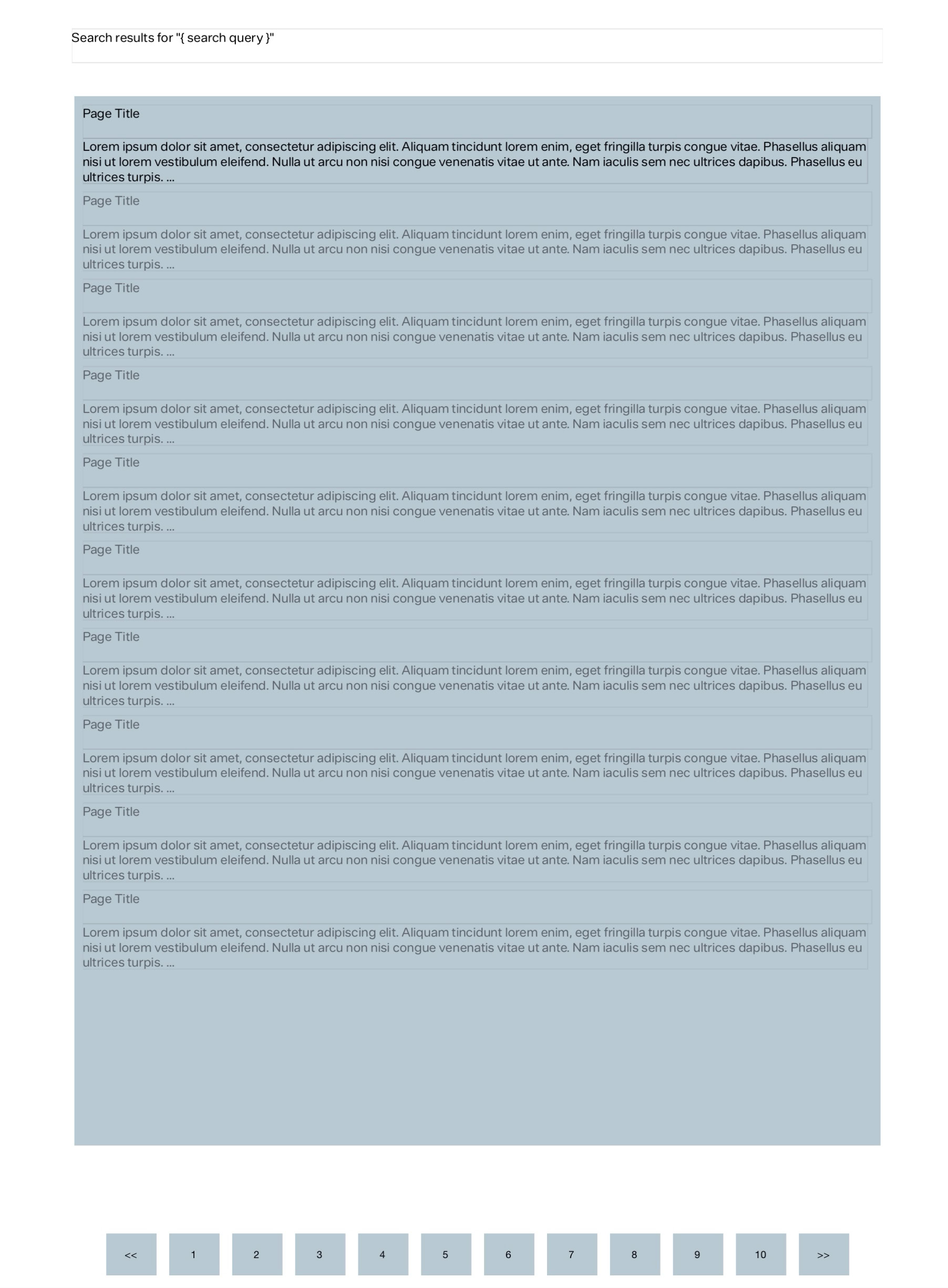

Wenn ein Suchelement Ihrer Website zum ersten Mal hinzugefügt wird, erstellt Sitely automatisch eine Seite ‚Suchergebnisse‘. Diese Seite wird angezeigt, nachdem eine Suchanfrage gestellt wurde. Während des Site-Designs enthält die Seite Platzhalter‑Suchergebnisse, sodass Sie die Ergebnisseite an das Design Ihrer Website anpassen können.

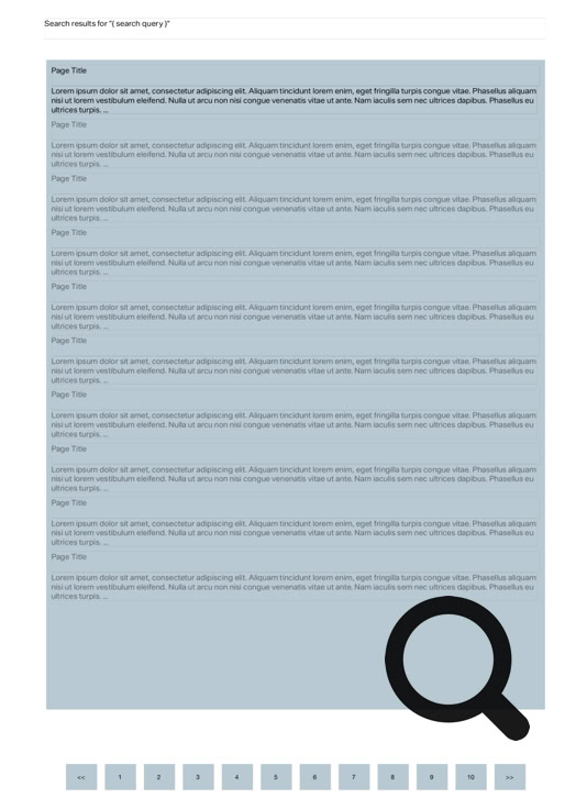

Die Ergebnisseite besteht aus einem Überschrift-Textfeld, das zunächst 'Suchergebnisse für' anzeigt, gefolgt von einem Smart Field, das die Anfrage zeigt. Dieses Überschrift-Textfeld kann wie jedes andere Textfeld gestaltet werden.

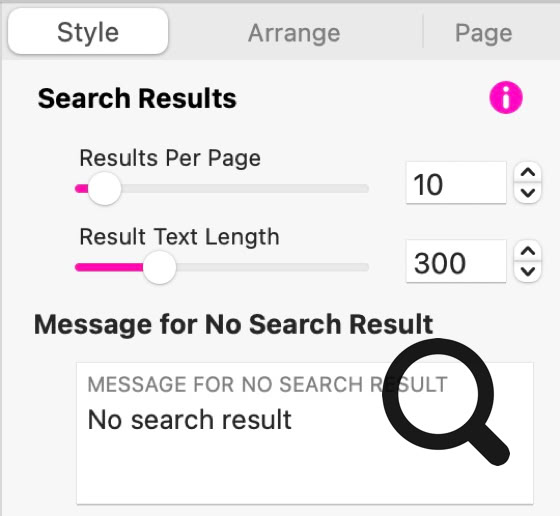

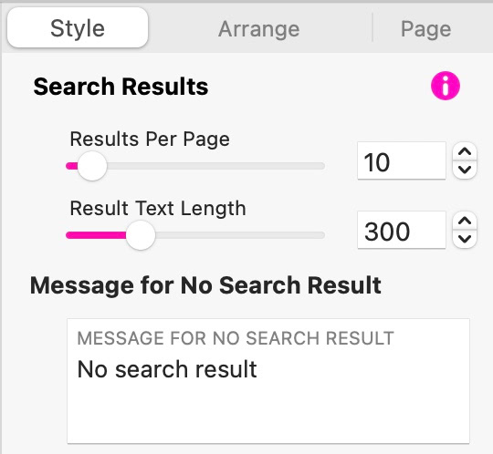

Im Hauptbereich der Ergebnisse finden Sie eine Reihe von Textfeldern, eines für den Seitentitel und eines für jedes Ergebnis. Wenn Sie auf eines dieser Felder klicken, können Sie sein Erscheinungsbild anpassen. Bitte beachten Sie: Wenn Sie die erste Instanz eines Textfeldes gestalten, werden Ihre Stiländerungen automatisch auf alle weiteren angewendet. Der standardmäßige blaue Hintergrund dient lediglich als visueller Hinweis auf ein abgeschlossenes Element und kann geändert werden. Außerdem können Sie durch Klicken auf den Hintergrund über den Stilinspektor weitere Gestaltungsoptionen aufrufen. Dazu gehören die Festlegung der Anzahl der Suchergebnisse pro Seite und die Anpassung der Länge des in jedem Ergebnis angezeigten Textes. Sie können außerdem eine benutzerdefinierte Meldung festlegen, die angezeigt wird, wenn keine Suchergebnisse gefunden werden.

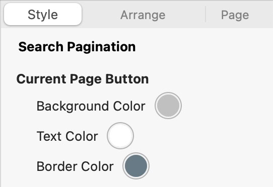

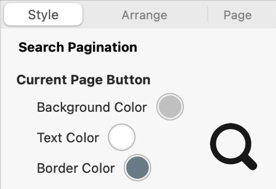

Ebenso kann die Reihe der Seitenschaltflächen am unteren Rand der Seite zur Gestaltung ausgewählt werden. Der Schaltflächenblock passt sich dynamisch an und enthält nur so viele Schaltflächen, wie es Ergebnisseiten gibt. Wenn Sie den Schaltflächenblock auswählen, können Sie das Erscheinungsbild der 'Schaltfläche für die aktuelle Seite' ändern, um den Nutzern zu helfen, zu erkennen, welche Ergebnisseite sie gerade ansehen.
