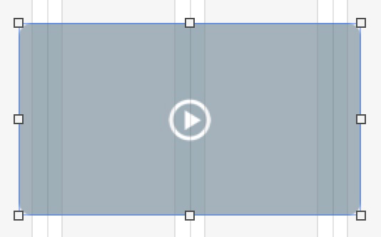

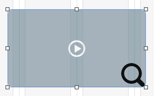

Das Hinzufügen von Videos zu Ihrer Webseite ist sehr unkompliziert, denn das Video-Element übernimmt die ganze Schwerarbeit. Fügen Sie das Element einfach zur Leinwand hinzu oder ziehen Sie eine MP4-/MOV-Videodatei direkt auf die Leinwand. Wenn das Element platziert ist, sieht es so aus – dies ist der Video-Platzhalter.

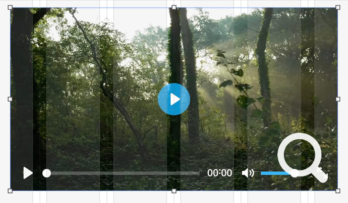

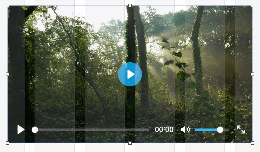

Wenn Sie ein Video auf die Leinwand gezogen haben, erscheint es wie ein Videoplayer, einschließlich Vorschaubild. Alles, was Sie dann noch tun müssen, ist die Player-Oberfläche zu gestalten und ihn Ihrer Webseite entsprechend zu positionieren und zu skalieren.

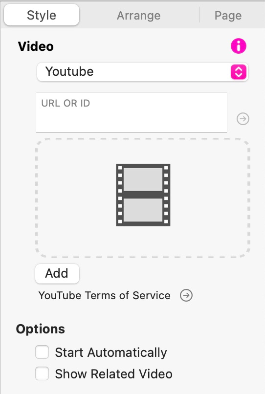

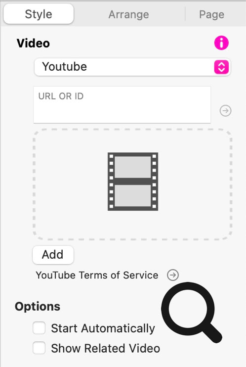

Bei der Platzhalter-Option müssen Sie dem Platzhalter eine Quelldatei hinzufügen, damit er wie ein Videoplayer erscheint. Das erledigen Sie über Sitelys vertrautes Stil-Panel.

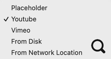

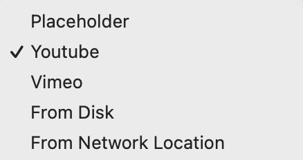

Sie können aus mehreren Videoquellen wählen. Diese werden im Stil-Panel in einem Dropdown angezeigt. Mit den Optionen YouTube und Vimeo können Sie Videos von diesen beliebten Streaming-Plattformen einbetten. Geben Sie einfach die URL oder die ID des gewünschten Videos ein. Wenn Sie die Option „Von Festplatte“ wählen, können Sie eine Videodatei von Ihrem Laufwerk auswählen. Mit „Von Netzwerkadresse“ können Sie die URL einer Videodatei eingeben, die auf einem externen Server gehostet wird.

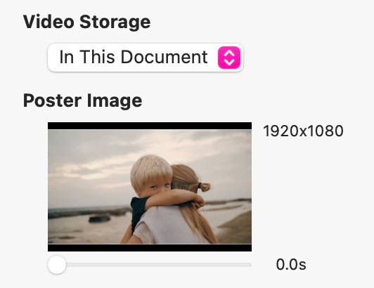

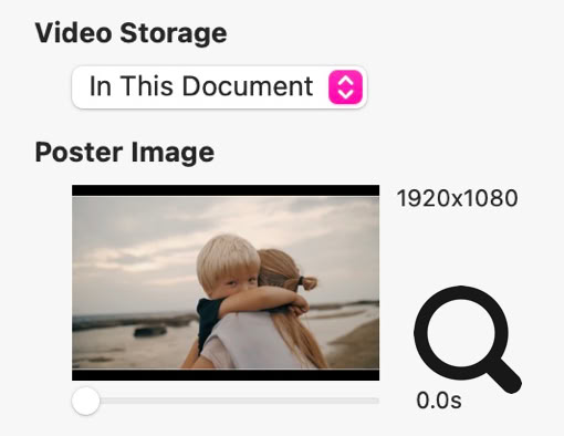

Als Nächstes entscheiden Sie, wo Sie Ihre Videodatei speichern möchten. Bei den Streaming-Optionen müssen Sie diese Entscheidung nicht treffen – das Video bleibt auf dem Server und wird auf Ihre Webseite gestreamt. Wenn Sie jedoch ein Video von Ihrer lokalen Festplatte hinzufügen, haben Sie die Möglichkeit, das Video an seinem aktuellen Speicherort zu belassen oder es in die Sitely-Projektdatei einzubetten. Das Einbetten kann sinnvoll sein, wenn Sie Ihre Seite künftig an einem anderen Computer weiterbearbeiten möchten oder die Videodatei eventuell an einen anderen Speicherort verschoben wird. Das Einbetten stellt sicher, dass die Datei für das Projekt stets verfügbar ist, erhöht jedoch die Größe Ihrer Sitely-Projektdatei.
Mit der Option Posterbild können Sie eine Szene aus Ihrem Video als Posterbild auswählen. Wenn Sie lieber ein vollständig angepasstes Bild verwenden möchten, können Sie weiter unten im Stil-Panel eines hinzufügen.

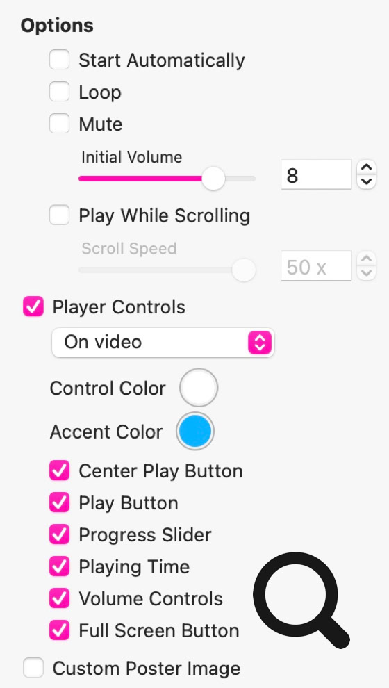

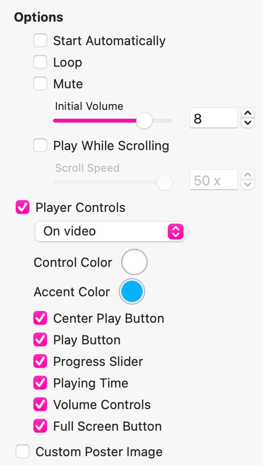

‍Im Abschnitt Optionen des Stil-Panels legen Sie fest, wie Ihr Video abgespielt wird und wie der Player für Ihre Besucher aussehen soll.
‍Die Option „Automatisch starten“ beginnt die Wiedergabe Ihres Videos, sobald es in die Seite geladen wurde. Bitte beachten Sie jedoch, dass das Video in diesem Fall ohne Ton abgespielt wird (es wird automatisch stummgeschaltet). Die Option „Schleife“ lässt das Video in Endlosschleife laufen – am Ende beginnt es wieder von vorn. Mit „Beim Scrollen abspielen“ wird das Video beim Scrollen der Seite abgespielt – eine Art Video-„Scrubber“, der den Fortschritt beim Scrollen vorantreibt.
‍Wenn Sie die Checkbox „Player-Steuerung“ aktivieren, erhalten Sie maximale Flexibilität bei der Gestaltung Ihres Videoplayers. Die Option „Auf dem Video“ erzeugt einen vertrauten Player mit allen deutlich sichtbaren Bedienelementen innerhalb der Player-Oberfläche. Sie können auswählen, welche Elemente der Steuerung sichtbar sind, und zudem eine Akzentfarbe festlegen. Alternativ können Sie die Option „Im Browser integriert“ verwenden. Dabei überlässt Sitely die Gestaltung der Videooberfläche dem Browser des Nutzers. In diesem Abschnitt können Sie auch ein eigenes Posterbild hinzufügen, falls Sie eines verwenden möchten.

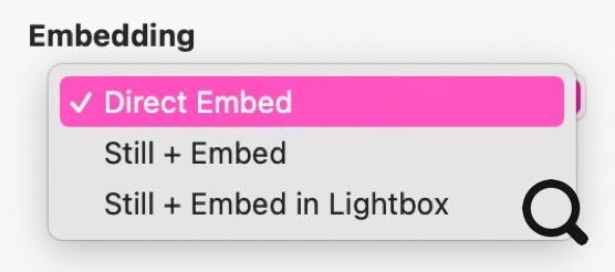

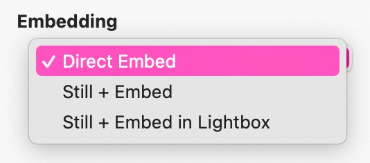

‍Als Nächstes entscheiden Sie, wie das Video eingebettet werden soll. Zur Auswahl stehen:
‍Direktes Einbetten: Betten Sie das Video in seiner aktuellen Größe direkt in die Seite ein. Die Wiedergabe erfolgt über die Video-Steuerung auf der Seite.
‍Standbild + Einbetten: Erstellt ein Standbild auf der Seite; das Video wird erst nach einem Mausklick geladen und gestartet. Das kann die anfängliche Ladezeit der Seite verbessern, allerdings kann sich der Videostart verzögern.
‍Standbild + Einbetten in Lightbox: Ähnlich wie „Standbild + Einbetten“, jedoch öffnet sich der Videoplayer in einer Lightbox, wenn das Standbild angeklickt wird.

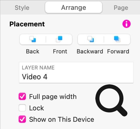

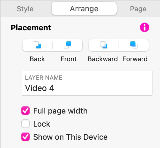

Anordnen-Optionen
Im Tab „Anordnen“ auf der rechten Seite der Oberfläche gibt es eine weitere Option, mit der Sie Videos kreativer einsetzen können. So können Sie beispielsweise ein Video auf „Volle Seitenbreite“ setzen. Diese Option sorgt dafür, dass das Video die gesamte Breite des Browserfensters einnimmt. Ideal für Video-Header und Hero-Bereiche Ihrer Seiten.
So sieht ein Video-Header in voller Breite auf der Seite aus. Im Grunde wirkt das Video wie ein Hintergrundelement eines breiten Kastens. In dieser Verwendung hat das Video keine Bedienelemente – es ist für automatisches Abspielen und Endlosschleife gedacht und wird daher stummgeschaltet, wenn es eine Tonspur enthält. Das Video erstreckt sich über die gesamte Breite des Browsers, während seine Höhe durch die Größe des Kastens auf der Leinwand bestimmt wird. Das Video wird nie verzerrt – stattdessen wird es oben und unten beschnitten, sodass nur der im Kasten sichtbare Bereich angezeigt wird.

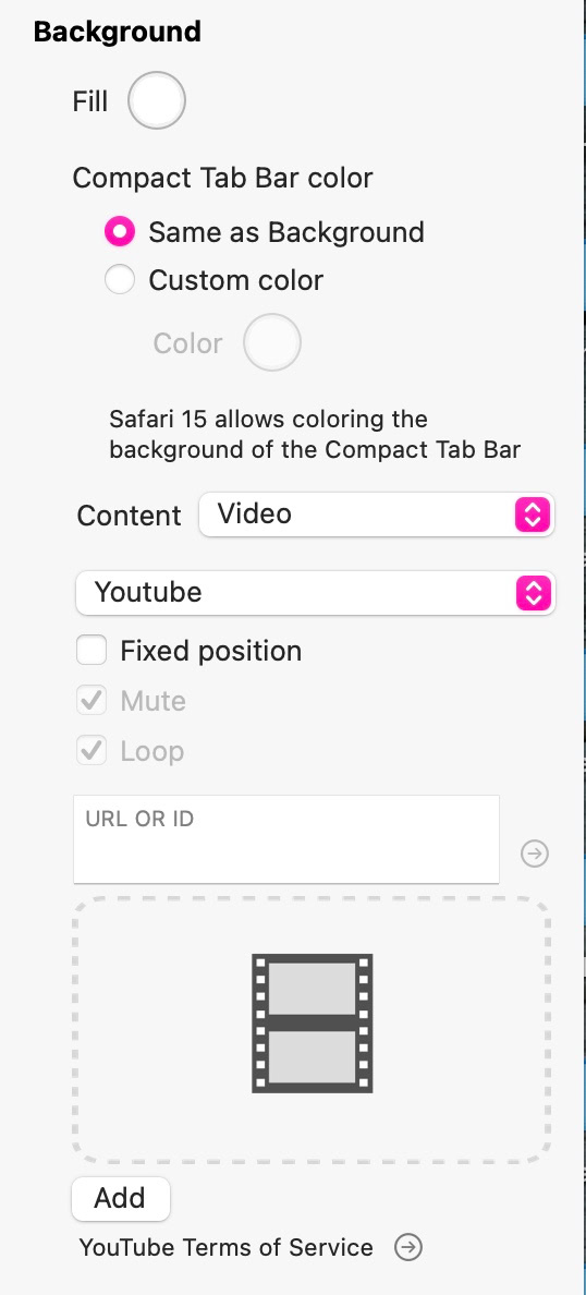

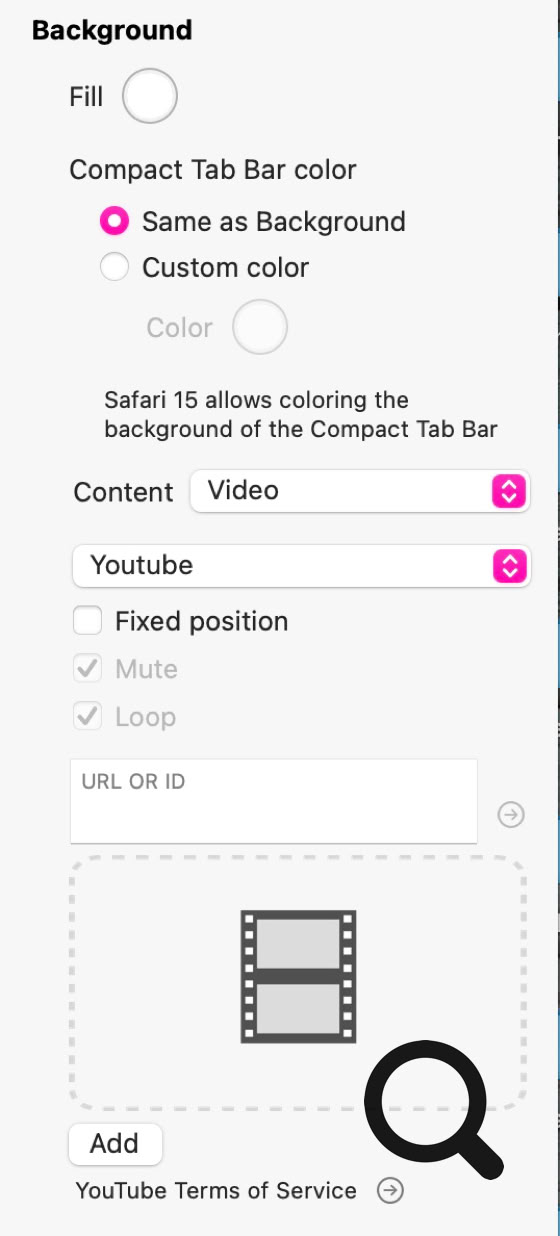

Ein Video als Seitenhintergrund festlegen
In manchen Situationen möchten Sie ein Video als Hintergrundelement für eine ganze Seite hinzufügen. Sitely ermöglicht dies über den Tab „Seite“ auf der rechten Seite der Oberfläche. Scrollen Sie einfach zum Abschnitt Hintergrund des Seiten-Tabs und wählen Sie Video als Hintergrundinhalt – die gleichen Optionen zur Auswahl einer Quellvideodatei stehen zur Verfügung.
‍So zeigt die Hintergrundoption Videos an.
‍Wenn Sie ein Video als Hintergrundelement hinzufügen, wird es in Seitenbreite (volle Browserbreite) platziert – die Höhe richtet sich proportional nach dem Seitenverhältnis des Videos. Die tatsächliche Größe auf der Seite variiert also je nach Breite des Browserfensters des Besuchers. Beim Scrollen der Seite scrollt auch das Video – genau wie andere Seitenelemente.
‍Wenn Ihr Video bei voller Browserhöhe und -breite an Ort und Stelle bleiben soll, aktivieren Sie die Option „Fixierte Position“. Dadurch wird das verfügbare Browserfenster mit dem Videoinhalt abgedeckt und fixiert. Der Seiteninhalt bewegt sich beim Scrollen über das Video.
