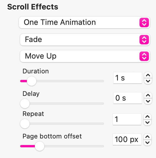

‍Einmalige Animationen anwenden

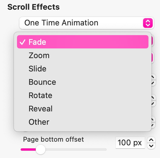

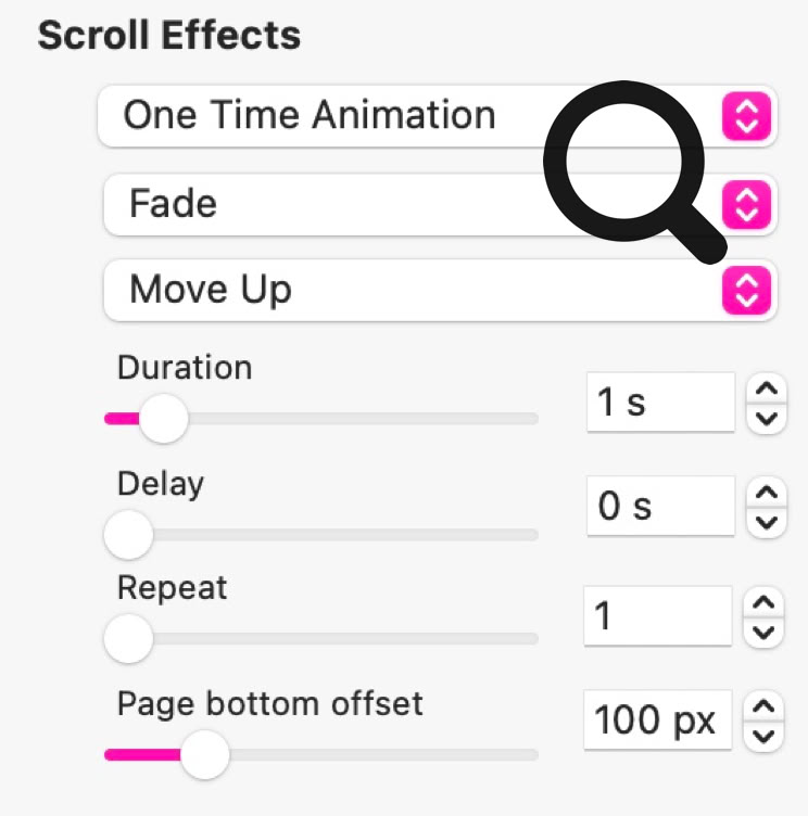

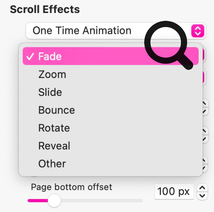

‍Alle Animationen werden über das Stil-Panel auf der rechten Seite unter dem Abschnitt „Scroll-Effekte“ angewendet. Dort finden Sie die Option für einmalige Animationen. Wenn Sie diese auswählen, erhalten Sie eine Reihe von Effekten zur Auswahl. Wählen Sie einfach einen Effekt, um ihn auf das ausgewählte Element auf dem Canvas anzuwenden. Wenn Sie die Option „Andere“ wählen, erscheint eine zusätzliche Liste mit weiteren Animationen.
‍Wenn Sie eine Animation auswählen, werden weitere Optionen angezeigt: Sie können die Bewegungsart, die Dauer, eine Startverzögerung sowie die Anzahl der Wiederholungen festlegen. Eine letzte Option legt die Entfernung vom unteren Rand des Browser-Viewports fest, die das Element erreichen muss, bevor die Animation startet. Ohne einen solchen Offset kann es passieren, dass die gesamte Animation beginnt und endet, bevor sie jemand auf der Seite sieht.

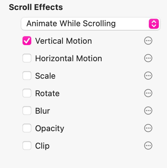

Scroll-Animationen anwenden

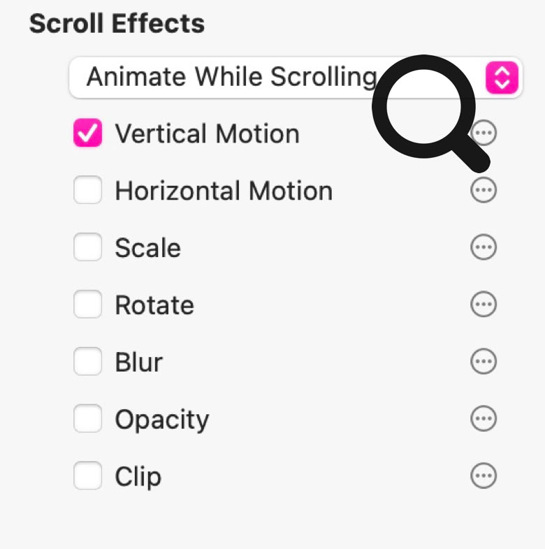

Scroll-Animationen werden angewendet, indem Sie im Stil-Panel den Bereich „Scroll-Effekte“ öffnen und die Option „Beim Scrollen animieren“ wählen. Dort finden Sie alle grundlegenden Scroll-Effekte, die auf Elemente Ihres Canvas angewendet werden können. Wählen Sie einfach einen Effekt aus und passen Sie anschließend die Einstellungen an, bis das gewünschte Ergebnis entsteht.
‍Sie passen die Einstellungen an, indem Sie rechts neben dem Effektnamen auf das Zahnrad-Symbol klicken. Es sieht so aus:

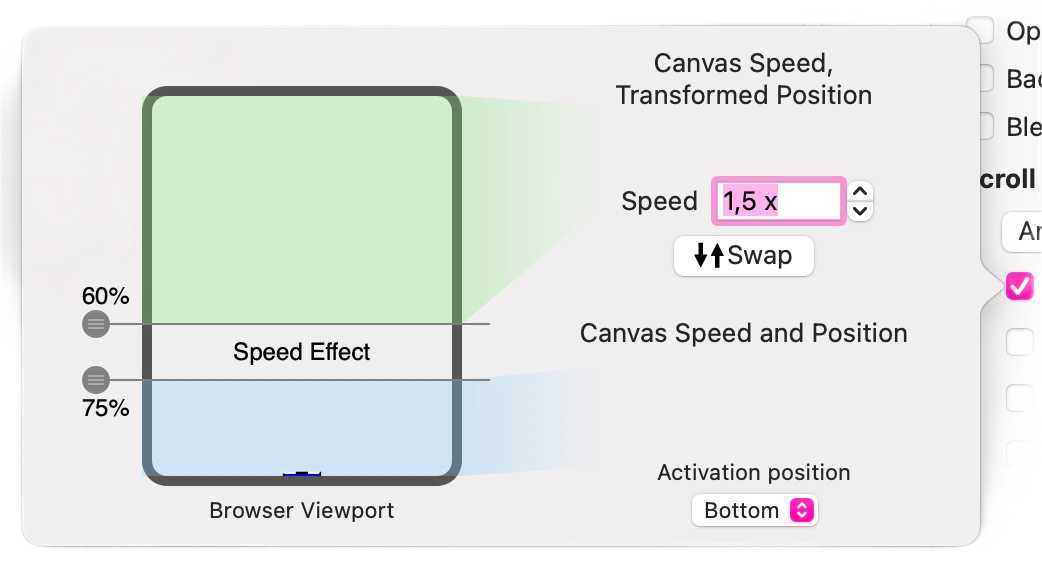

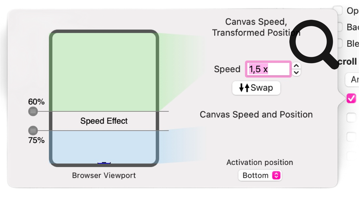

‍Das Scrollen einer Webseite bedeutet im Wesentlichen, dass der Seiteninhalt vom unteren Rand des Browser-Viewports nach oben bewegt wird. Eine Scroll-Animation kann daher erst beginnen, wenn das animierte Element am unteren Rand des Viewports erscheint, und nur enden, wenn es den oberen Rand erreicht. Natürlich möchten wir nicht immer, dass eine Animation ganz unten im Browserfenster startet, und auch nicht immer warten, bis sie ganz oben stoppt. Deshalb erlaubt Sitely, einen Bereich des Viewports festzulegen, in dem die Aktion stattfindet – zur Klarheit nennen wir diesen Bereich „Aktionsfenster“. Dabei handelt es sich im Grunde um den Teil des Browserfensters, den Sie als Bewegungszone definieren.
‍Mit einer einfachen grafischen Oberfläche lässt sich dieses „Aktionsfenster“ in Sitely sehr leicht einrichten. Wenn Sie auf das Einstellungs-Symbol eines Effekts klicken, erscheint ein Popup für die Konfiguration. Links im Popup sehen Sie eine grafische Darstellung eines Gerätescreens mit zwei Markern. Verschieben Sie diese Marker nach oben oder unten, um Ihr „Aktionsfenster“ zu definieren. In diesem Beispiel stehen die Marker auf 60 % (oben) und 75 % (unten). Der weiße Bereich dazwischen ist unser „Aktionsfenster“, in dem der Effekt stattfindet. Diese Einstellung wurde auch im obigen Beispiel mit den verschiebenden Boxen verwendet.
‍Rechts im Popup befinden sich effektbezogene Einstellungen. In unserem Beispiel der vertikalen Bewegung haben wir eine Geschwindigkeit von 1,5-mal der Scroll-Geschwindigkeit gewählt und festgelegt, dass die Animation startet, wenn die Unterkante des Elements in das „Aktionsfenster“ eintritt. Das Ergebnis: Sobald die Unterkante des Elements die 75%-Marke überschreitet, beginnt es, sich nach oben zu bewegen, bis es die 60%-Marke erreicht. Dann stoppt es. Dabei wird angenommen, dass der Startpunkt der Bewegung die Position ist, an der das Element auf dem Canvas platziert wurde. Möchten wir jedoch, dass es früher startet und seine Bewegung an der Canvas-Position endet, klicken wir auf die Schaltfläche „Swap“, um den Effekt umzudrehen. Das Element beginnt dann unterhalb seiner aktuellen Canvas-Position und bewegt sich nach oben in seine Canvas-Position. Der Startpunkt der Bewegung wird durch den unteren Zonenmarker bestimmt.

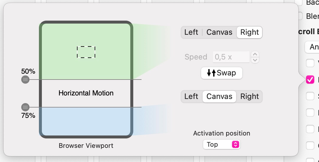

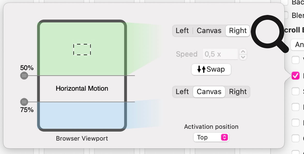

‍Jeder Animationseffekt hat leicht unterschiedliche Einstellungen, folgt aber denselben Grundprinzipien. Legen Sie ein „Aktionsfenster“ fest und konfigurieren Sie dann die Einstellungen, um den gewünschten Effekt zu erzielen. Bei horizontalen Animationen können Sie beispielsweise die Bewegungsrichtung festlegen. In diesem Beispiel haben wir ein Element so eingestellt, dass es sich von seiner Canvas-Position nach rechts bewegt. Die untere Reihe der Richtungsschaltflächen definiert die Startposition des Elements, während die obere Reihe die Bewegungsrichtung angibt.
‍Bei horizontalen Animationen ist zu beachten, dass die Bewegungsstrecke unbegrenzt ist – das Element bewegt sich im Verlauf des Scrollens durch das „Aktionsfenster“ im Zweifel bis über den Bildschirmrand hinaus. Je größer das „Aktionsfenster“, desto länger dauert die Animation. Möchten Sie die horizontale Bewegung begrenzen, damit das Element nicht komplett aus dem Bild verschwindet, stellen Sie beide Reihen der Richtungsschaltflächen auf „Canvas“. Dadurch können Sie eine Scroll-Geschwindigkeit festlegen, die die Bewegung faktisch begrenzt. Die Animation startet dann, wenn das Element in das „Aktionsfenster“ eintritt, und stoppt, wenn es es wieder verlässt. Ist die Scroll-Geschwindigkeit niedrig genug (typisch unter 1x), stoppt die Animation, bevor das Element den Bildschirmrand erreicht. Hier ein Beispiel: Es nutzt ein sehr kleines „Aktionsfenster“ und eine geringe Geschwindigkeit. Würde die Fenstergröße erhöht, würde sich das Element weiter nach rechts bewegen, bis der Seiten-Scroll den oberen Rand des „Aktionsfensters“ erreicht
