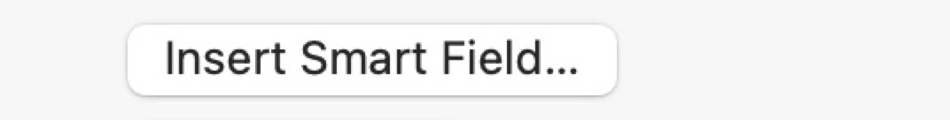

Um Smart Fields einzufügen, verwenden Sie die Option „Smart Fields“ im Menü „Einfügen“ oder die Schaltfläche „Smart Field einfügen …“ im Stilinspektor beim Bearbeiten von Text. Einmal eingefügt, lassen sich Smart Fields wie normaler Text bearbeiten, kopieren, einfügen oder löschen.

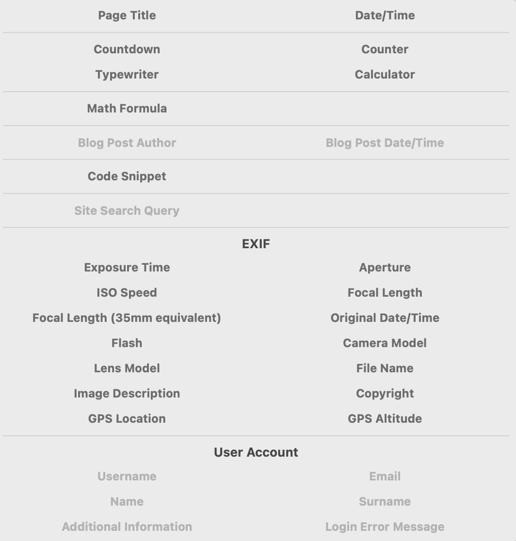

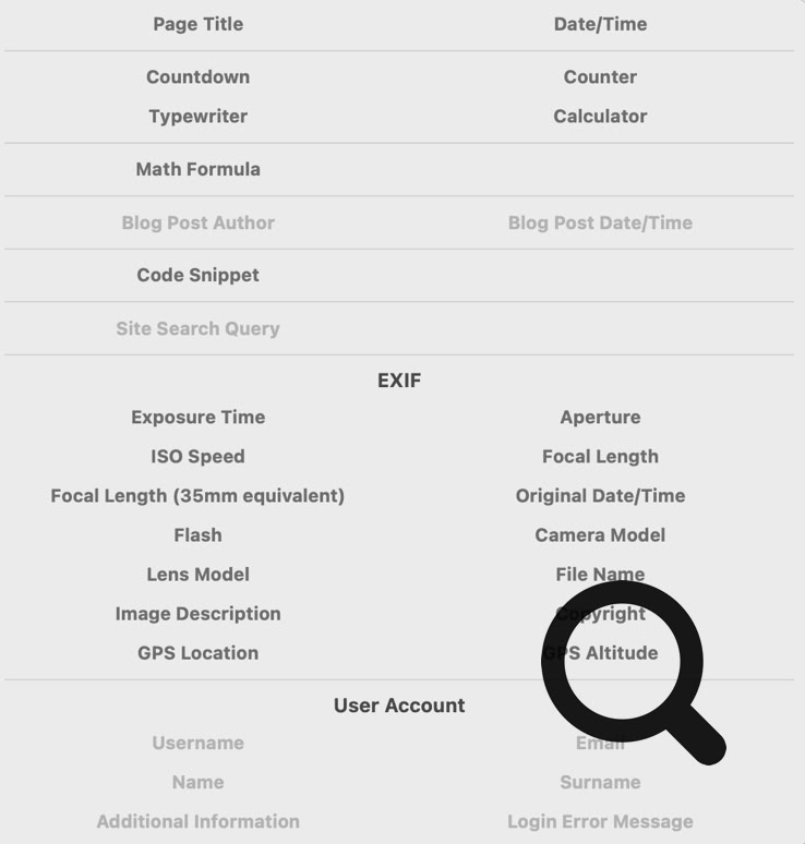

Wenn Sie einem Textfeld ein Smart Field hinzufügen, können Sie aus verschiedenen Feldtypen wählen. Diese sind unten dargestellt.

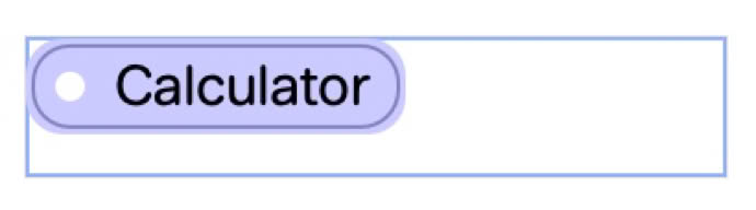

Eine der am häufigsten verwendeten Optionen ist das „Rechner“-Smart Field. Wird es in ein Textfeld eingefügt, sieht es so aus.

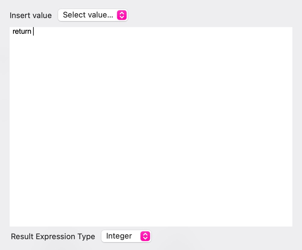

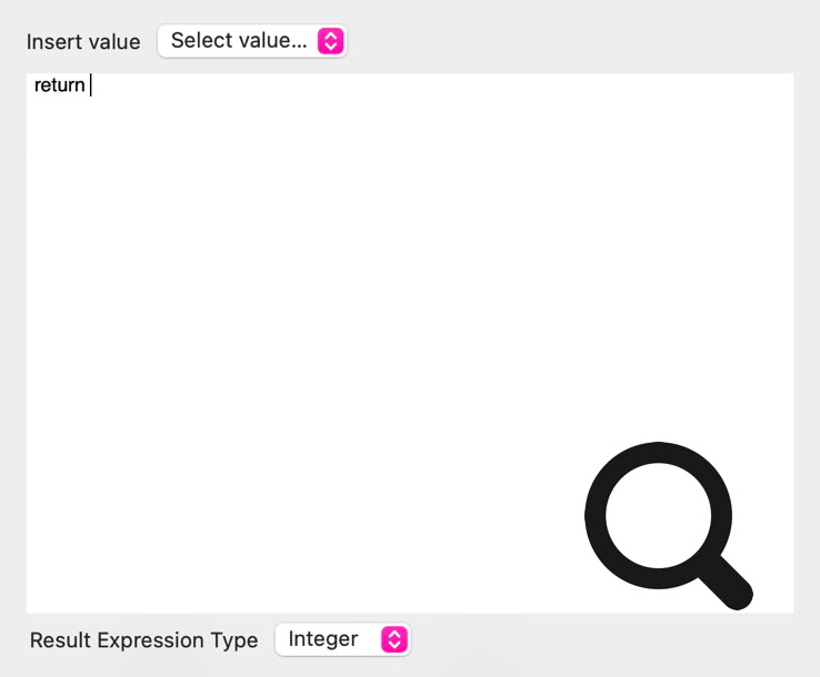

Ein Klick auf die „Rechner“-Blase öffnet ein Fenster, in dem Sie Ihre Berechnung hinzufügen können. So sieht es aus.

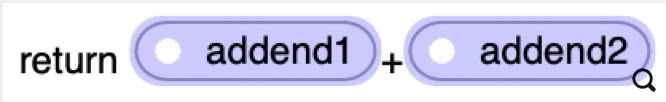

Das Dropdown „Wert auswählen …“ zeigt eine Liste aller Eingabefelder auf der aktuellen Seite an. Diese können in Ihre Berechnung aufgenommen werden. Wird ein Feld inkludiert, erscheint es als Blase mit dem Feldnamen. Um mit Feldern zu rechnen, setzen Sie einfach einen mathematischen Operator zwischen die Eingabefeld-Blasen. Hier ein Beispiel für eine einfache Addition.
‚addend1‘ und ‚addend2‘ sind Eingabefelder auf der Seite. Diese Felder sind normale „Texteingabe“-Elemente aus der Sitely‑Werkzeugkiste. Beide wurden auf „Zahl erforderlich“ eingestellt. Der „+“-Operator zwischen ihnen weist Sitely an, die beiden Zahlen zu addieren. Unten finden Sie einige Beispiele grundlegender mathematischer Formeln, die in einem „Rechner“-Smart Field verwendet werden können.

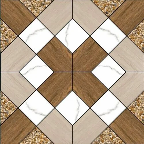

Ein Fliesenhändler könnte eine Produktliste haben, bei der für jedes Produkt berechnet werden kann, wie viele Fliesen für eine bestimmte Bodenfläche benötigt werden. Hier ist eine typische Auflistung auf einer Katalog-Webseite, die diese Funktion übernimmt.
Keramik-Bodenfliesen im indischen Stil
600 cm 600 cm
Geben Sie Ihre Bodenmaße in Metern ein, um zu sehen, wie viele Fliesen Sie benötigen.

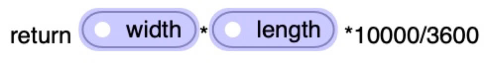

Das Feld „Anzahl der Fliesen“ ist ein Smart Field mit folgender Berechnung.
Die Variablen ‚width‘ und ‚length‘ entsprechen den Eingabefeldern auf der Seite, in die Nutzer die Maße eintragen. Die Konstante 10.000 steht für den Umrechnungsfaktor von Quadratmetern in Quadratzentimeter. Ebenso bezeichnet die Konstante 3.600 die Anzahl der Quadratzentimeter pro Fliese.
Die Berechnung für ‚extra tiles‘ entspricht der für ‚number of tiles‘, enthält jedoch einen zusätzlichen Schritt, um eine Sicherheitsmarge von 10 % zu berücksichtigen. Das bedeutet, dass der Formel *(10/100) angehängt wird, um eine ausreichende Reserve über den Grundbedarf hinaus sicherzustellen.

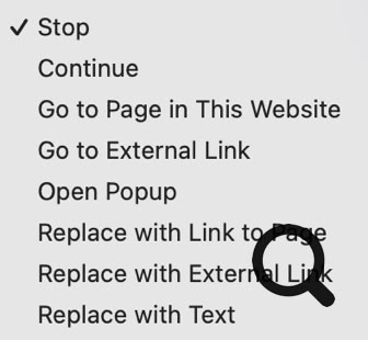

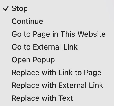

Bei den Countdown‑Optionen können Sie verschiedene Aktionen festlegen, die beim Ablauf des Countdowns ausgeführt werden sollen. Diese sind unten dargestellt.
